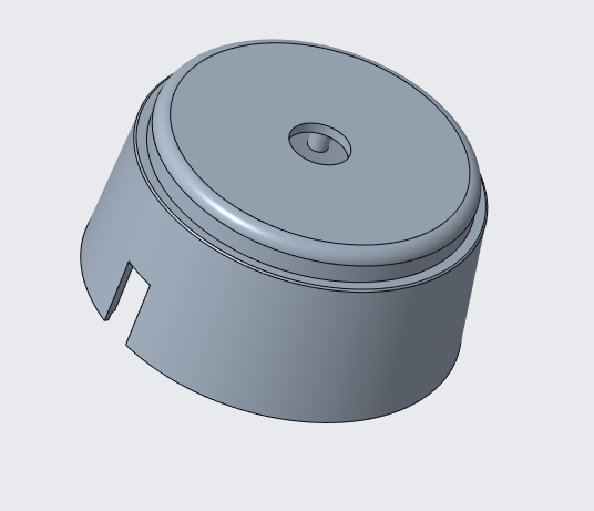

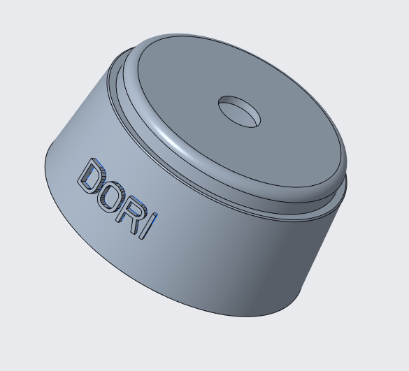

neu hier im Forum.
Ich habe ein Modell in Creo 11 erstellt, von der Abdeckung einer kleinen Lichtanlage (siehe Bild). Die Form ähnelt einem Stumpfkegel. Die Mantelfläche ist logischerweise rund. Ich möchte auf der Mantelfläche eine Beschriftung "einextrudieren".
Wie kann ich das am günstigsten angehen? Ich habe überlegt, eine Referenzebene zu erstellen, die innerhalb der Mantelfläche liegt und dann bis dahin Material zu entfernen. Aber dann kann der Schriftzug nicht so lang sein und die einzelnen Buchstaben würden nicht alle gleich tief werden.
Gibt es eine Möglichkeit, eine gebogene Referenzebene zu erstellen, bis zu der extrudiert werden kann? Außerdem müsste diese Ebene auch einen Winkel haben, da es sich um eine Kegelform und keinen Zylinder handelt.
Oder gibt es eine viel einfachere Methode, um Schrift in das Material einzufügen?
Ich bin für jeden Hinweis dankbar.

Moin
und willkommen hier im Forum.

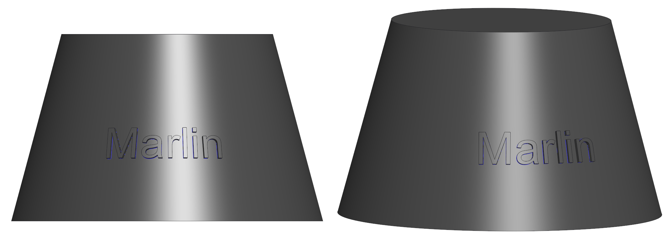

Die Suche liefert mir dazu ein Video auf YT.
Bezieht sich zwar auf einen Zylinder, geht mit dem Kegelstumpf aber auch. Die Skizzierebene muss halt tangential zum Kegel und senkrecht zu einer Hauptebene erzeugt werden.

erstellt am: 23. Jun. 2025 22:05    Editieren oder löschen Sie diesen Beitrag!  <-- editieren / zitieren -->   Antwort mit Zitat in Fett Antwort mit kursivem Zitat    Unities abgeben: 1 Unity (wenig hilfreich, aber dennoch)2 Unities3 Unities4 Unities5 Unities6 Unities7 Unities8 Unities9 Unities10 Unities
Vielen Dank, es hat funktioniert

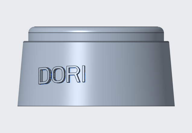

Der Schriftzug ist nur nicht gerade, weil es halt ein Kegelstumpf und kein Zylinder ist.

erstellt am: 24. Jun. 2025 09:45    Editieren oder löschen Sie diesen Beitrag!  <-- editieren / zitieren -->   Antwort mit Zitat in Fett Antwort mit kursivem Zitat    Unities abgeben: 1 Unity (wenig hilfreich, aber dennoch)2 Unities3 Unities4 Unities5 Unities6 Unities7 Unities8 Unities9 Unities10 Unities Nur für Eiramenna 10 Unities + Antwort hilfreich
Moin
und stimmt, der Schriftzug ist leicht gebogen. Wenn der Schriftzug schön mittig zur Kegelachse liegt, sieht es etwas besser aus, weil die Biegung dann symmetrisch ist.

erstellt am: 24. Jun. 2025 12:54    Editieren oder löschen Sie diesen Beitrag!  <-- editieren / zitieren -->   Antwort mit Zitat in Fett Antwort mit kursivem Zitat    Unities abgeben: 1 Unity (wenig hilfreich, aber dennoch)2 Unities3 Unities4 Unities5 Unities6 Unities7 Unities8 Unities9 Unities10 Unities Nur für Eiramenna 10 Unities + Antwort hilfreich
Grüß dich
Wenn dir das gebogene nicht gefällt kannst du die erste Skizze einfach etwas gegenschräg machen.

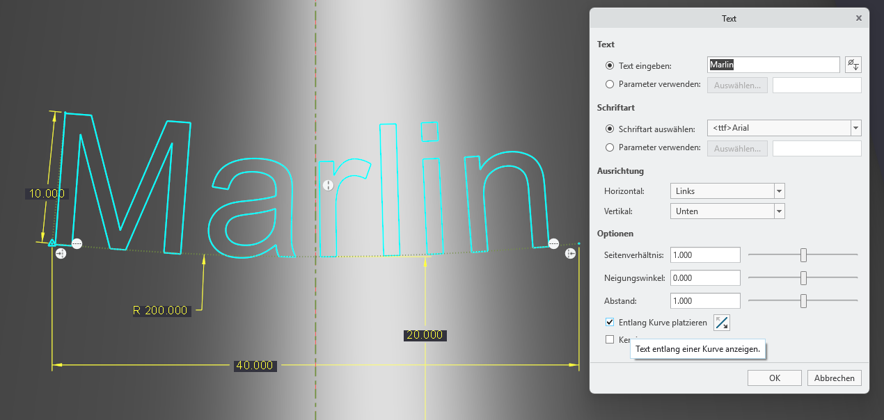

erstellt am: 24. Jun. 2025 16:18    Editieren oder löschen Sie diesen Beitrag!  <-- editieren / zitieren -->   Antwort mit Zitat in Fett Antwort mit kursivem Zitat    Unities abgeben: 1 Unity (wenig hilfreich, aber dennoch)2 Unities3 Unities4 Unities5 Unities6 Unities7 Unities8 Unities9 Unities10 Unities Nur für Eiramenna 10 Unities + Antwort hilfreich

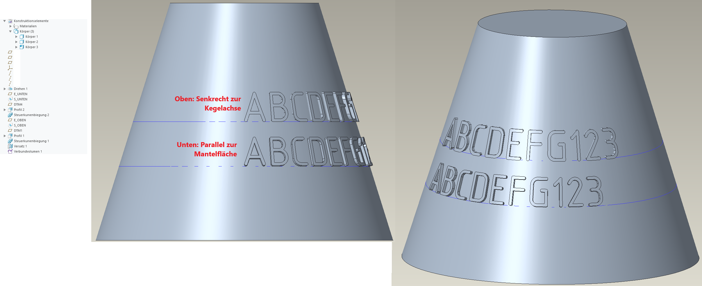

Wie wäre es mit der Schrift als neuen Körper und dann einer Steuerkurvenbiegung?
Multibody gab es zum Veröffentlichungszeitpunkt des Videos glaub ich noch nicht in Creo.
Ich hab hier mal zwei Optionen dargestellt:
Oben mit der Skizzenebene senkrecht zur Kegelachse (Versatz von der Hauptebene).
Unten mit der Skizzenebene auf der Mantelfläche.
Dementsprechend sieht die Schrift leicht anders aus. Ist ne Frage des Geschmacks aus welcher Richtung man die Schrift am besten lesen mag.

erstellt am: 27. Jun. 2025 09:37    Editieren oder löschen Sie diesen Beitrag!  <-- editieren / zitieren -->   Antwort mit Zitat in Fett Antwort mit kursivem Zitat    Unities abgeben: 1 Unity (wenig hilfreich, aber dennoch)2 Unities3 Unities4 Unities5 Unities6 Unities7 Unities8 Unities9 Unities10 Unities Nur für Eiramenna 10 Unities + Antwort hilfreich
Original erstellt von Experiment1:

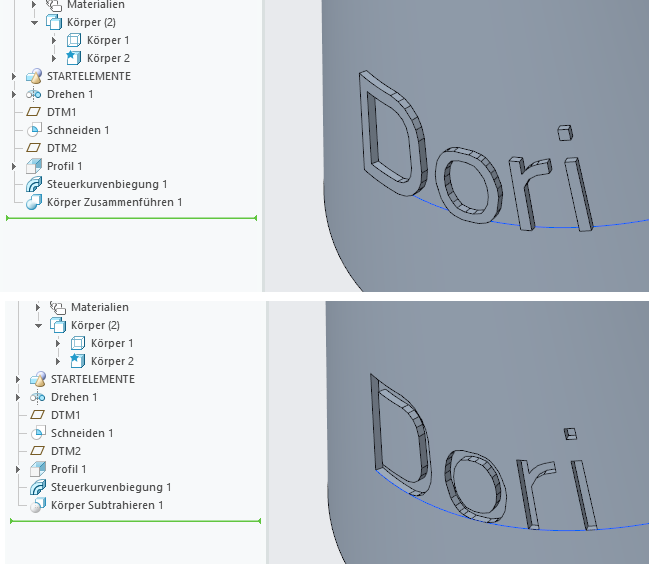

Gute Idee. Dann kann man statt Versatz und Verbundvolumen aber auch gleich die Boolschen Operationen verwenden. Entweder Zusammenführen, wenn der Schriftzug erhaben sein soll, oder Subtrahieren für versenkte Schrift (vorher Extrusionsrichtung der Schrift umkehren).

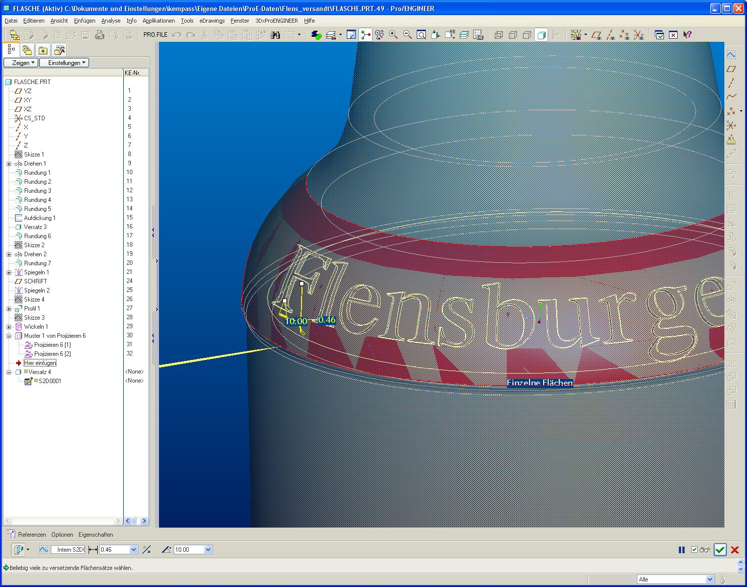

Warum so kompliziert?
Wickeln und Projizieren

Original erstellt von Seanathair2:
Ein Profil, Biegen und addieren/subtrahieren ist nun nicht wirklich kompliziert und funktioniert auf einseitig gekrümmten Flächen sehr gut. Auf gewölbten (2-seitig gekrümmten) Flächen ist das natürlich was anderes und beim Projizieren kommt es halt zu Verzerrungen.
Was musterst du da beim Projizieren eigentlich?
@FM2293
Und nun bitte auf einem Kegel und schon muss die Schrift an gebogener Leitkurve entlag geschrieben werden, sonst steht die ganz schief. Dann muss man aus der Fläche auch erst noch einen Zylinder mit Volumen machen, Deckel, Boden. das finde ich dann wirklich umständlich.

Original erstellt von BergMax:
Die Fläche auf der die Schrift erscheinen sollte ist ein Torus.
Mist, die Hitze hat das Hirn eingetrocknet...
Gemustert ist der Schriftzug, da er 2 mal auf der Flasche um 180° versetzt angeordnet ist

...und im Versatz-KE mit Schräge hast du nicht zufälligerweise jede einzelne "Kette" von den Buchstaben einzeln angepickt?
Ich kenn das bei der Lösung nämlich so, dass nicht das Wickeln und das Projizieren die Krux sind, sondern das Versatz-KE.
Und bei jeder Änderung muss das Versatz KE erneut angepackt werden.
Ist das bei dir genauso?
-> genau. In unserem Beispiel wird der Parameter BEZEICHNUNG editiert, dann ändert sich der Text nach dem Regenerieren...

Ja, leider...
