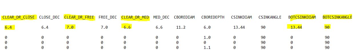

Hallo zusammen.
Ich muss gerade die .hol Textdateien für unser Bohrungstool editieren.
Für Welche werte stehen denn eigentlich
CLEAR_DR_CLOSE, CLEAR_DR_FREE,CLEAR_DR_MED
sowie BOTCSINKDIAM in der Bohrtabelle.hol Datei auf die das Bohrtool zurück greift?
Die sind ja identisch zu den Werten für Grob/Mittel und Fein Durhgangslöchern.
Die anderen Werte habe Ich ja gefunden und editiert.
Ich habe auch gesehen das die DIN 74-1 offenbar im Tabellenbuch 2003 aktualisiert wurde. Wenn Ich die Senkung Form F für Senkschrauben mit Innensechskant ansehe. unterscheidet sich der Durchmesser in Datenblättern und Tabellenbuch. Das Tabellenbuch scheint aktuell zu sein. Hat eventuell jemand die aktuellen Tabellen für die DIN 74 Form F?

Das sollte Dir die Hilfe recht gut verraten.
Noch ein Wort zu der Norm: Die DIN 74-1 wurde im Jahr 2000 aktualisiert und im Jahr 2003 zurückgezogen. Ersatz dafür ist die DIN 74 aus dem Jahr 2003, welche im Jahr 2020 nochmal überarbeitet wurde. Bist Du Dir sicher, dass Dein Tabellenbauch noch immer aktuell ist?
Es wäre gut, wenn jetzt niemand hier die Norm zur Verfügung stellt, auch nicht auszugsweise. Dann müsste ich nämlich davon ausgehen, dass diese Veröffentlichung ohne Einverständnis erfolgt und das Dokument löschen.

Ah okay.
Ja die Hilfe vergesse Ich manchmal komplett da ja viele Probleme eher speziell sind.
Also sind die Werte für die unteren Kegelsenkdurchmesser.
Die Funktion des Wertes CLEAR_DR_CLOSE z.B. erschließt sich mir dennoch nicht so wirklich
Kann man eigentlich den Senkdurchmesser auch analog zum Durchgangsloch (Grob, Mittel, Fein) über festgelegte Werte (Parameter) in der Tabelle steuern?
Damit man die verschiedenen Reihen (Reihe 1-6) abdecken könnte in der DIN 947-1.
Ich denke mal nicht. Dann müsste man sicher die Bohrungsdatei um die jeweiligen Spalten nach unten erweitern oder noch Bohrungsdiagramme erstellen für die jeweiligen Reihen.
