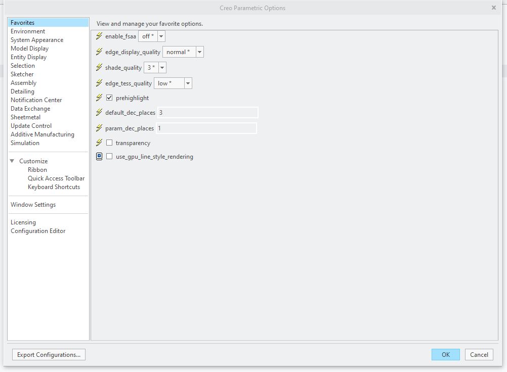

erstellt am: 04. Jan. 2023 16:07    Editieren oder löschen Sie diesen Beitrag!  <-- editieren / zitieren -->   Antwort mit Zitat in Fett Antwort mit kursivem Zitat    Unities abgeben: 1 Unity (wenig hilfreich, aber dennoch)2 Unities3 Unities4 Unities5 Unities6 Unities7 Unities8 Unities9 Unities10 Unities
Ja, wenn Ich das Format ausblende,ist eine deutliche Leistungssteigerung zu vermelden.
Die  Rahmen wurden ja im Pro E erstellt.
Deshalb kann Ich mir nicht vorstellen das es daran liegt.
Ich werde erstmal sehe das nochmal etwas Arbeitsspeicher und die neusten Grafikkartentreiber installiert werden.
Die Folgenden Grafikoptionen hatte Ich mir schon mal als Favoriten in der config. gespeichert. Je größer die Baugruppen, desto weiter gehe Ich mit den Einstellungen runter. Das bringt in der Zeichnung auch immer etwas.

erstellt am: 23. Feb. 2023 16:13    Editieren oder löschen Sie diesen Beitrag!  <-- editieren / zitieren -->   Antwort mit Zitat in Fett Antwort mit kursivem Zitat    Unities abgeben: 1 Unity (wenig hilfreich, aber dennoch)2 Unities3 Unities4 Unities5 Unities6 Unities7 Unities8 Unities9 Unities10 Unities
Hallo nochmal.
Mit dem deaktivieren der config-Option use_gpu_line_style_rendering
kann man tatsächlich auch an dem alten Rechner wieder arbeiten. Irgendwie scheint ja dabei die Grafikkarte die Zeichnungslinien zu rendern oder sowas in der Richtung.
Mit der deaktivierten Option liegt die GPU-Auslastung bei max. 9% in der Zeichnung. Also eine massive Verbesserung.

Ist die dtl-Option def_xhatch_break_around_text auf yes gesetzt, kommt es bei großen Baugruppen mit vielen Querschnitten zu starken Leistungseinbrüchen. Erst recht, wenn dann noch Bemaßungen innerhalb von Schraffuren liegen und diese dann durch die Option in der Schraffur frei gestellt sind. Das Setzen dieser dtl-Option auf no bringt zumindest bei uns einen erheblichen Zeitgewinn.
Vielleicht auch ein Ansatz um die Leistung in der Zeichnungsdarstellung zu erhöhen.

Ah okay. Ja das kann ich mir vorstellen.
Allerdings ist es ja schon sinnvoll die Schraffuren aufzubrechen, wenn die Maße ansonsten nicht lesbar wären.
Eine Möglichkeit wäre ja die Option in der Zeichnungserstellung zu deaktivieren so lange man in der Zeichnung arbeitet. Dann bei Zeichnungsdruck bzw. PDF-Erstellung diese dann vorher wieder aktivieren.
Kann Ich eigentlich .dtl Optionen auch in die Favoritenoptionen übernehmen?Also das man da schnell hin und her switchen kann??
