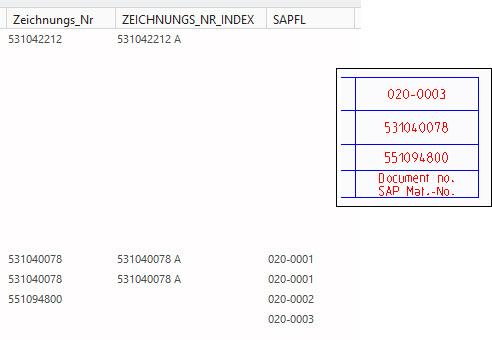

Hallo CreoLer,
ich habe in einen Wiederholbereich folgende Beziehungen aufgenommen:
if exists ("asm_mbr_zeichnungs_nr_index")
  if asm_mbr_zeichnungs_nr_index <> ""
    number = asm_mbr_zeichnungs_nr_index
  endif
else
  if asm_mbr_zeichnungs_nr <> ""
  else
    number = asm_mbr_sapfl
  endif
endif
Es wird kein Fehler im Beziehungseditor angezeigt, die Syntax scheint korrekt. Aber trotzdem wird der Inhalt von ZEICHNUNGS_NR_INDEX nicht ausgegeben, obwohl die Parameter tatsächlich Werte enthalten (als Zeichenfolge / siehe Screenshot). ZEICHNUNGS_NR wird hingegen erkannt.
Was mache ich falsch  ? Ist der Parameter zu lange bzw. hat es zu viele Unterstriche? Kennt sich jemand damit aus?

Die unteren Beziehungen überschreiben die oberen Beziehungen!
Arni

Denkfehler, so kann es natürlich nicht funktionieren. Hab es nochmal durchgespielt und komme jetzt zu dieser Lösung:
  else
  endif
else
  else
  endif
endif
Das scheint jetzt besser, geht aber immer noch nicht. Ich gebe zu, es ist das erste Mal, dass ich sowas ausprobiere. Bin quasi ein Rookie

Original erstellt von R6-Biker:
Die Beziehungen würden bis auf diese zwei Zeilen schon funktionieren,
die verstehe ich nicht!??:
wenn asm_mbr_zeichnungs_nr_index kleiner oder größer als Leerzeichen oder was?
Arni

Moin!
<>"" bedeutet in Excel oder VBA "wenn Zelle/Wert nicht leer, dann..."
Also hier: Wenn das Teil eine Teilenummer hat, dann nimm die, ansonsten nimm die SAP-Nr.
T.
Original erstellt von arni1:
Arni
... wenn asm_mbr_zeichnungs_nr_index kleiner oder größer als Leerzeichen oder was? ...
als Vergleichsoperator für ungleich versteht Creo !=  <>  und ~=
