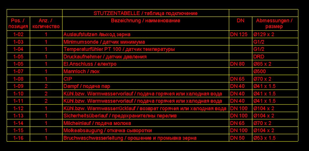

Hallo Kollegen!
Leider gelingt es mir nicht eine einfache Tabelle mit der richtigen Formatierung in die Zeichnung einzulesen.
Ich habe alle .cvs ausprobiert, aber erfolglos.
Kann jemand ein Tip geben?
Danke!

Guten Morgen,
Ich weiß nicht, was auf dem Bild die richtige Tabelle sein soll. Zum Testen, einfach die richige Tabelle als CSV exportieren, damit die Syntax klar ist.
Ein Strichpunkt als Trennzeichen ist falsch und ein Komma richtig. Dann sollte es auch mit dem Import klappen.
Test1,Test2,Test3,Test4,Test5
1,2,3,4,5
"1,5","2,5","3,5","4,5","5,5"
1.5,2.5,3.5,4.5,5.5

Creo kann die Excel-Dateien direkt einfügen, habe aber Creo6...
#Einfügen
#Objekt_aus_Datei..
Excel-Datei wählen

ich habe eine einfache Tabelle aus Creo als CSV exportiert. Diese in Excel mit Komma und Trennstelle eingelesen. So weit alles OK
Ohne jegliche weitere Änderungen, speicher ich nun die Exceltabelle als .csv, lese diese in Creo ein und bekomme die "komische" Formatierung wir im Bild.
Das mit Einfüge und Objekt, Excel muss ich erst noch ausprobieren, ist aber eine andere "Sache", die nicht eine 100% Creoteabelle ist.

Meine bisherigen Erfahrungen was Tabellen aus Excel in Creo einfügen betrifft:
    - Excel nach Creo: alle Zeilen müssen exakt die gleiche Anzahl an Spalten haben
    - Creo nach Excel: Aufteilung egal
    - config-Einstellung csv_format_delimeter mit Wert semicolon funktioniert nur bim Export aus Creo, für den Import einer Tabelle aus Excel muss das Trennzeichen ein Komma sein
    - reele Zahlen werden in Excel mit Komma als Dezimaltrennzeichen dargestellt. Bei allen reelen Zahlen muss das Komma durch einen Punkt ersetzt werden, sonst schlägt der Import in Creo fehl.
    - Textformatierungen in Excel werden so gut wie gar nicht in Creo übernommen
Vielleicht hilft's beim hin und her schaufeln von Tabellen. Creo ist halt kein Tabellenkalkulationsprogramm.

Also.. alle diese Einstellungen ausprobiert.. diese haben beim Import keine Funktion.
Ich will um zumindest zu wissen was passiert eine einfachste Exceldatei haben
        "Spalte 1" "Spalte 2"
            A          B
"Reihe 1"  1          2
"Reihe 2"  3          4
Das habe ich mit allen möglichen .csv von Excel ausprobiert... nix und wieder nix (Bild zu Beginn der Unterhaltung)

Es steht in meinem Kommentar ja auch, das für den Import in Creo bestimmte Voraussetzungen erfüllt sein müssen.
Vorschlag: stelle Deine CSV-Datei hier mal rein. Ich schau sie mir an.

Die Datei csv.jpg kann ich nach dem umbenennen nicht öffnen . Du kannst die Originaldatei *-.csv auch zippen und hier rein stellen.
Die Excel-Datei lässt sich öffnen und als *.csv abspeichern. Trennzeichen ist dann das Semikolon. Die Datei lässt sih dann im Editor (z.B. notepad++) öffnen, alle Semikolons mit einem Schritt in Kommas (Kommata) umwandeln. Nach dem Speichern lässt sie sich dann problemlos in creo importieren.
Es gibt eine Möglichkeit, das Trennzeichen auch für Excel und leider auch andre Programme von Semikolon auf Komma zu ändern. Wenn man das sehr oft braucht, macht es vielleicht Sinn, das zu tun. Nachteil: gibt s in irgendeiner Textzeile in Komma, dann wird auch das als Trennzeichen interpretiert und schon passt die Anzahl Spalten pro Reihe nicht mehr.

deine CSV-Datei ist nicht ok, da ist was schief gegangen, die excel geht aber.
Ich habe jetzt die Excel-Tabelle als csv (MS-Dos) gespeichert. Dabei geht leider das Durchmesserzeichen flöten.
In der Datei ist das Trennzeichen aber dann noch ein Semikolon. Das habe ich dann überall durch ein Komma ersetzt.
Die CVS sieht dann so aus:
Pos.,Anz.,Benennung,DN,Abmessungen
1.01,1,Auslaufstutzen,80,85 x 2
Diese CVS dann als Tabelle in die Zeichnung eingefügt und das Ergebnis ist eine ordentliche Tabelle.

Also... das war eine elend lange Geburt.
Nun möchte ich aber meine Erkenntnisse dokumentieren.
Zuerst erstellt man eine Exceltabelle.
Diese muss zwingend als UTF-8 CSV-Datei gespeichert werden. Nur mir diese Datei kann man andere Sprachen erfolgreich exportieren. (Nur eine Blatt pro Mappe ist möglich)
Die so erstellte Datei muss in einem Texteditor geöffnet werden (Note ++).
Alle ";" müssen zu "," ersetzt werden.
(in meiner Excel habe ich mir noch zusätzlich "+" erstellt um leichter solche Ersatzarbeiten durchführen zu können)
Jede "," ist eine Zelle. Die Anzahl der Zellen in jeder Zeile muss GLEICH SEIN, sprich die Anzahl der "," in jede Zeile muss GLEICH sein.
Anschließend wird diese Datei gespeichert und kann in Creo /ProE eingelesen werden.
Der Nachweis ist im Bild.
Danke euch!
