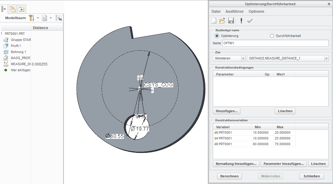

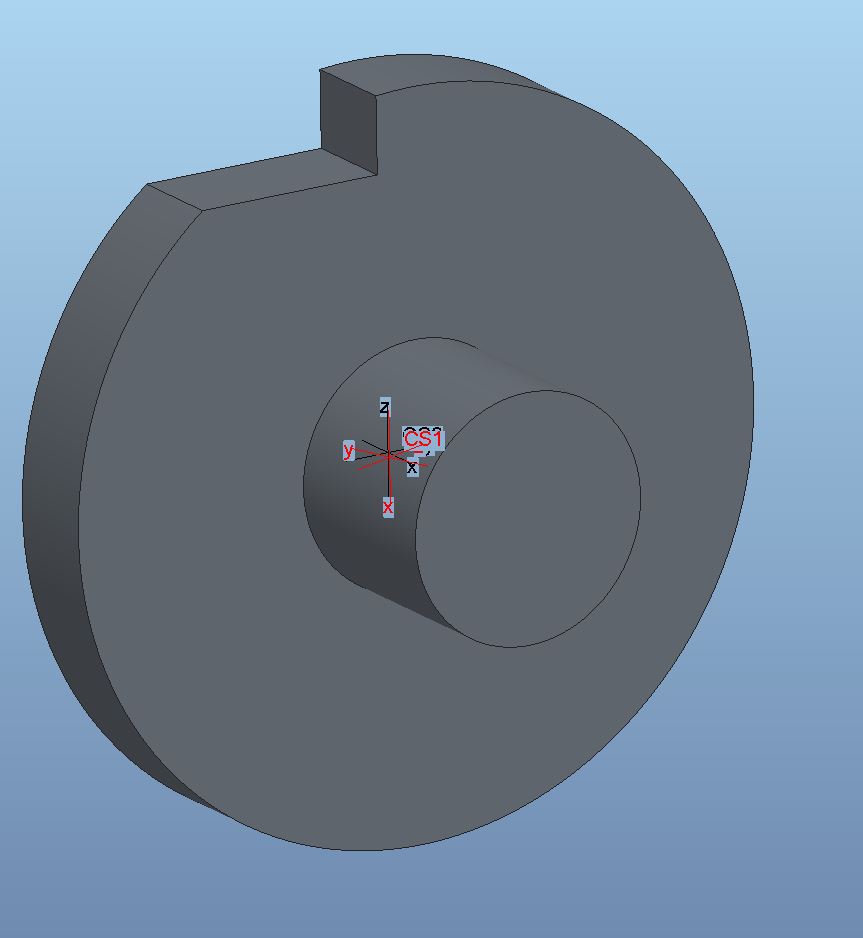

Hallo CAD Kollegen, frage zum Thema Unwucht.
Habe z.Bsp.: ein Rotationsteil was wie im Bild eine Einfräsung hat.
Somit ist das Teil Unwucht und das Schwerpunktkoordinatensystem(rot im Bild) verschiebt sich.
Gibt es eine Anaylse oder Möglichkeit im Creo womit ich genau angezeit bekomme an welcher Position ich wieviel z.Bsp.:aufschweißen oder bohren muss um wieder eine Wuchtheit zu erlangen---also das Koordinatensystem genau im Drehzentrum zu bekommen.

Hier sollte die BMX-Extension vielleicht helfen können. Damit kann man die besten Varianten ermitteln lassen, um einen gewünschten Effekt zu erhalten. Hier soll ja der Abstand des Schwerpunkt-KS zur Drehachse gleich null werden. Dazu müsste man Material entfernen, wobei Ort und Größe variiert werden können. Damit sollte man eine solche Analyse aufsetzen können. (Habe es aber selbst noch nicht gemacht.)

Danke dir, d.h. auch das Erstellen des Koodinatensystems ist erst mit dieser BMX-Extension möglich.
Die beiden Felder für die Erstellung der Bezüge sind bei mir ausgegraut in den Masseneigenschaften.

Ja, die Erstellung eines Schwerpunkt-KS oder eines Schwerpunktes sind erst mit der Lizenz möglich.
Falls man dies aber trotzdem im Modell haben möchte, dann kann man auch über die ermittelten Verschiebungen und Verdrehungen eine Punkt oder ein KS erzeugen. Aber eine Optimierung ist deshalb bei fehlender Lizenz trotzdem nicht möglich.
Nicht nur vielleicht.
Genau für solche Analysen bzw. Optimierungsstudien ist BMX gedacht.
Dort können dann automatisch verschiedene Bemaßungen solange verändert werden, bis ein Optimum erreicht ist.

Geht auch ohne, ist nur mühsamer.
Die Mittte der Wuchtbohrung muss auf einer Geraden liegen die durch den Schwerpunkt und die Drehachse geht.
Setz eine Bohrung und miss den Abstand Schwerpunkt-Drehachse. Variiere den Bohrungsdurchmesser oder den Radius zur Drehachse und mach eine Nullstellensuche (Iteration) nach der Regula Falsi oder Newton.
Das Verfahren ist schnell, mit drei Schüssen müsstest du am Ziel sein.

Gilt aber nur für einfache Bauteile wie das oben beschriebene.
Ganz anders sieht es bei komplizierten Bauteilen aus bei denen evtl. zusätzlich noch Momente zu berücksichtigen sind und nicht an beliebigen Stellen gebohrt oder Material aufgebracht werden kann. Hier hilft dann tatsächlich die BMX-Lizenz mit der Optimierunganalyse. Man muß hierfür aber schon etwas mehr als Grundkenntnisse zu dem Thema mitbringen und auch eventuell einige Schleifen mehr drehen.
Hierüber habe ich z.B. komplizierte Kurbelwellen mit aufgebrachteten Simulationsunwuchten gewuchtet.
