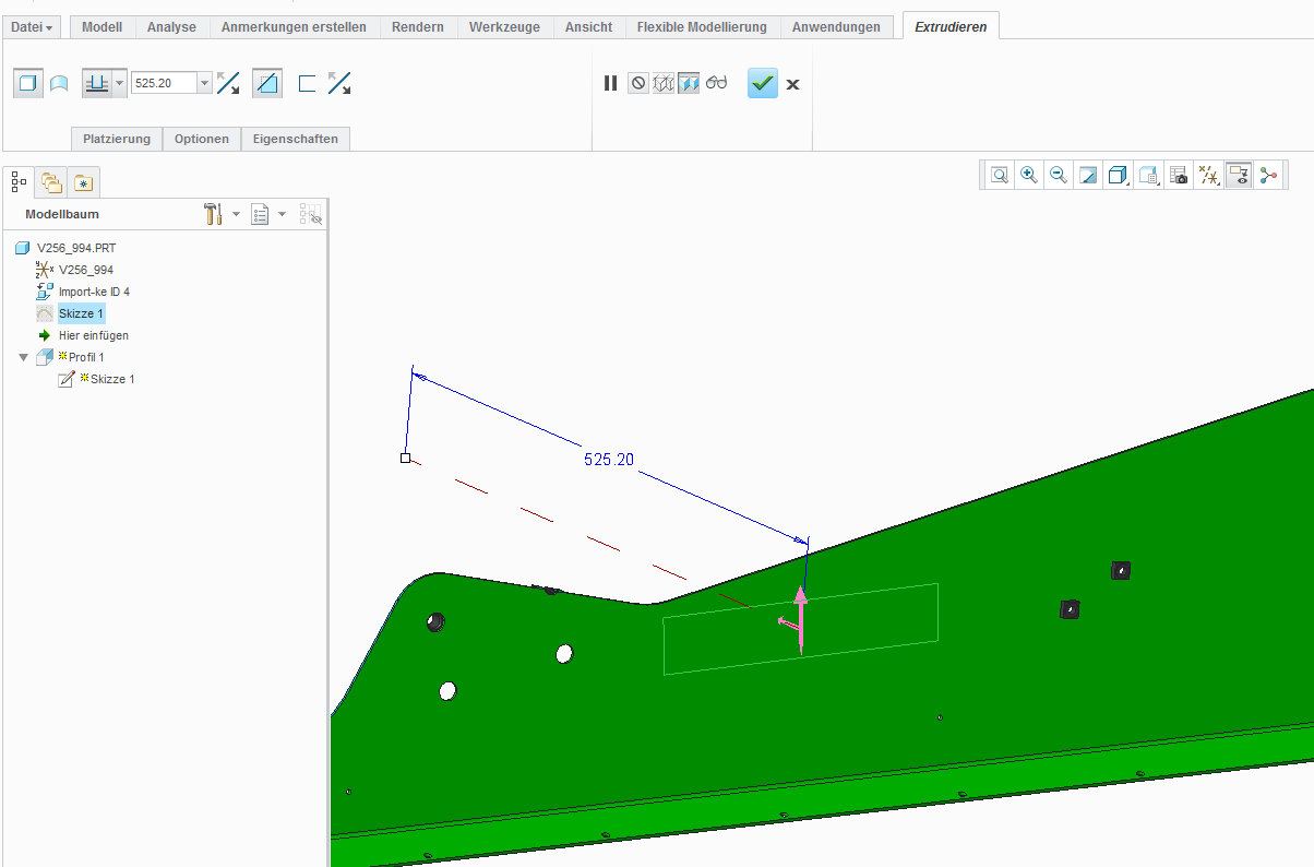

Hallo liebe Creo-User,
ich habe ein Problem: Ich möchte über Profil --> Material entfernen von einem importiereten Bauteil. Ich habe mich schon im Forum umgeschaut. Mein Bauteil ist als Volumenkörper importiert, der Button "Material entfernen" ist verfügbar.
Ich bekomme keine Fehlermeldung, wenn ich das Material entferne, jedoch sehe ich aber auch keine Materialentfernung in meinem Bauteil. Im meinem Modellbaum steht ganz normal Profil 1, aber mein Bauteil sieht aus wie vorher.
Habe ich falsche Darstellungsoptionen?
Woran könnte es sonst liegen?
Vielen Dank für die Hilfe.

Hallo und guten Morgen
Du solltest wahrscheinlich die Richtung des Schnittes in die andere Richtung umschalten.

Original erstellt von SilberBecks:
... Mein Bauteil ist als Volumenkörper importiert, der Button "Material entfernen" ist verfügbar. ...
Wirklich das ganze Bauteil als Volumen?
Sobald auch nur ein Krümel als Volumen erkannt wird, ist die Materialentfernung freigeschalten. Du hast anscheinend eine komplette Baugruppe importiert. Da kann es schon mal vorkommen, dass nur einzelne Teile in ein Volumen gewandelt wird und der Rest als Flächen erhalten bleibt.
Geh doch einfach mal auf die verdeckte Kantendarstellung. Wenn dort plötzlich lila Kanten erkennbar sind, ist da noch kein Volumen vorhanden. Und wo kein Volumen ist, kann auch kein Volumen weggeschnitten werden.

Du kannst auch auf Analyse-Masseneigenschaften gehen, dann siehst Du gleich, ob das Volumen zur Bauteilgröße passt.
Es ist also so: nur ein kleines Teil hat graue Linien, die anderen Linien sind alle Lila und sind dann sicherlich keine Volumenkörper.
Dann ist es klar, dass ich keine Fläche ausschneiden kann.
Vielen Dank für die Hilfe. Ich denke ich sollte das Teil richtig importieren.
