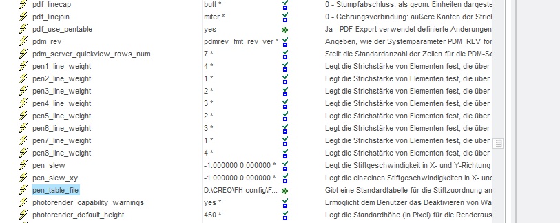

Ich nutze die Studentenversion von Creo Parametric 3.0 und habe folgendes Problem:
Die Linienstärke in den Zeichnungen ist viel zu dick. Das sieht aus als hätte man das mit Paint gezeichnet
Ich habe bereits versucht die Konfigurationen zu ändern, jedoch ohne Erfolg. Die Einträge "penX_line_weight" mit X von 1 bis 8 sind nur im Bereich von 1 bis 16 editierbar, aber 1 ist immer noch viel zu dick.
In meiner pen_table_file table.pnt steht:

die Studentenversion der Startup Tools für Creo 2 kannst du auch für Creo 3 verwenden.
Die Pen_table ist schon ok so. Benutzt du sie auch?
Die Option "pdf_use_pentabel yes" muss in der config.pro eingetragen sein.

Hallo BergMax,
wie den von mir beigefügten Screenshots zu entnehmen ist, habe ich pdf_use_pentable auf den Wert "yes" eingestellt. Der Pfad den ich für meine table.pnt verwende ist "D:\CREO\FH config\FH_Bibliotheken\config\plot\table.pnt"

erstellt am: 16. Dez. 2015 14:54    Editieren oder löschen Sie diesen Beitrag!  <-- editieren / zitieren -->   Antwort mit Zitat in Fett Antwort mit kursivem Zitat    Unities abgeben: 1 Unity (wenig hilfreich, aber dennoch)2 Unities3 Unities4 Unities5 Unities6 Unities7 Unities8 Unities9 Unities10 Unities Nur für Siebo1 10 Unities + Antwort hilfreich
tja, da hätte ich auch gleich draufschauen können...
Dann fällt mir aber sofort das Leerzeichen im Pfad auf.
Böse, Böse... Meist jedenfalls, also eigentlich fast immer.
Teste doch einfach mal die PNT direkt auf D:\Creo legen und den Pfad in der Config anpassen.
Ich weiß auch gerade nicht, wer gewinnt: "pen1_line_weight" oder PNT-file.
Skalierst du? Din A2 auf Din A4 oder so was?

kann man die pen_line_weight irgendwie ausschalten
Ja, kann man.
In der config.pro ein Ausrufezeichen vor die Zeile, dann wird das ein Kommentar.

In meiner config.pro steht das so direkt gar nicht drin... da steht nur:
Code:
drawing_setup_file D:\CreoWork\buch_std.dtl
pro_material_dir D:\CreoWork\fh_proe\bibliotheken\materialien
pro_symbol_dir D:\CreoWork\fh_proe\zeichnung\symbole
pro_surface_finish_dir D:\CreoWork\fh_proe\zeichnung\symbole\oberflaeche
pro_format_dir D:\CreoWork\fh_proe\zeichnung\rahmen
weld_ui_standard iso
tolerance_standard iso
format_setup_file $PRO_DIRECTORY\text\prodetail.dtl
template_drawing $PRO_DIRECTORY\templates\a3_drawing.drw
template_sheetmetalpart $PRO_DIRECTORY\templates\mmns_part_sheetmetal.prt
todays_date_note_format %dd-%mm-%yy
template_designasm $PRO_DIRECTORY\templates\mmns_asm_design.asm
template_solidpart $PRO_DIRECTORY\templates\mmns_part_solid.prt
pro_unit_sys MMNS
sketcher_starts_in_2d yes
default_dec_places 2
sketcher_dim_of_revolve_axis yes
allow_move_view_with_move yes
tol_display YES
pen_table_file D:\CREO\table.pnt
pdf_use_pentable YES
trail_dir C:\Temp
Soll ich das einfach dazu schreiben?

Nein, nicht dazu schreiben.
Das muss eine andere Ursache haben - nur welche...
Dein Bild der Config-Optionen zeigt schlicht und ergreifend alle Optionen, die es gibt.
Die mit einem Sternchen am Wert markierten sind Standardwerte, die automatisch genommen werden, wenn nichts anderes festgelegt ist.
Ich würde sagen installier mal die Staruptools von Creo zwei und dann schauen, was passiert.

die config ist jedenfalls schon mal richtig...
Die Meldung im Fenster ist nicht sehr aussagekräftig.
RMT auf das Desktopsymbol der SUT und "Bearbeiten" wählen.
Der Editor geht auf.
Die Zeile "start /B %BIN_DIR%\splash.bat" suchen und den Backslash nach dem 2. Prozentzeichen löschen.
In der Zeile
copy "%SUTINSTDIR%\configuration\projects..._customization.ui" %CD%
da %CD% in Anführungszeichen setzen, also "%CD%".
Editor schließen und Änderungen speichern.
DAnn sollte in der bestehenden Zeichnung noch die SUT-Zeichnungseinstellungsdatei nachgeladen werden.
Zeichnung öffnen - Datei - Vorbereiten - Zeichnugseigenschaften und bei "Detailoptionen" auf ändern klicken. Auf Ordnersymbol klicken und die Datei sut_de.dtl im Verzeichnis C:\...\stools_se_creo2_M30\data\[Projektname]\config\ auswählen.
Projektname ist entweder sut_de_creo2_se oder fh_creo2_se.
Das hängt davon ab ob du die Inno-Umgebung sut_de... oder die Reutlinger Umgebung (fh_creo2...) ausgewählt hast.
Beste Grüße
Max

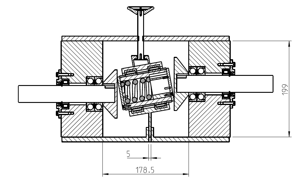

Welchen Maßstab hat deine Zeichnung?
Bei mir macht der Adobe PDF uach Mist, besonders beim Umsetzten des Zeichensatzes kommt nur Quatsch raus.
Ich benutze den PDF-Creator.
