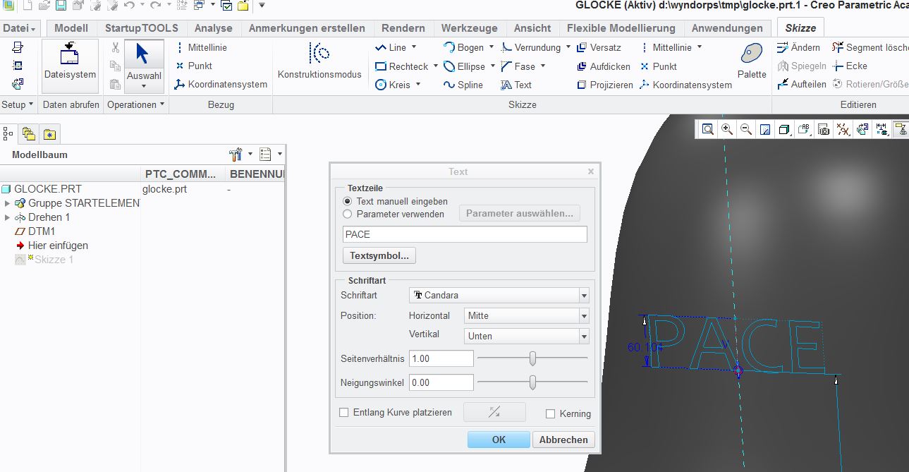

Das sieht mir schwer nach der TrueType-Schriftart Candara aus.
Den Font findet man im www zum Download, ins Creo-Textverzeichnis damit, Creo neu starten und schon ist die Schriftart für Skizzentext verfügbar.
  Und sonst kann man ja im Minischrott-Wört noch'n paar andere Schriftarten durchtesten.
[Edit: Bilder wollten nicht]

Hallo Wyndorps,
ja, das sieht dem wirklich ähnlich, werde ich mal testen. Danke
Doch eine Schriftart für diese Glocke zu finden wird dann schon etwas schwieriger. Und auch die ganzen Verzierungen usw...
Ist sowas überhaupt umsetzbar?
