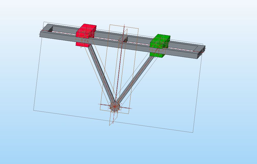

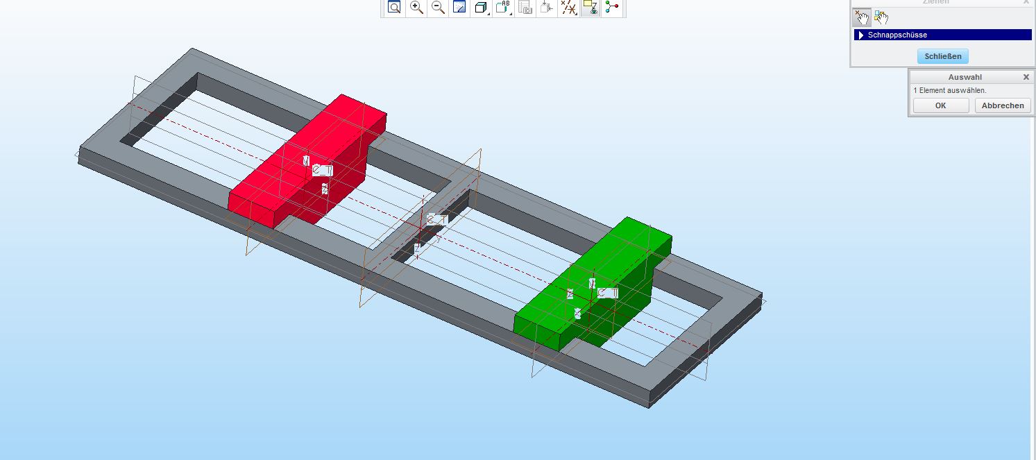

Hallo Zusammen,
Ich möchte einen einfachen Mechanismus zusammenbauen.
Ich habe den roten Klotz als Schubgelenk eingebaut, so dass ich ihn in seinem Rahmen mit "Komponenten ziehen" hin und her schieben kann.
Wie bekomme ich nun den grünen Klotz dazu, die gleiche Bewegung nur in die Andere Richtung zu machen.
Ich Will den Roten Klotz verschieben und der grüne soll gegenläufig mitfahren.
Rot nach außen ziehen, grün geht von selbst nach außen.
Danke schon mal für Antworten und Ideen.

da hilft nur im Mechanismus ein entsprechendes Getriebe zu erzeugen.
Man sollte sich aber immer überlegen, wie das in der Realität gekoppelt sein soll, denn so ein "Luftgetriebe" geht da wohl nicht...

Gute Frage, weil es ja keinen "Mechanismus" zum Definieren gibt.
Vielleicht kann man das Problem lösen mit 2 einfachen seitlichen Hebeln, deren 2. Achse sich in der Symetriemitte auf und ab bewegt.
Die 2 eingebauten Hebel könnten ohne Körper sein und nur aus den beiden Drehachsen bestehen.

Danke für die schnelle Antworten,
das mit dem Hebel ist ne super Idee.
Funktioniert so wie ichs mir Vorgestellt habe.
Hab die Geometrie mal dargestellt das man sieht wie es Funktionieren soll.

Habe sowas in der Art auch mal gebastelt und die "Hebel" als Skelettmodelle eingebaut...
