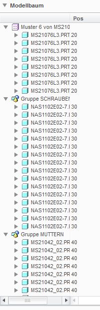

die Suche hat mir leider nix passendes geleifert.
Wenn man in einer Baugruppe viele Gleichteile hat, z.b. ne Schraube mit gleicher Norm und Identnummer sollte die in der SL halt auch die gleichen POS Nr. haben gibt es einen Weg das ich die POS Nr nicht händisch für jede Schraube vergeben muss ?
Grüße Oli

Wenn der Wiederholbereich der Stücklistentabelle mit den richtigen Vorgaben erstellt wurde, dann werden in den Zeichnungen alle Teile, die identisch sind, zu einer Position zusammengefasst.
