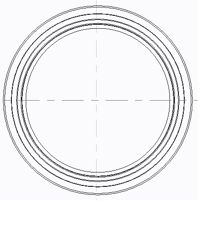

nachdem ich meine Zeichnung in Creo als PDF gespeichert habe sind alle Linien viel zu dick. Wie kann ich die Liniendicke einstellen? Über Linienstil (Linie vorher auswählen) wird mit als Breite 0 angezeigt.

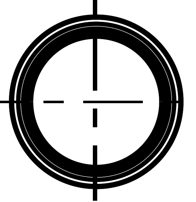

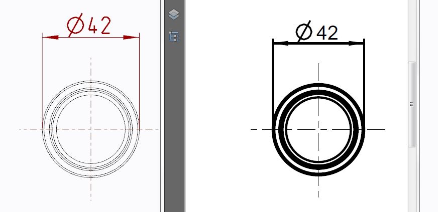

Sorry, habe mich falsch ausgedrückt.
In Creo habe ich die Zeichnung offen, da sieht es so wie in Bild 1 aus. Dann expotiere ich die Zeichnung als PDF und erhalte Bild 2. Stifttabelle habe ich aktiviert. Wobei es keine Verbesserung bringt sie auszuschalten...

Oh Mann!! Das ist doch genau das Pixie-Bildchen von dem ich bereits weiter oben geschrieben habe!
Versuchen wir es doch einfach einmal mit Hirnanwendung:
Da Sie ja mit Ihren Angaben rechtsparsam sind versuche ich es einmal mit einem Größenordnungsvergleich gemäß Ihrer Abbildung.
da=42mm, di=30mm jeweils mit Kantenfase 1,5mm
im Maßstab 1:2 werden daraus da=21mm, di=15mm und ein Faslinienabstabstand von 0,75mm. Bei einer Strichstärke von 0,5mm für Körperkanten verbleibt demnach der Abstand zweier benachbarter Linien (Fasen zu Körperkante) bei 0,25 und das auch nur dann, wenn denn die Linienkontur beim Umsetzen in PDF exakt auf Mitte und mit exakter Breite ausgeführt wird, was nicht bei jeder PDF-Erstellungssoftware sicher gegeben ist.

hab mich in letzter Zeit auch mit der Problematik beschäftigt und vielleicht hilft dir meine Lösung weiter.
Ich hab in der Config den Eintrag "pdf_use_pentable" auf yes gestellt
dann unter "pen_table_file" z. B. d:\ptc\config\plotter\pdf.pnt angeben. Da bei den drucker-Filse (pcf) ja immer eine eigene pnt Datei angegeben wird, hat die Einstellung der Standard Pen Table (zumindest bei mir) nur Einfluss auf die PDF Erstellung.
Die pentable pdf.pnt sieht bei mir folgenderweise aus:
pen 1 thickness 0.03 cm; color 0 0 0
pen 2 thickness 0.01 cm;  color 0 0 0
pen 3 thickness 0.01 cm; color 0 0 0
pen 4 thickness 0.01 cm; color 0 0 0
pen 5 thickness 0.01 cm; color 0 0 0
pen 6 thickness 0.01 cm; color 0 0 0
pen 7 thickness 0.03 cm; color 0 0 0
pen 8 thickness 0.02 cm; color 0 0 0
pen 9 thickness 0.01 cm; section_color
! Pen 1 = Körperkanten / weiße Rahmenlinien / graue Schrift in Zeichnungsrahmen
! Pen 2 = Mittellinien, Bemaßungslinien, Schraffur
! Pen 3 = verdeckte Kanten
! Pen 4 = ?
! Pen 5 = ?
! Pen 6 = ?
! Pen 7 = Blechkanten (grün)
! Pen 8 = Text
! Pen 9 = ?
hier kannst du dann die Strichstärken anpassen. Und, ja ich weiß, die Körperkanten sind bei mir zu dünn angegeben, aber mit den Normwerten sehen die PDF's je nach dem wirklich nicht so gut aus, daher hier Abweichung von der Norm.

Habe jetzt das ganze im Maßstab 1:1 erstellt.
Werde das morgen mal über den Plotter jagen und das Ergebnis begutachten...
