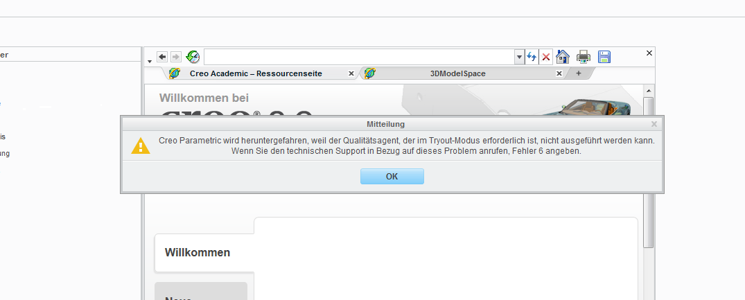

ich hab ein Problem mit meinen Creo
wenn ich das Programm öffne kommt ein Fenster ( Bild)
Wenn ich OK drücke geht das Programm wieder zu.
Weiß jemand was das Programm hat??
Danke schon mal in Vorhinein =)

steht da doch...
Bei der kostenlosen Version von Creo muss der Creoagent ausgeführt werden.
Wenn das (warum auch immer) nicht funktioniert (z.B. Fehler bei der Installation, Home-Editon des Betriebssystems...) geht Creo halt nicht.
Den Fehler braucht man übrigens dem Support nicht nennen, die wissen auch nicht, was das heißt...

ok danke erstmal
aber was soll ich jetzt machen meine Freunde von der Klasse habens genau so gemacht wie ich und bei denen gehts und mein PC ist ganz neu? :S

Vergleicht mal Eure Betriebssystemversionen. Max schrieb, dass es mit der Home-Edition von Windows (möglicherweise) nicht geht...

Ja wir haben alle das gleiche Betriebssystem :S

Wie sieht es mit Firewall bzw Virenscanner aus.
Hast Du mal versucht die Installation des Programmes mit deaktivierter Firewall und Virenscanner durchzuführen. Bzw in der Firewall-Konfiguration die PTC-Adresse freizugeben.
Gibt es einen Eintrag in der Ereignisanzeige der Computerverwaltung?

Hm. Beim Stichwort "PTC Quality Feedback Agent" klingeln mir die Ohren.
War das nicht dieses nette kleine Spionagetool, das PTC so ziemlich alles
über den Rechner verrät?
Ich finde leider auf die Schnelle die entsprechenden Beiträge nicht wieder,
aber meines Wissens nach gab es da auch Tips zur Fehlerbeseitigung.
Vielleicht habt ihr mehr Geduld beim Suchen...
