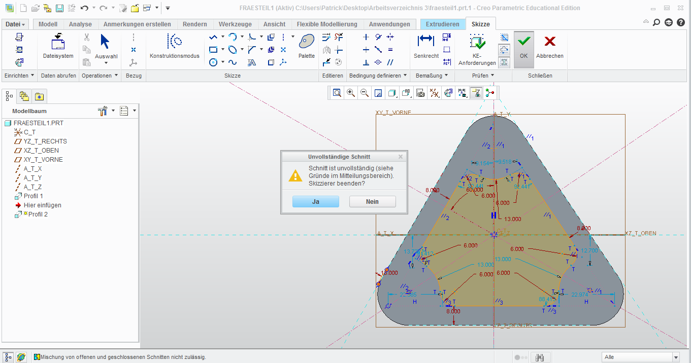

hier der screenshot

Ich würde die senkrechte Linie über den Absatz stehen lassen u. nicht die Kante dafür nehmen .
Desweiteren wäre es meiner Meinung nach vorteilhaft, wenn die Geometrie der Paßfedernut geschlossen ist.
Die beiden roten Kreise scheinen dies ja anzuzeigen.

danke hab es anders geschafft. habe gleich wie bei den normalen passfedernuten auch hier ein profil erzeugt, dann habe ich auf der einer seite eine vertikale linie gezogen und den rest wegradiert. dann nur mehr material entfernt ;-)

Du hast eine offene Skizze.
Geschlossene Skizzen erkennst du an der farblichen Hinterlegung bei dir gelb. Die Öffnungen werden mit roten Punkten gekennzeichnet, in deinem Fall links unten - die übrige Linie löschen und dann funktionierts

welche übrige linie ? ich muss den gelben bereich herausschneiden
