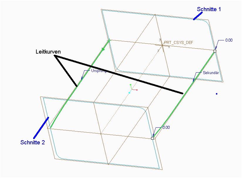

könnte mir bitte jemand helfen? ich habe wie auf der abb. 2 leitkurven und 2 schnitte und möchte daraus einen volumenkörper machen. im grundkurs habe ich gelernt, dass dies mit zug-verbund-ke mögl. ist, leider wieß ich nicht mehr genau wie.
Die 2 Leikurven habe ich bei den referenzen bereits definiert. Die Schnitte habe ich auch zugewiesen, leider komme ich ab da nicht mehr weiter, ich bitte um hilfe.
LG Nina

Hallo Nina,
nimm mal die zweite Leitkurve wieder raus aus der Definition.
Eine einzige Leitkurve reicht hier für den Zug-Verbund völlig aus.
Ich kann mich täuschen, aber irgendwie wirken die beiden Schnitte identisch und die Leitkurven machen einen ziemlich lotrechten Eindruck.
Kann es sein, dass Du den Körper evtl. besser als "Profil" erstellst, statt als Zug-Verbund?

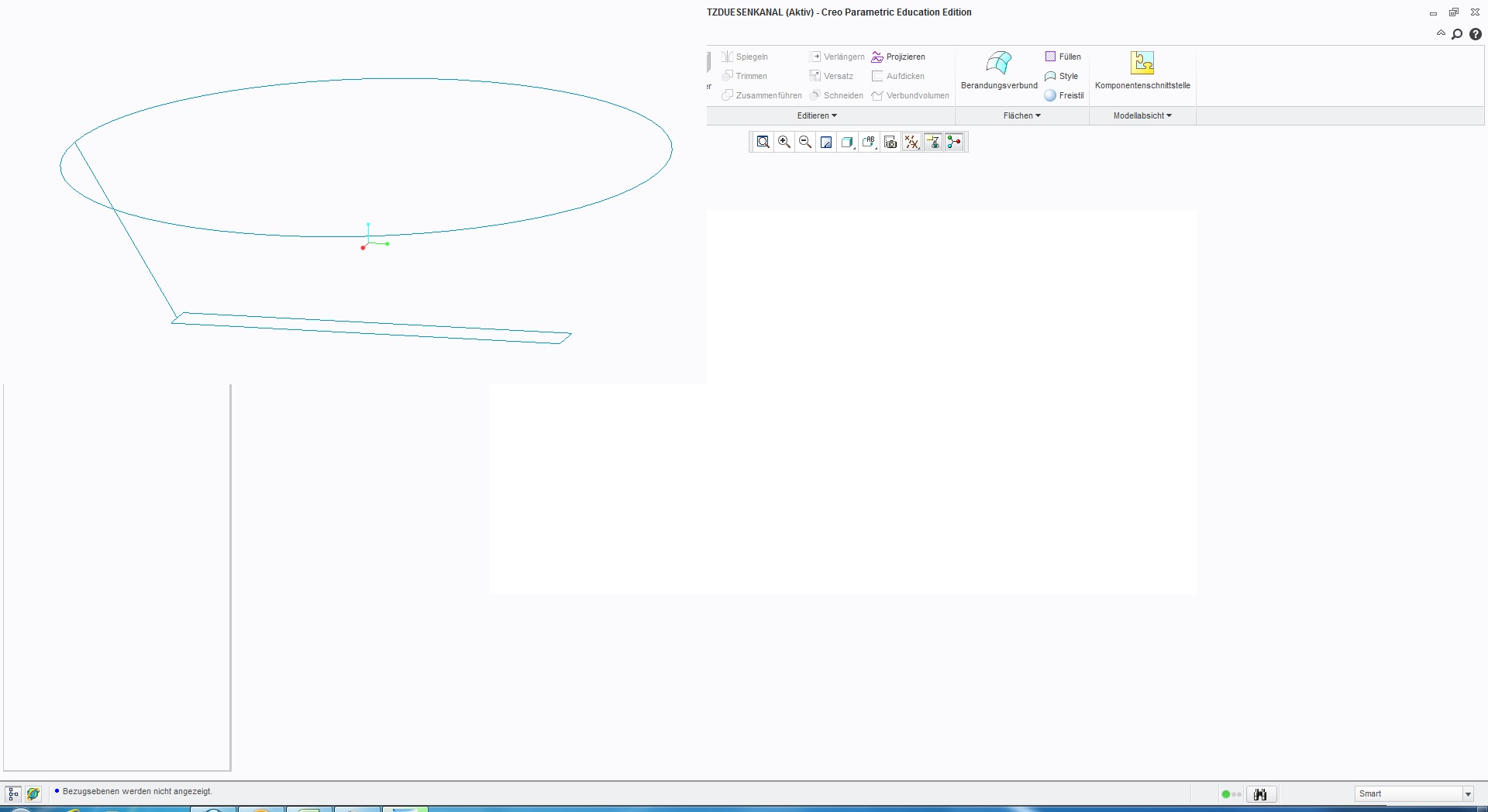

würde gerne einen Volumenkörper erstellen von Rechteck auf Kreisquerschnitt. Wie mache ich das? (siehe Skizze)
Falko
Konstrukteur + CAD-Admin
Sehen Sie sich das Profil von Falko an!   Senden Sie eine Private Message an Falko  Schreiben Sie einen Gästebucheintrag für Falko
Beiträge: 688
Registriert: 21.09.2000
Intel Xeon 2x E5-1650@3.50 GHz
32 GB RAM
Nvidia Quatro K4200
Windchill PDMLink 10.2 (M030)
Creo2 M220
FloEFD for Creo
erstellt am: 04. Apr. 2013 14:27    Editieren oder löschen Sie diesen Beitrag!  <-- editieren / zitieren -->   Antwort mit Zitat in Fett Antwort mit kursivem Zitat    Unities abgeben: 1 Unity (wenig hilfreich, aber dennoch)2 Unities3 Unities4 Unities5 Unities6 Unities7 Unities8 Unities9 Unities10 Unities Nur für Nina013 10 Unities + Antwort hilfreich
Teile mal den Kreis in 4 Segmente. Beide Schnitte müssen gleich viele Endpunkte haben, sonst weiß Creo nicht, was er verbinden soll.

Hallo Nina,
Zug Verbund Ke
der Kreis muß 4 Segmente beinhalten, so daß die 4 Punkte des Kreises zu den 4 Eckpunkten des Rechtecks passen.

Vielen Dank erstmal für die rasche Antwort.
Kann ich diese Kreissegmente in einer Skizze zeichnen oder sollte jedes Kreissegment eine eigene Skizze sein?
wie gehe ich dann weiter vor, wenn ich im zug-verbund-ke menü bin? was wähle ich zuerst aus (Rechteck oder Kreisskizze). was wähle ich unter "Optionen" und dann unter "tangential" aus?

Hallo Nina,
Du solltest dir einen Kreis mit 4 Segmenten und als eigene Skizze ein Rechteck skizzieren.
Außerdem benötigst Du eine Leitkurve.
#Einfügen##Zug-Verbund-Ke#
"Leitkurve wählen"
#Schnitte##gewählte Schnitte#
"Schnitt 1 wählen"
#Einfügen#
"Schnitt 2 wählen"
Und schon sollte in der Vorschau das Ke auftauchen.
Fertig ist.
mit Optionen kannst Du dir ebenso wie Tangential zunächst sparen.
Anschließend kann man ja etwas damit spielen und mal sehen was so passiert.
Ebenso könntest Du natürlich die Schnitte erst im Zug-Verbund-Ke Menü erstellen.

wenn die Skizzen lagerichtig und parallel sind (so sieht es jedenfalls aus), reicht das Verbund-KE

Vielen Dank, hat geklappt . LG
