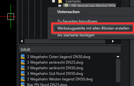

Hi Cadffm
Danke für die Anwort... wie ich festgestellt habe fehlt mir der
der Befehl "Create Tool Palette"..
siehe Bild anbei
1 Bild vom Video
2 Bild von mir..
was mach ich da verkehrt hmmm...??

Hallo gerydop,
wenn ich den Bild richtig deute, hast den aus den Ordner geklickt und nicht auf die DWG.
Gruß Bernd

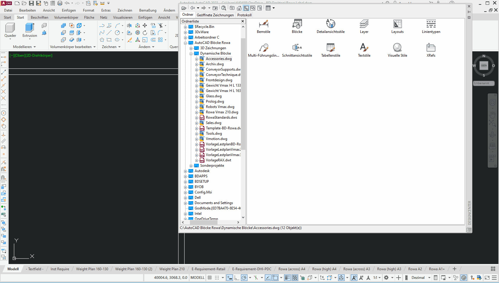

erstellt am: 20. Feb. 2025 09:45    Editieren oder löschen Sie diesen Beitrag!  <-- editieren / zitieren -->   Antwort mit Zitat in Fett Antwort mit kursivem Zitat    Unities abgeben: 1 Unity (wenig hilfreich, aber dennoch)2 Unities3 Unities4 Unities5 Unities6 Unities7 Unities8 Unities9 Unities10 Unities Nur für gerydop 10 Unities + Antwort hilfreich
>>".kann es sein das es mit meiner Draftsight- Version zu tun hat -> DraftSight Enterprise 2024 SP2 x64"
Darf ich mich ein paar Sekunden mit meiner Antwort dazu zurückhalten und dich freundlichst bitten
einen Screenshot vom gesamten Programmfenster zu teilen (mit der geöffneten Werkzeugpalette sichtbar).
Anm: F1-Hilfe Link in meinem Post oben korrigiert, jetzt gibt es 1x [F1] Link unf 2x YT

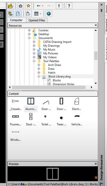

Registriert: 20.02.2009
erstellt am: 20. Feb. 2025 10:16    Editieren oder löschen Sie diesen Beitrag!  <-- editieren / zitieren -->   Antwort mit Zitat in Fett Antwort mit kursivem Zitat    Unities abgeben: 1 Unity (wenig hilfreich, aber dennoch)2 Unities3 Unities4 Unities5 Unities6 Unities7 Unities8 Unities9 Unities10 Unities Nur für gerydop 10 Unities + Antwort hilfreich
Hallo gerydop,
ich habe eine GIF angehangen, wie ich Blöcke im AutoCAD einfüge.
Sollte in DS ähnlich funktionieren.
Bitte mal testen.
Gruß Bernd

erstellt am: 20. Feb. 2025 10:25    Editieren oder löschen Sie diesen Beitrag!  <-- editieren / zitieren -->   Antwort mit Zitat in Fett Antwort mit kursivem Zitat    Unities abgeben: 1 Unity (wenig hilfreich, aber dennoch)2 Unities3 Unities4 Unities5 Unities6 Unities7 Unities8 Unities9 Unities10 Unities Nur für gerydop 10 Unities + Antwort hilfreich
Ja, das ist der Weg einzelne Blöcke einer vorhandenen Palette hinzufügen (das wird auch in DS so sein),
aber eine neue Palette anlegen und füre alle Blöcke automatisch EinfügeWerkzeuge erstellen, das ist eine andere Geschichte.
was im ACAD so aussehen würde -> Anhang
Aber wenn Gery gleich schreibt das er überhaupt keine Werkzeugpalette öffnen/anzeigen lassen kann, dann ist das ohnehin zweitrangig.
Wir warten mal auf Gerys Rückmeldung.

erstellt am: 20. Feb. 2025 12:40    Editieren oder löschen Sie diesen Beitrag!  <-- editieren / zitieren -->   Antwort mit Zitat in Fett Antwort mit kursivem Zitat    Unities abgeben: 1 Unity (wenig hilfreich, aber dennoch)2 Unities3 Unities4 Unities5 Unities6 Unities7 Unities8 Unities9 Unities10 Unities Nur für gerydop 10 Unities + Antwort hilfreich
Warum antwortest du nicht auf die Frage / Screenshot
in welchem du zeigst das die Palette sichtbar am Bildschirm ist?
Ich vermute du sierhst überhaupt keine Palette, weshalb es sehr merkwürdig ist das du nach einem Detail
zum erstellen einer neuen Palette fragst, obwohl du keine Werkzeugpalette sieht und der Befehl auch gar nicht vorhanden ist dafür.
-wenn es denn so ist, wie von mir vermutet-
Hinweis. AB SP03 bist du dabei, also installiere das aktuelle SP, was SP04 ist.
Freue mich über Berichte nachdem SP04 installiert ist

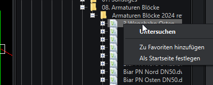

gerydop
Rohrschlosser
Sehen Sie sich das Profil von gerydop an!   Senden Sie eine Private Message an gerydop  Schreiben Sie einen Gästebucheintrag für gerydop
Beiträge: 67
Registriert: 08.02.2013
Win 10
Draftsight 2D SP2
erstellt am: 21. Feb. 2025 09:00    Editieren oder löschen Sie diesen Beitrag!  <-- editieren / zitieren -->   Antwort mit Zitat in Fett Antwort mit kursivem Zitat    Unities abgeben: 1 Unity (wenig hilfreich, aber dennoch)2 Unities3 Unities4 Unities5 Unities6 Unities7 Unities8 Unities9 Unities10 Unities
Danke für euere Hilfen und Hinweise..
..die It hat heute ein Update gemacht und siehe da jetzt
ist die Werkzeugpalette da...
allso beim SP2 ist die Funktion Werkzeugpalette nicht da/sichtbar..
ab SP3 schon siehe Bild..
Problem gelöst
Dankeschön
