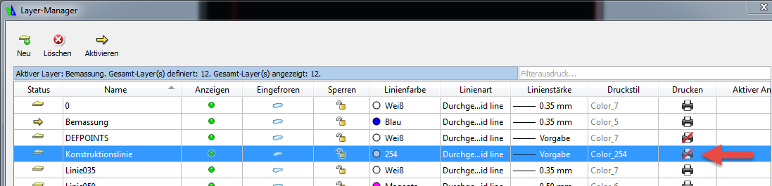

Beigefügt habe ich eine Zeichnung, bei der das Schriftfeld aus dem Layout nicht in der Druckvorschau angezeigt wird. Habt ihr noch einen Tipp?
VG Rudi

Servus Rudi,
Original erstellt von Rudi M.:
Dein Zeichnungsrahmen liegt auf dem Layer "Konstruktionslinie" und den hast Du auf "nicht drucken" eingestellt. Wenn Du den Zeichnungsrahmen auf den Layer "Zeichnungsrahmen" legst, dann wird der auch gedruckt.

Moin, Martin,
danke für den Hinweis. Ist mir leider nicht aufgefallen (hätte ich aber bemerken müssen, weils ja garnicht so schwer wäre). Aber so ist das manchmal bei Anfängern.
