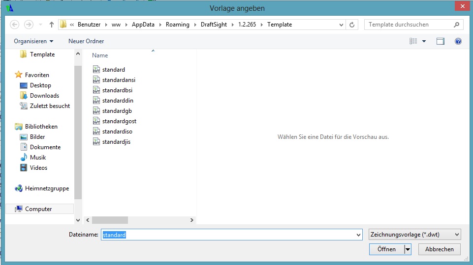

die Vorlagen von DS liegen im Folgenden Ordner:
C:\Program Files\Dassault Systemes\DraftSight\Default Files\Template
Gruß Bernd

erstellt am: 13. Mrz. 2013 13:58    Editieren oder löschen Sie diesen Beitrag!  <-- editieren / zitieren -->   Antwort mit Zitat in Fett Antwort mit kursivem Zitat    Unities abgeben: 1 Unity (wenig hilfreich, aber dennoch)2 Unities3 Unities4 Unities5 Unities6 Unities7 Unities8 Unities9 Unities10 Unities
ok sehr gut! das hab ich jetzt und was mach ich jetzt mit der datei?

erstellt am: 13. Mrz. 2013 14:00    Editieren oder löschen Sie diesen Beitrag!  <-- editieren / zitieren -->   Antwort mit Zitat in Fett Antwort mit kursivem Zitat    Unities abgeben: 1 Unity (wenig hilfreich, aber dennoch)2 Unities3 Unities4 Unities5 Unities6 Unities7 Unities8 Unities9 Unities10 Unities Nur für Weini03 10 Unities + Antwort hilfreich
das ist eine Vorlagen Zeichnung, mit DS öffnen und dort sollten dann im Papierbereich die Ansichtsfenster drin sein.

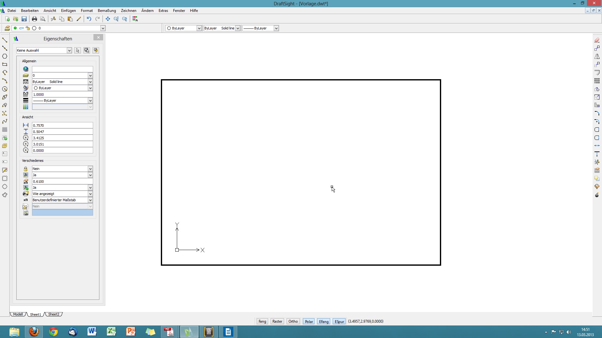

erstellt am: 13. Mrz. 2013 14:04    Editieren oder löschen Sie diesen Beitrag!  <-- editieren / zitieren -->   Antwort mit Zitat in Fett Antwort mit kursivem Zitat    Unities abgeben: 1 Unity (wenig hilfreich, aber dennoch)2 Unities3 Unities4 Unities5 Unities6 Unities7 Unities8 Unities9 Unities10 Unities
nein leider nicht! es steht noch immer "keine Auswahl"!

erstellt am: 13. Mrz. 2013 14:09    Editieren oder löschen Sie diesen Beitrag!  <-- editieren / zitieren -->   Antwort mit Zitat in Fett Antwort mit kursivem Zitat    Unities abgeben: 1 Unity (wenig hilfreich, aber dennoch)2 Unities3 Unities4 Unities5 Unities6 Unities7 Unities8 Unities9 Unities10 Unities Nur für Weini03 10 Unities + Antwort hilfreich
jetzt bin ich doch am Ende .
Bitte lade nochmal einen Screenshot vom ganzen Programm hoch.
Gruß Bernd

erstellt am: 13. Mrz. 2013 14:21    Editieren oder löschen Sie diesen Beitrag!  <-- editieren / zitieren -->   Antwort mit Zitat in Fett Antwort mit kursivem Zitat    Unities abgeben: 1 Unity (wenig hilfreich, aber dennoch)2 Unities3 Unities4 Unities5 Unities6 Unities7 Unities8 Unities9 Unities10 Unities

erstellt am: 14. Mrz. 2013 08:09    Editieren oder löschen Sie diesen Beitrag!  <-- editieren / zitieren -->   Antwort mit Zitat in Fett Antwort mit kursivem Zitat    Unities abgeben: 1 Unity (wenig hilfreich, aber dennoch)2 Unities3 Unities4 Unities5 Unities6 Unities7 Unities8 Unities9 Unities10 Unities
hmm im papierbereich wird wieder nichts angezeigt!
was meinst du damit das ich in den layouts nachschauen soll?

erstellt am: 14. Mrz. 2013 08:14    Editieren oder löschen Sie diesen Beitrag!  <-- editieren / zitieren -->   Antwort mit Zitat in Fett Antwort mit kursivem Zitat    Unities abgeben: 1 Unity (wenig hilfreich, aber dennoch)2 Unities3 Unities4 Unities5 Unities6 Unities7 Unities8 Unities9 Unities10 Unities Nur für Weini03 10 Unities + Antwort hilfreich
Du solltest nachsehen ob was zu sehen ist.
Hier ein Screenshot wie das Layout bei mir aussieht, sowohl in Draftsight als auch in AutoCAD.
Für dieses Phänomen habe ich leider keine Erklärung.
Gruß Bernd

erstellt am: 14. Mrz. 2013 08:25    Editieren oder löschen Sie diesen Beitrag!  <-- editieren / zitieren -->   Antwort mit Zitat in Fett Antwort mit kursivem Zitat    Unities abgeben: 1 Unity (wenig hilfreich, aber dennoch)2 Unities3 Unities4 Unities5 Unities6 Unities7 Unities8 Unities9 Unities10 Unities
bei mir fehlt auch jedes mal der strichlierte rahmen im papierbereich!

erstellt am: 14. Mrz. 2013 08:34    Editieren oder löschen Sie diesen Beitrag!  <-- editieren / zitieren -->   Antwort mit Zitat in Fett Antwort mit kursivem Zitat    Unities abgeben: 1 Unity (wenig hilfreich, aber dennoch)2 Unities3 Unities4 Unities5 Unities6 Unities7 Unities8 Unities9 Unities10 Unities Nur für Weini03 10 Unities + Antwort hilfreich
die gestrichelte Linie im Layout ist der Bedruckbare Bereich, der ergibt sich aus dem Layout zugewiesenem Drucker.
Ist vielleicht kein Drucker zugewiesen?
Gruß Bernd

wenn ich auf datei --> neu klicke dann öffnet sich immer ein fenster in dem standard usw steht siehe bild. aber egal auf welches ich draufklicke, es tut sich überall nichts. wozu ist das denn da?
[Diese Nachricht wurde von Weini03 am 14. Mrz. 2013 editiert.]

erstellt am: 14. Mrz. 2013 08:45    Editieren oder löschen Sie diesen Beitrag!  <-- editieren / zitieren -->   Antwort mit Zitat in Fett Antwort mit kursivem Zitat    Unities abgeben: 1 Unity (wenig hilfreich, aber dennoch)2 Unities3 Unities4 Unities5 Unities6 Unities7 Unities8 Unities9 Unities10 Unities Nur für Weini03 10 Unities + Antwort hilfreich
Bitte ein scrennshot.
Gruß Bernd

das sind die Zeichnungsvorlagen Dateien die haben die Endung DWT.
Zeichnungen haben die Endung DWG oder DXF.
In der DWT legt man fest wie Zeichnung sein soll, z. B. Linienstile, Textstile , Bemaßungsstile usw.
