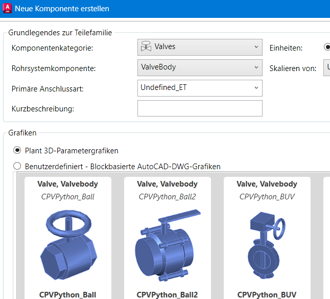

ich arbeite aktuell mit AutoCAD Plant3D 2025.
In einem aktuellen Projekt verwende ich aufgrund der Vielfältigkeit der verwendeten Armaturen von verschiedenen Herstellern ausschließlich benutzerdefinierte Armaturen, also keine aus irgendwelchen Katalogen bzw. Rohrklassen.
Bei der Erzeugung der Isometrien finde ich keine Möglichkeit, zum Beispiel bei einem Manuellen Membranventil den Handantrieb (ISOSKEY 01SP)  mit darzustellen. Ist das von vornherein ausgeschlossen, aufgrund dessen es sich um eine benutzerdefinierte Armatur handelt oder habe ich irgendwo etwas übersehen?
Kann mir das jemand kurz und knapp beantworten?

Hallo CAD-Klempner,
ich vermute, mit "benutzerdefinierten Armaturen" meinst du blockbasierte Bauteile. Für diese ist es nicht möglich einen Antrieb über das Menü  zur benutzerdefiniertern Bauteilerstellung zuzuordnen. Siehe dazu:
https://www.autodesk.com/support/technical/article/caas/sfdcarticles/sfdcarticles/Assigning-actuators-to-AutoCAD-block-based-valves-which-are-created-via-PLANTCUSTOMPARTS.html
Die Lösung:
Die blockbasierte Armatur muss über den Katalogeditor erstellt und anschließend in die Rohrklasse übernommen werden. Ganz wichtig: Als "Rohrsystemkomponente" muss "ValveBody" gewählt werden! Zusätzlich wird auch ein blockbasierter Antrieb benötigt, der über die Antriebszuweisung der Block-Armatur zugewiesen wird (-> es können nur blockbasierte Antriebe einer blockbasierten Armatur hinterlegt werden, und generell ist eine Antriebszuweisung nur bei "ValveBody"-Komponenten möglich). Der Block-Antrieb ist bei Armaturen, die gleich mit Antriebsgeometrie versehen sind, quasi nur ein Dummy ohne geometrische Auswirkung (sitzt im Armaturkörper). Ich verwende hier jeweils nur einen Zylinder 10x10. Ansonsten kann man natürlich auch den Antrieb als "hübsche" Geometrie als Block anlegen. Diesen BLock-Antrieg hinterlegt man den gewünschten SKEY für Handhebel, GEtriebe, pneum. Antrieb usw. und weißt den Antrieb der Blockarmatur zu. Im Falle "hübscher Antrieb als separater Block" muss man darauf achten, dass an 0,0,0 der Basispunkt des Armaturkörperblocks an jener Stelle auf der Achse zwischen den Anschlusspunkten der Armatur liegt, an dem der Antriebsblock mit dem Körper verheiratet wird, und dass der Basispunkt des Antriebsblocks auf 0,0,z-Achse die entsprechende Höhe hat, damit er optisch auf den Körper passt.
