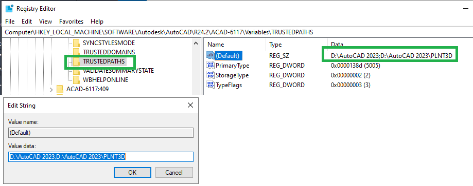

bei der Erstellung einer Isometrie bekomme ich folgende Fehlermeldung ohne jegliche Spezifizierung. Es wird auch keine Protokolldatei erstellt.
______________________________________
Isometrische Produktionszeichnungen
Startdatum und -uhrzeit: 20.11.2023 07:59:33
Abschlussdatum und -uhrzeit: 20.11.2023 07:59:36
Dauer:00:00:03
Benutzer-ID: blaesssi
ISO-Typ: Check_A2
Leitungsnummern gesamt##: 1
Erstellte ISOs: 0
Anzahl der Fehler: 1
Anzahl der Warnungen: 0
von 2.pcf
Aufgetretene Fehler
Hat jemand so etwas schon gehabt?
Derselbe Fehler tritt bei mir auf wenn ich aus dem Sampleprojekt eine Isometrie erstellen möchte.

Update:
Eine Anfrage beim Autodesk Support hat das Problem lösen können:
"Dies ist ein bekanntes Problem mit Plant 3D 2023, das leider immer dann auftritt, wenn AutoCAD Plant 3D 2023 in einem anderen Pfad als C:\Programme\Autodesk\ installiert wird, zum Beispiel auf dem Laufwerk D.
Um dies zu beheben, müssten wir die Registrierungseinstellungen wie folgt anpassen:
1. Öffnen Sie den Registrierungseditor Ihres Computers.
2. Fügen Sie den folgenden Pfad ein:
o Computer\HKEY_LOCAL_MACHINE\SOFTWARE\Autodesk\AutoCAD\R24.2\ACAD-6117\Variablen\TRUSTEDPATHS
3. Navigieren Sie zu TRUSTEDPATHS - Standard
4. Klicken Sie mit der rechten Maustaste auf Ändern und geben Sie den Pfad sowohl für AutoCAD als auch für AutoCAD Plant 3D ein: D:\AutoCAD 2023;D:\AutoCAD 2023\PLNT3D (oder das Verzeichnis, in dem Sie AutoCAD Plant 3D 2023 derzeit installiert haben)
5. Speichern Sie die Registry.
Die gute Nachricht ist, dass dieses Problem auch in AutoCAD Plant 3D 2024 bereits behoben sein sollte, falls Sie erwägen, in naher Zukunft dorthin zu wechseln  "
