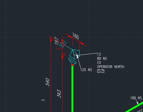

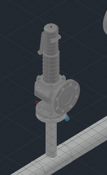

[IMG][/IMG]Hallo zusammen...
Fast alle meine Probleme gelöst, aber ich komm was die Ausrichtung meines ISo-Symbol`s für mein Sicherheitsventil (Eckventil) nicht weiter.
egal was ich mach, es liegt.....
Das Symbol (Operator_Alt1) sollte aber stehen....

Hallo Mausefrosch,
hast Du das Sicherheitseckventil auch als VALVEBODY (Eckventil) und als ACTUATOR (Feder) im Katalog angelegt?
