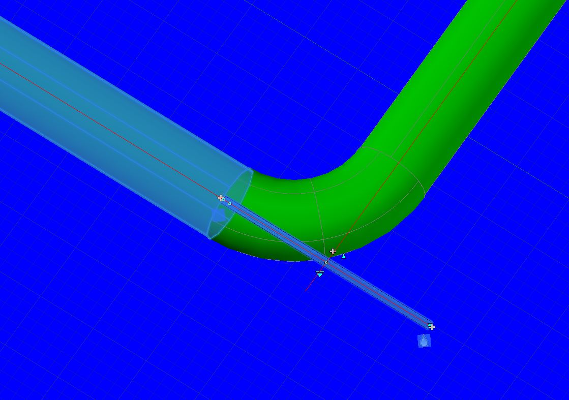

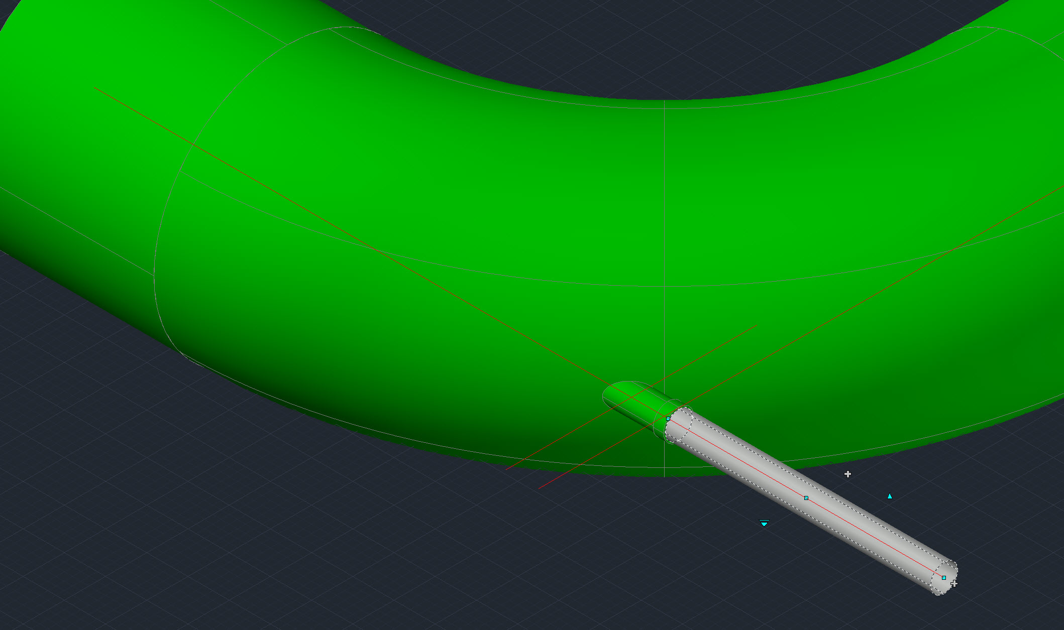

Hallo Community,
ich möchte gern von einem 300er Bogen mit einer DN25 Leitung, entlang der Centerline der anschließenden Leitung abgehen aber ich bekomme ich es nicht hin
Kann mir wer bitte ein Tip geben wie ich das machen kann? Hab mal ein Bild angehangen...
Über ein Olet könnte ich es wohl auch machen, aber geht das nicht mit einer normalen Leitung? So wird das auch in realität gemacht...
Gruß Matze

Hallo Matze,
seit wann hat Plant 3D was mit der Realität zuu tun?
Rohreinstich an einem Rohrbogen klappt nicht mit Plant 3D. Da ist ein Fehler drinn ist gemeldet und bei den Programmierern geloggt.
Klappen tut es nur mit einem ElbowLet das lässt sich auf der Systemachse einsetzen und du kannst das abgehende Rohr einfach anschließen.

Hallo Hartmut,
die Antwort hilft mir sehr.
VIelen Dank für die Info!!!! :-)
