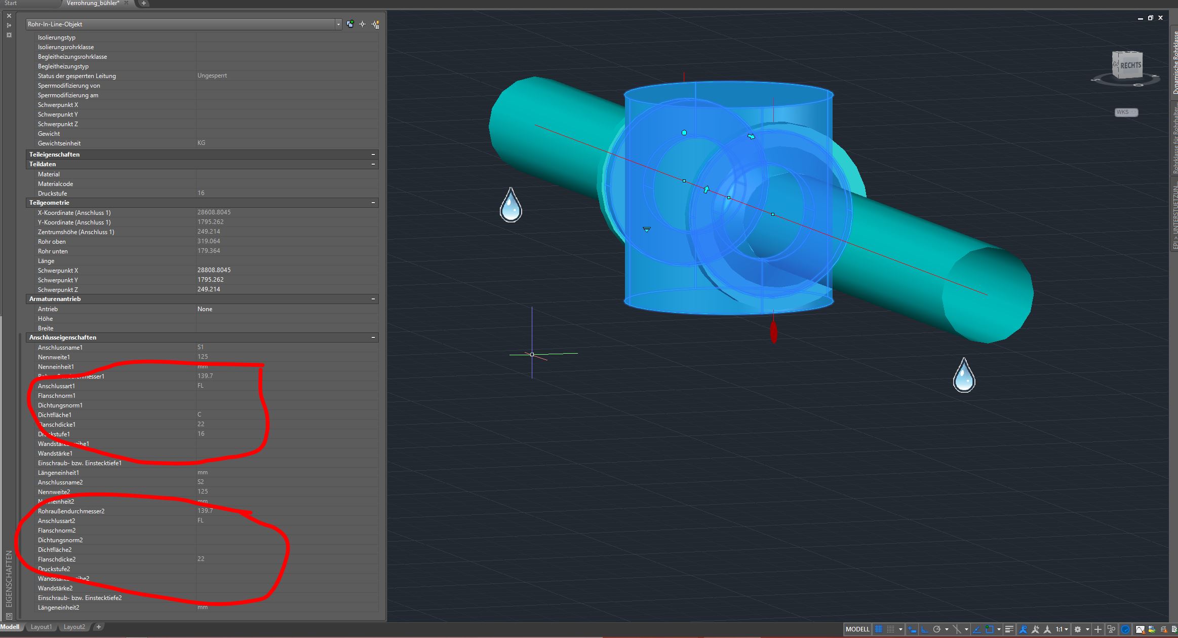

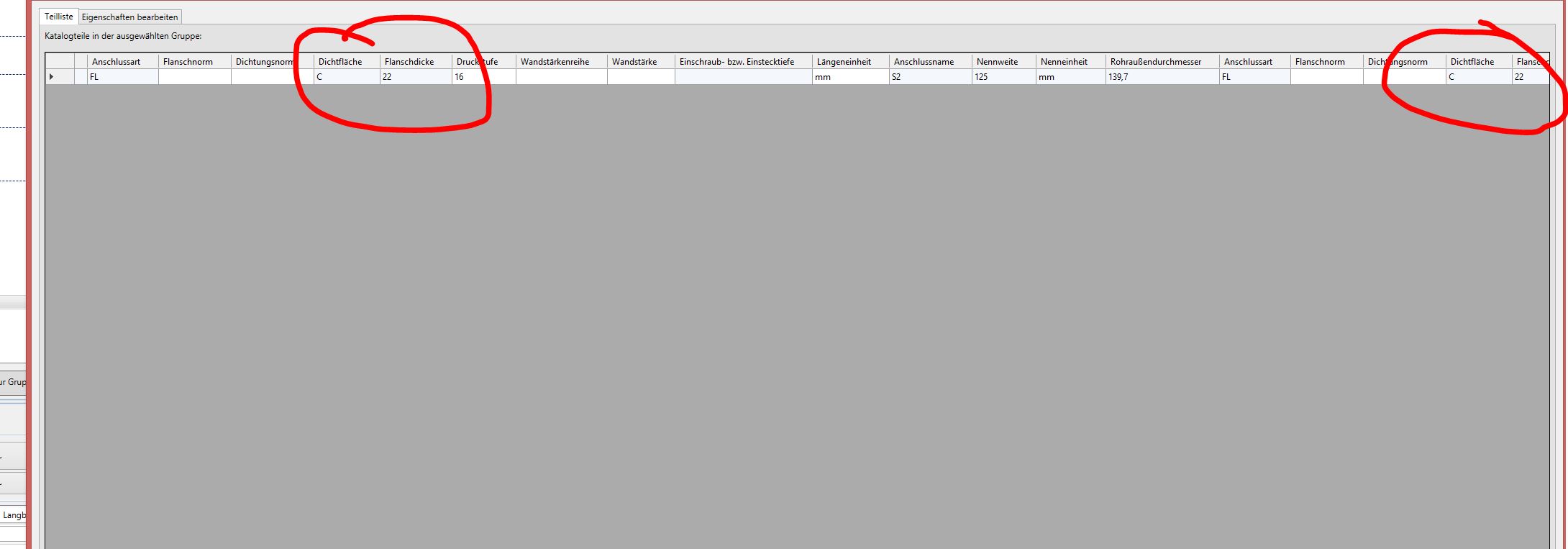

Guten Morgen Liebe CAD-Gemeinde,
ich stehe mal wieder vor einem Problem. Wir haben im Spec Editor einen Magnetabscheider erstellt. Dieser hat an den Anschlüssen S1 und S2 die Dichtfläche C. (wie im 2.ten Bild zu sehen ist). Soweit so gut.
Nun wird er der Rohrklasse hinzugefügt und dort bleiben die Anschlüsse auch erhalten. Wenn ich diesen dann allerdings im Plant in die Zeichnung einfüge verschwindet die Dichtfläche des S2.....
Wo liegt das Problem???????  Ich hoffe ihr hattet es auch schon mal und auch gelöst.

Hi Steffan,
scheint mir ein Bug zu sein, da er den Abscheider korrekt verbindet, ist im System die richtige Dichtfläche angekommen. Was steht denn im Datamanager?

erstellt am: 21. Okt. 2016 08:53    Editieren oder löschen Sie diesen Beitrag!  <-- editieren / zitieren -->   Antwort mit Zitat in Fett Antwort mit kursivem Zitat    Unities abgeben: 1 Unity (wenig hilfreich, aber dennoch)2 Unities3 Unities4 Unities5 Unities6 Unities7 Unities8 Unities9 Unities10 Unities
Er verbindet Ihn leider nicht korrekt. auf der einen Seite hat er den richtigen Flansch gessetzt auf der anderen allerdings einen PlaceHolder
Habe den Magnet abscheider jetzt nochmal neu erstellt und alles funktioniert.
Das der andere nicht funktioniert fuchst mich schon etwas. Versuche es seit einiger Zeit herauszufinden warum, aber mir fällt keine Lösung ein.

erstellt am: 21. Okt. 2016 09:38    Editieren oder löschen Sie diesen Beitrag!  <-- editieren / zitieren -->   Antwort mit Zitat in Fett Antwort mit kursivem Zitat    Unities abgeben: 1 Unity (wenig hilfreich, aber dennoch)2 Unities3 Unities4 Unities5 Unities6 Unities7 Unities8 Unities9 Unities10 Unities Nur für Epi-Zentrum 10 Unities + Antwort hilfreich
Hast du die Dichtfläche im Teilekatalog bei den jeweiligen Anschlüssen eingetragen, oder in der Liste in der Rohrklasse?

erstellt am: 21. Okt. 2016 12:09    Editieren oder löschen Sie diesen Beitrag!  <-- editieren / zitieren -->   Antwort mit Zitat in Fett Antwort mit kursivem Zitat    Unities abgeben: 1 Unity (wenig hilfreich, aber dennoch)2 Unities3 Unities4 Unities5 Unities6 Unities7 Unities8 Unities9 Unities10 Unities
Im Teilekatalog selber.

Hallo Steffan,
Leg doch mal im Teilekatalog eine Kopie des Teils an(Komponente Duplizieren). Für diese Kopie bei Eigenschaften des Verbindungsanschlusses oben das Häkchen Setzen "Alle Anschlüsse besitzen die selben Eigenschaften" und dann in der Rohrklasse das erste Teil Rausschmeissen speichern und danach die Kopie hinzufügen.
Wenn Die Eigenschaften einmal in der Rohrklasse waren ist es nicht mehr möglich den Anschluss S2 hinsichtlich Anschlussart, und Dichtfläche zu ändern.
Durch die Kopie werden neue Schlüsselnummern erzeugt und dann sollte es Funktionieren.

erstellt am: 21. Okt. 2016 16:29    Editieren oder löschen Sie diesen Beitrag!  <-- editieren / zitieren -->   Antwort mit Zitat in Fett Antwort mit kursivem Zitat    Unities abgeben: 1 Unity (wenig hilfreich, aber dennoch)2 Unities3 Unities4 Unities5 Unities6 Unities7 Unities8 Unities9 Unities10 Unities Nur für Epi-Zentrum 10 Unities + Antwort hilfreich
Naja es reicht aber auch die Komponente aus der Rohrklasse zu schmeissen, die Rohrklasse zu speichern, das Teil neu hinzufügen. Vorausgesetzt die Anschlüsse sidn korrekt definiert.
Danach erneut die Rohrklasse speichern. und im Projekt austauschen wenn nicht gleicher Pfad.

@SMR
Steffen hat leider recht es handelt sich dabei um einen Bug den ich 2011 gemeldet habe leider noch nicht behoben.
@Soui21
wenn dieser Magnetabscheider einmal (in Zahlen 1x) im Projekt eingesetzt war und dabei der Anschluss S2 falsch oder nicht vollständig richtig war, ist es mit diesem Projekt geschehen.
Der Anschluss S2 (oder auch S3 und S4) werden NICHT mehr durch irgendwelche Änderungen im Katalog und der Rohrklasse ersetzt.
Lösung:
Im Projekt das Objekt wählen PnPID darüber den S2 Port ohne Anschlusskennung suchen und aus der DB Tabelle Löschen.
ACHTUNG:
Wer die falsche Zeile löscht zerstört das Projekt also bei solchen Aktionen vorher eine Sicherungskopie anlegen!

Danke für die Zahlreichen Lösungen. Ja der Magnetabscheider war schon mal eingefügt.
Habe Ihn im Katalog neu angelegt und der Rohrklasse hinzugefügt. Nun läuft es so wie es soll....
