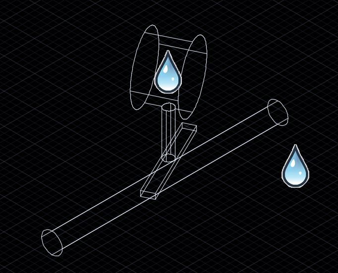

Hallo Zusammen,
Hat einer von Euch schon mal ein Anlegethermometer für Rohrleitungen erstellt. Ich quäle mich den ganzen Tag schon rum.
3d Volumenkörper erstell, Block daraus erstellt und gedacht machst du einen Anschlußpunkt und legst es als Olet an.
Pustekuchen. Da findet er keine Verbindung zum Rohr. Das ganze spiel noch mal von vorn zwei Anschlußpunkte vergeben, Verbindungzum Rohr kommt jetzt aber der Block wird aus der Rohrachse verdreht.
Mal davon abgesehen das das ich dafür natürlich auch keine Tagnummer vergeben kann.
Meine Idee es ohne Block zu machen ist auch nicht zielführend gewesen. Wenn ich ein Olet anlege und über den Formbrowser ein Instrument auswähle kann ich keinen Abstand zu Rohrmitte angeben.
Hat Irgendwer noch einen Tip für mich
Ach ja nur zur Info es ist leider immer noch ein 2015 Projekt

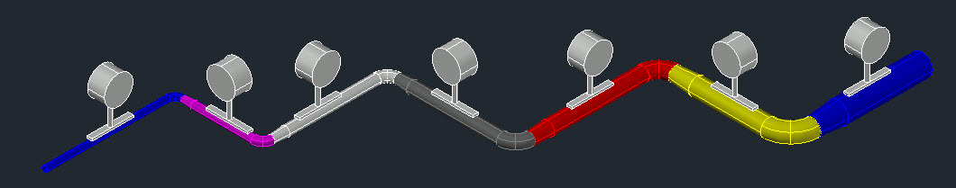

1x 3D Block bitte (bin zu faul zum selbermachen  )
in welchen NW Bereich brauchst du dieses Ding (Anlegethermometer wat den dat fürn sch....!)

erstellt am: 19. Okt. 2016 15:34    Editieren oder löschen Sie diesen Beitrag!  <-- editieren / zitieren -->   Antwort mit Zitat in Fett Antwort mit kursivem Zitat    Unities abgeben: 1 Unity (wenig hilfreich, aber dennoch)2 Unities3 Unities4 Unities5 Unities6 Unities7 Unities8 Unities9 Unities10 Unities
T20.zip
Hallo Hartmut
Nennweitenbereich DN15 bis 65. Hast schon Recht mit dem Sch...
Ist Hygiene Bereich wird unter anderem Von Labom Hergestellt nennt sich Gasdruckthermometer mit Anlegefühler

erstellt am: 19. Okt. 2016 17:10    Editieren oder löschen Sie diesen Beitrag!  <-- editieren / zitieren -->   Antwort mit Zitat in Fett Antwort mit kursivem Zitat    Unities abgeben: 1 Unity (wenig hilfreich, aber dennoch)2 Unities3 Unities4 Unities5 Unities6 Unities7 Unities8 Unities9 Unities10 Unities Nur für SMR 10 Unities + Antwort hilfreich
Ist das so Recht

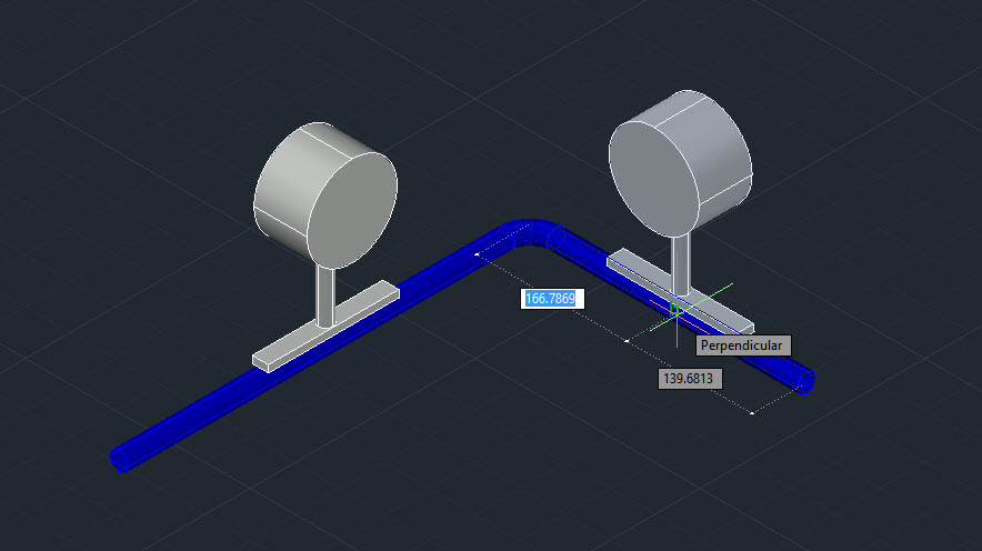

erstellt am: 19. Okt. 2016 17:14    Editieren oder löschen Sie diesen Beitrag!  <-- editieren / zitieren -->   Antwort mit Zitat in Fett Antwort mit kursivem Zitat    Unities abgeben: 1 Unity (wenig hilfreich, aber dennoch)2 Unities3 Unities4 Unities5 Unities6 Unities7 Unities8 Unities9 Unities10 Unities Nur für SMR 10 Unities + Antwort hilfreich
oder so?

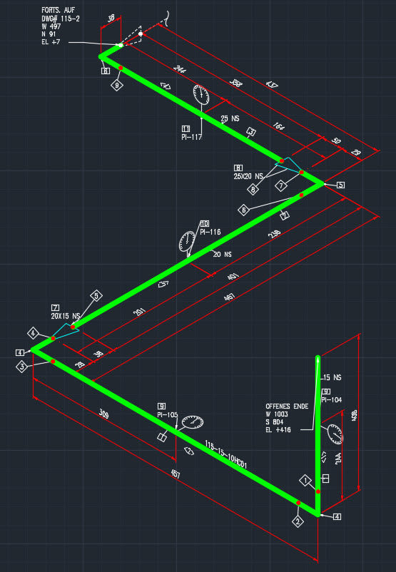

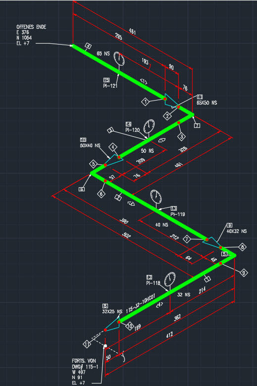

erstellt am: 19. Okt. 2016 22:24    Editieren oder löschen Sie diesen Beitrag!  <-- editieren / zitieren -->   Antwort mit Zitat in Fett Antwort mit kursivem Zitat    Unities abgeben: 1 Unity (wenig hilfreich, aber dennoch)2 Unities3 Unities4 Unities5 Unities6 Unities7 Unities8 Unities9 Unities10 Unities Nur für SMR 10 Unities + Antwort hilfreich
So jetzt ist auch die Iso Fertig.

erstellt am: 20. Okt. 2016 08:26    Editieren oder löschen Sie diesen Beitrag!  <-- editieren / zitieren -->   Antwort mit Zitat in Fett Antwort mit kursivem Zitat    Unities abgeben: 1 Unity (wenig hilfreich, aber dennoch)2 Unities3 Unities4 Unities5 Unities6 Unities7 Unities8 Unities9 Unities10 Unities
Ja genau so soll es aussehen.
Wie hast Du es gemacht?

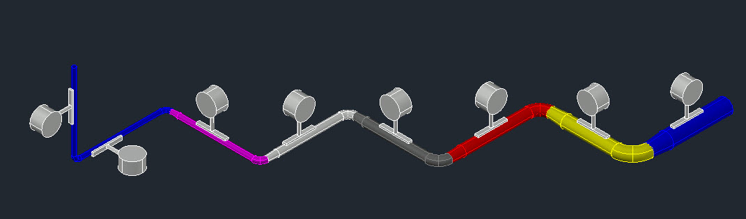

erstellt am: 20. Okt. 2016 08:38    Editieren oder löschen Sie diesen Beitrag!  <-- editieren / zitieren -->   Antwort mit Zitat in Fett Antwort mit kursivem Zitat    Unities abgeben: 1 Unity (wenig hilfreich, aber dennoch)2 Unities3 Unities4 Unities5 Unities6 Unities7 Unities8 Unities9 Unities10 Unities Nur für SMR 10 Unities + Antwort hilfreich
Hallo Steffen,
da wir keine In-Line Objekte an eine Leitung setzen können habe ich den T2 als Support definiert das ist der einzige hacken an der Sache.

erstellt am: 20. Okt. 2016 09:08    Editieren oder löschen Sie diesen Beitrag!  <-- editieren / zitieren -->   Antwort mit Zitat in Fett Antwort mit kursivem Zitat    Unities abgeben: 1 Unity (wenig hilfreich, aber dennoch)2 Unities3 Unities4 Unities5 Unities6 Unities7 Unities8 Unities9 Unities10 Unities
Hast Du es über den Speceditor gemacht, oder einfach über Halterung konvertieren?

erstellt am: 20. Okt. 2016 09:17    Editieren oder löschen Sie diesen Beitrag!  <-- editieren / zitieren -->   Antwort mit Zitat in Fett Antwort mit kursivem Zitat    Unities abgeben: 1 Unity (wenig hilfreich, aber dennoch)2 Unities3 Unities4 Unities5 Unities6 Unities7 Unities8 Unities9 Unities10 Unities Nur für SMR 10 Unities + Antwort hilfreich
SpecEditor via PlantPartConvert
