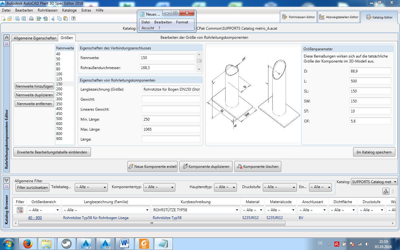

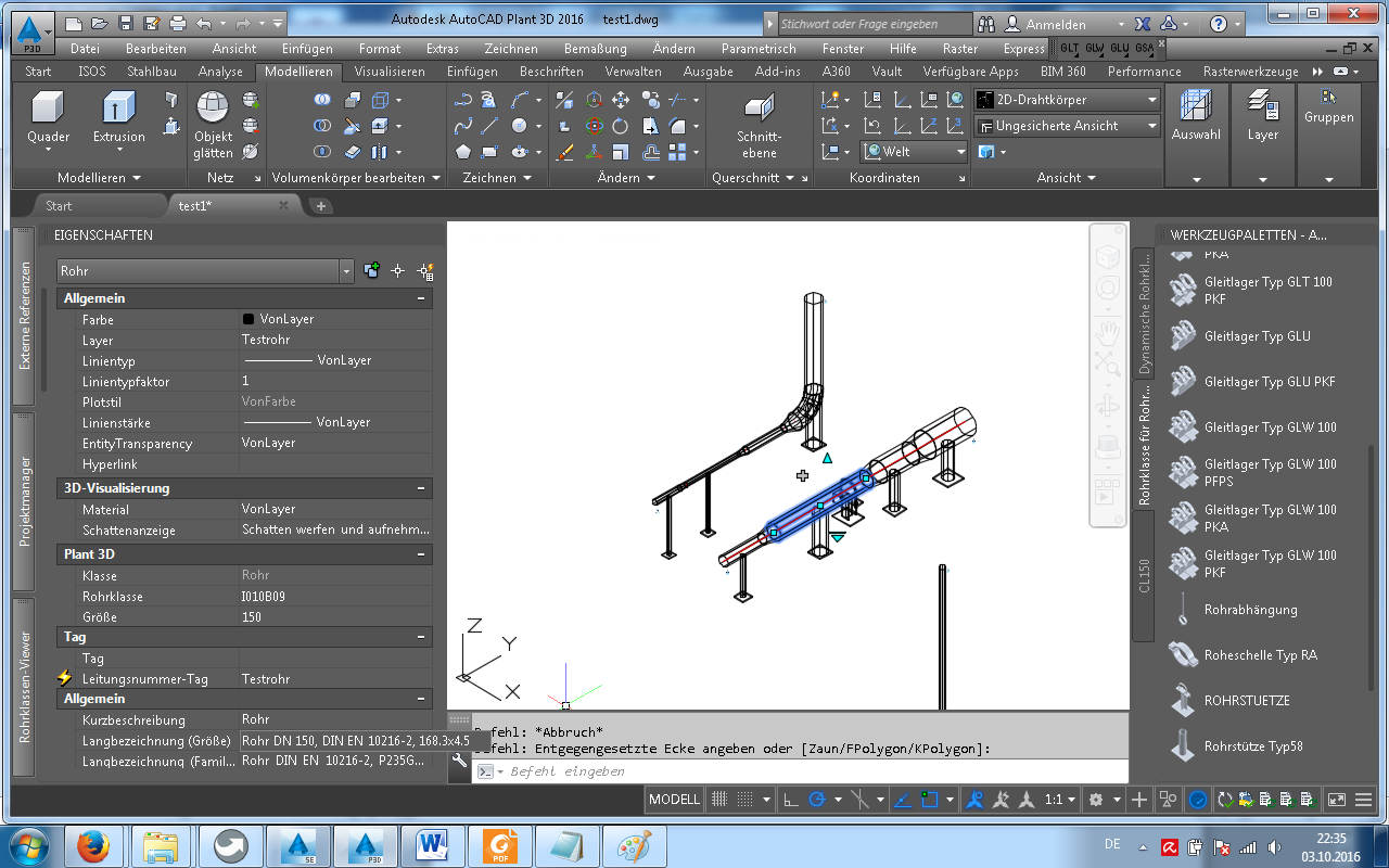

Hallo an alle,
heute befasse ich mich mal mit Rohrhaltern, speziell einer Rohrstütze gemäß LISEGA Typ 58 (Katalog Seite 5.12).

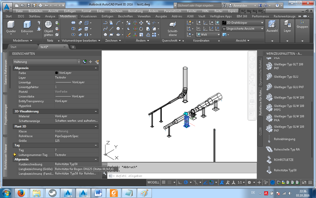

Die Stütze ist im Beispiel mit DN150 definiert. Beim Ansetzen an das Rohr DN150 wird zwar das richtige Stützrohr  verwendet (88,9x5,6), aber in den Eigenschaften steht „Rohrstütze DN125“. Das ist für alle Nennweiten reproduzierbar, also bei Rohr DN100 wird die Rohrstütze DN80 angegeben – mit dem richtigen Rohr 48,3x5,0.
... Iso ...
Kann das jemand nachvollziehen oder weiß gar, an welcher Schraube ich drehen muss, um es in der richtigen Beschriftung zu bekommen? Dass die Stütze als Bogenstütze bezeichnet wird – nun ja, es funktioniert sowohl bei geradem Rohr als auch im Bogen, so wie in der Realität auch. Die Langbezeichnung wird noch mal überarbeitet und bekommt einen neutralen Namen für beide Varianten.
lg, der Hausmeister

Hallo Marvin,
... dieser Weg wird kein leichter sein, dieser Weg ist steinig und ... ähm, sicherlich aufwändig.
Egal, aber das löst nicht die Frage, warum an ein Rohr der Nennweite DN150 ein Halter der Nennweite DN125 angepappt wird. Das ich den Halter in den Eigenschaften von DN125 auf DN150 ändern kann, wurde mir schon souffliert (    ... ich liebe diese Telefonrunden hier im Forum). Damit ist für den einzelnen Halter das Problem zwar vom Tisch, aber ich muss trotzdem jede Rohrstütze in der Nennweite überarbeiten.
Es bleibt die Frage, ob bei diesen Rohrstützen IMMER eine Nennweite tiefer gegriffen wird, oder ob sich da der Fehlerteufel eingeschlichen hat, den ich eben nicht finden kann.
lg, der Hausmeister

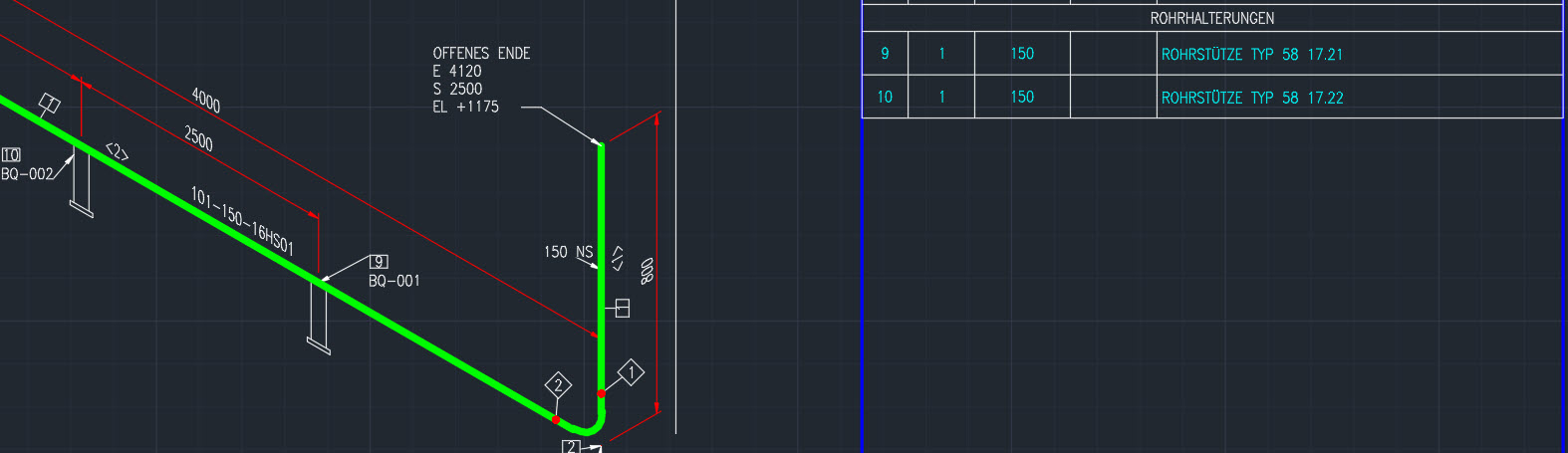

Seltsam ist auch das er bei der einem ähnlichen Halter mit der gleichen Nennweite Pos.10 Iso die Nennweite richtig erkennt aber den (Durchmesser nicht hinschreibt)
Sicher das alle Properties im Supportkatalog eingetragen wurden?

Hallo an alle ...
bevor ich hier mit einem Sack voll Haltern um mich werfe, was ja sicherlich keiner will - da habe ich mal die Originale aus der Lieferung (welche natürlich Basis der Ausführung waren) getestet. Dabei ist mir aufgefallen, dass das Problem dabei genauso auftritt. Alle Halter (alle getesteten  ) kommen über die Palette in der richtigen Nennweite, nur die beiden Rohrstützen (fest und variabel) sind eine Nennweite kleiner.
Das Problem ist natürlich einfach zu umgehen, wenn man statt auf die WP den Weg über den Rohrklassen-Viewer nimmt oder nach dem Einfügen eben in den Eingenschaften die Nennweite korrigiert. Schön ist aber anders ...
lg, der Hausmeister

Guten Morgen Hausmeister,
Sonntag ist der Tag des Herren....

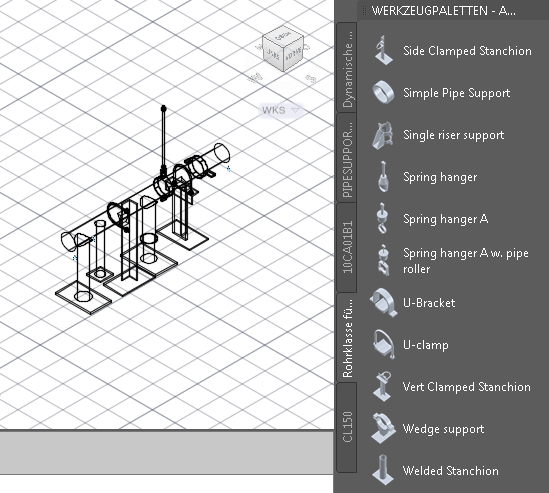

Ich habe mir mal diese Kiste genauer angesehen und es Funktioniert alles sobald man die Supports im Katalog neu erstellt.
Wie du schon geschrieben hast ist schön anders nur wllen wir es richtig machen müssen wir den Weg über die Neuerstellung gehen.
