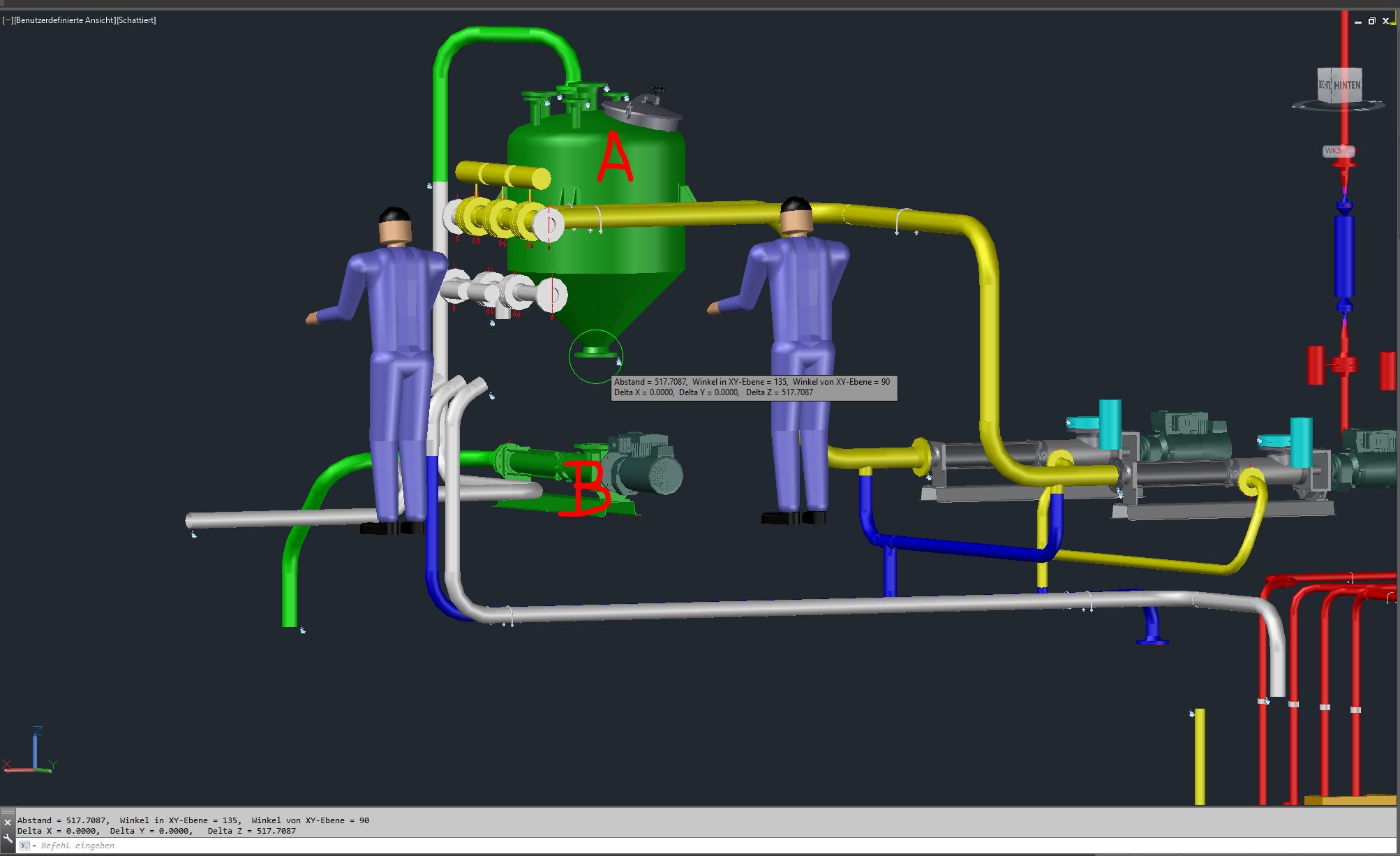

Guten Morgen zusammen,
bei mir ergibt sich seid gestern das Problem dass ich keine Rohrleitung mehr an meine Apparate anschließen kann.
Ich bekomme immer die Fehler Meldung das der AutoFlange nicht gefunden wird, bzw. nicht über zwei Punkte eingefügt werden Kann. (siehe Bild).
Kann mir da jemand weiterhelfen??

Hallo Steffan,
was passiert denn, wenn du am Apparat mit der Verrohrung startest anstatt dorthin zu Verrohren?
Und wenn du mal von dem einen zum anderen Stutzen misst, hast du dort ein krassen Versatz in den X/Y/Z Koordinaten den die Toleranz evtl gar nicht abdeckt?
Gruß Matze

erstellt am: 15. Sep. 2016 15:38    Editieren oder löschen Sie diesen Beitrag!  <-- editieren / zitieren -->   Antwort mit Zitat in Fett Antwort mit kursivem Zitat    Unities abgeben: 1 Unity (wenig hilfreich, aber dennoch)2 Unities3 Unities4 Unities5 Unities6 Unities7 Unities8 Unities9 Unities10 Unities Nur für Epi-Zentrum 10 Unities + Antwort hilfreich
Hallo Steffan,
noch verstehe ich es nicht ganz.

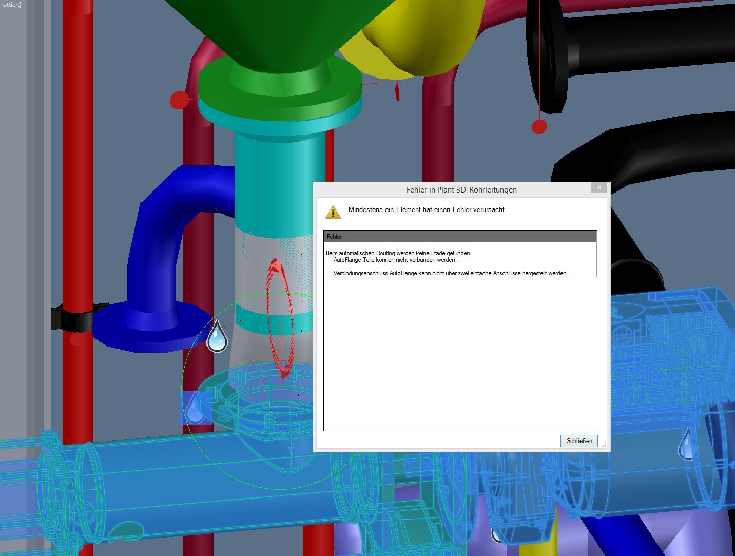

Du möchtest von dem grünen Stutzen oben im Bild zu dem Stutzen unten im Bild verrohren oder sieht das nur so aus und die Leitung kommt von wo anders?
Die Meldung, keine Pfade beim automatischen Routing gefunden, kommt meistens wenn Plant zu wenig oder auch zu viel Platz hat um die Leitung inkl. der priorisierten Bauteile zu setzen.
Im Bild sieht es so aus, als hättest du die halbe Leitung schon erstellt und setzt diese nun über den Plus Griff fort um an den nächsten Stutzen zu verbinden.
Mess doch mal bitte mit "Abstand" von dem Punkt von dem du Loslegst mit der Leitung zu dem Punkt wo du hin willst.
Da es so aussieht, als möchtest du direkt senkrecht nach unten verrohren müssten in diesem Fall die X und Y Werte bei 0 liegen, ist das nicht der Fall kann das die Ursache für die Fehlermeldung sein.
Wenn es aber schonmal ging, wie du sagst dann ist evtl ein Apparat verschoben worden?
Hast du mal versucht die Leitung zu löschen, an beiden Stutzen den Flansch zu setzen und dann von Flansch zu Flansch zu verrohren?

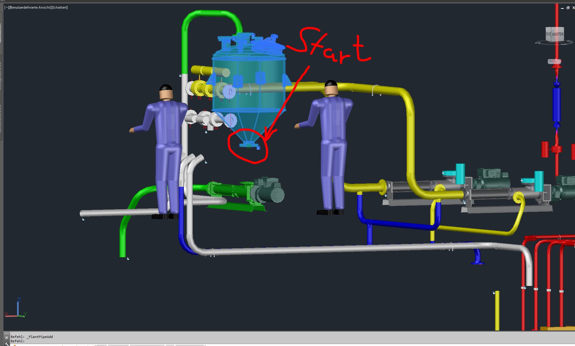

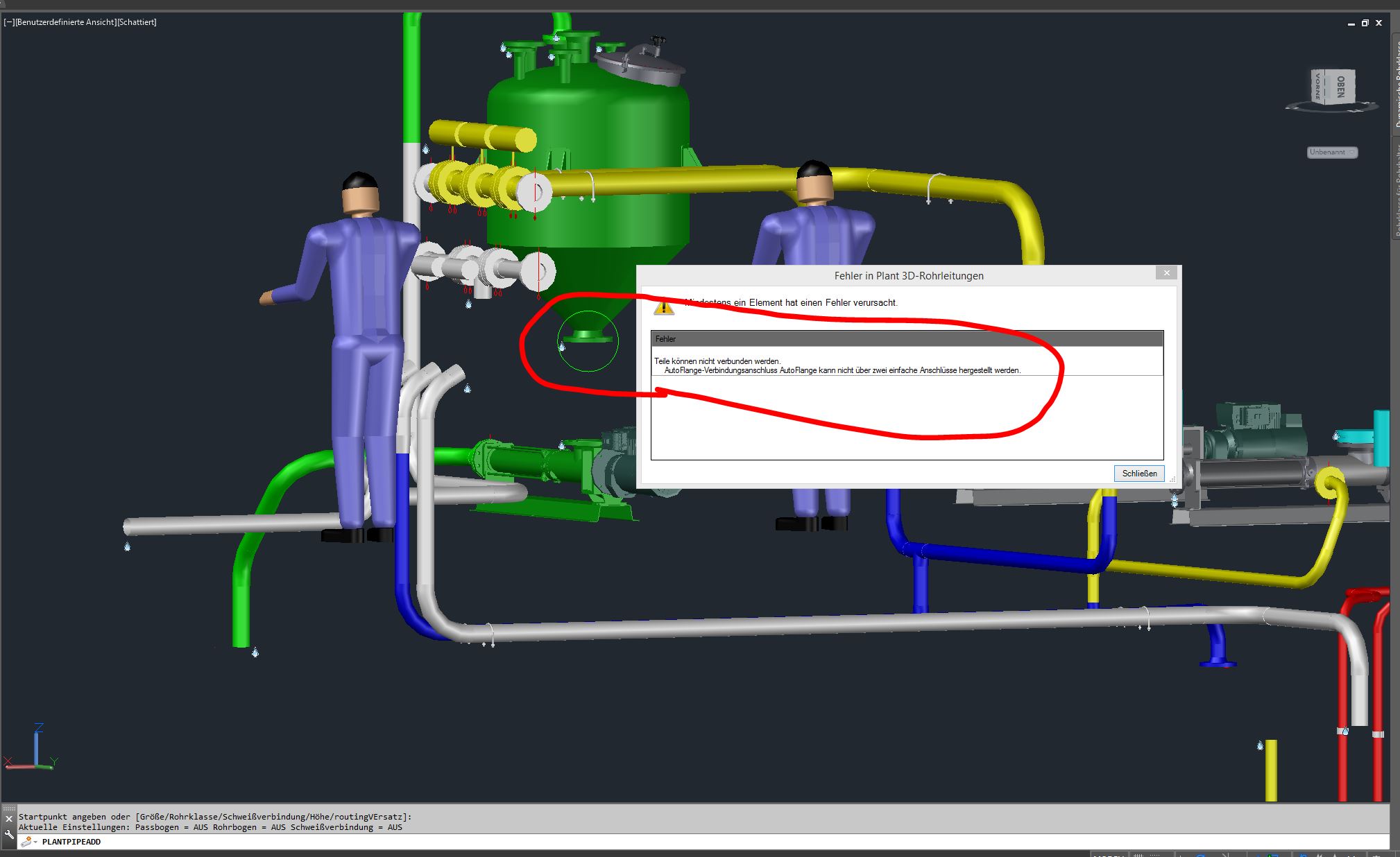

Hallo Zusammen,
also es geht um Folgendes:
Bild 1 zeigt die beiden Apparate die ich mit einer Rohrleitung verbinden möchte. Zusehen ist auch dass wir nur einen abstand in Z-Achse haben.
Bild 2 zeigt den Startpunkt
Bild 3 zeigt die Fehlermeldung nachdem anwählen des Startpunktes.
Wenn ich allerdings erst die Flansche positioniere dann funktioniert es. Ich habe mal das aktuelle Projekt gewechselt und es dort versucht, und was soll ich sagen es geibt keine Fehler Meldung. Der vergleich zwischen den Auto-Flange Funktionen er gab keinen Unterschied. Die Einstellungen sind dieselben.

Hallo Harmut,
danke für den Tip allerdings bringt er auch nichts. Die Prio für die Flansche ist korrekt eingestellt.
Das komische ist die Meldeung, dass über "ZWEI EINFACHE ANSCHLÜSSE" keine Verbindung hergestellt werden kann.
Ich kenne diese Meldung nicht und bin Total ratlos....

Sehe ich das richtig da du zwei Apparate direkt mit einander verbinden willst?
Also deine Fehlermeldung kenne ich nur wenn du versuchst direkt den flansch des apparates auf den flansch des behälters zu ziehen. Dann mault er weil er kein gegenflansch setzen kann.
Sicher das du versucht eine Leitung mit dem + zu ziehen? und nicht mit dem Grip point?

Ok dann bitte zu guter letzt
1. Ein screenshot von den Verbindungseinstellungen in der Konfig, damit man erkennt welche Eisntellugnen bei Auto-Flange konfiguriert sind
2. Ein Screenshot von der Stutzeneinstellung am Behälter
3. Ein Screenshot von der Stutzeneinstellung an dem Apparate
4. Ein Screenshot von den Eigenschaften des Flanschs sowie der Dichtung die dort Standardmäßig verwendet wird.

Sry für die Späte antwort...
Nachdem ich angefangen habe die Bilder zu machen, ist mir auf gefallen, dass bei dem Flansch der zweite Anschluss auch auf FL stand und nicht BV...
Ich schäme mich gerade in Grund und Boden.
Danke für die Hilfe und Soui für den Denkanstoss.
