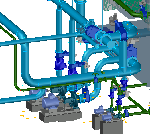

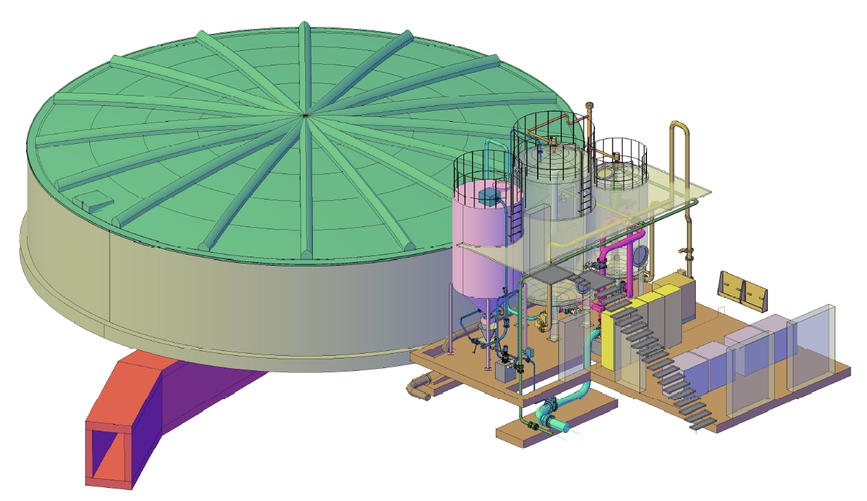

1180-OP-EP-BW-001-1_002-1_003-1-Pumpenhaus2-Rohrleitungen.dwg
Ich habe mal meine Zeichnungs-Datei angehängt (hoffentlich, denn sie ist etwas groß).
Drumherum muss man sich jetzt noch ein Gebäude denken. Das habe ich aus Volumenkörpern zusammengebaut und als Xref hintendran gelegt.
Vielleicht wird es dann klarer.
