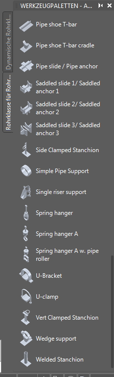

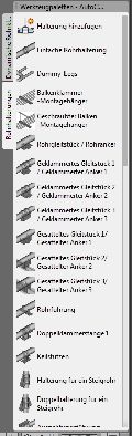

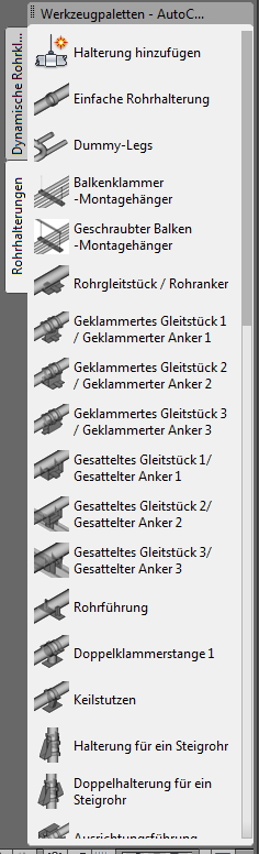

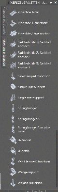

besteht die Möglichkeit die automatisch erstellte Werkzeugpalette Rohrhalterungen in Plant 2016  statt in Englisch (siehe WP16.jpg) in Deutsch wie in Plant 2012 (siehe WP12.jpg)zu erstellen?
Gruß Remus

schnellste und unkomplizierteste Variante, auf jedes icon RMT -> eigenschaften und den text selbst übersetzen. dannach speichern. und dwg schließen.
