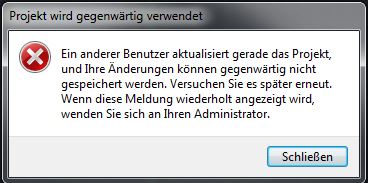

Hallo zusammen!
Ich bin es heute mal wieder mit einem Problem. Angehangene Fehlermeldung erscheint in letzter Zeit sehr häufig. Ich kann nicht verifizieren wieso diese Meldung erscheint - mal kommt sie wenn Plant erst gestartet ist und die erste Zeichnung geladen werden soll, mal erscheint sie während der Zeichnungbearbeitung. Es ist kein anderer in dem Projekt und auch die Projektkonfiguration wird nicht angefasst. Die Meldung taucht in allen Projekten zufällig auf.
Hat jemand eine Idee, was man dagegen tun kann? Nervend ist, dass die Meldung nicht einfach quitiert werden kann, sondern der Fehler befindet sich in einer Dauerschleife und man kann nix anderes machen, als das Programm über Taskmanager zu beenden.
Vielen Dank für Hilfe.
Grüße Namoro

Danke für den link, hoffe es gibt noch eine andere Möglichkeit...
Alle Projekte laufen bei uns als SQLite, nur wegen dem Fehler alles auf SQL Server umzuändern bedeutet ein Haufen Aufwand, den am Ende keiner bezahlt. Dies kann also nicht die Lösung sein! Irgend einen Grund muss so eine Fehlermeldung ja haben. Bleibt mir vielleicht nur der Weg über den Support.

Hallo Namoro,
habt Ihr an eurem Datenspeichersystem Server, NAS etwas geändert?
Diese Fehlermeldung kommt wenn die Datenbankverbindung unterbrochen wird.
Dies ist kein Plant Problem sondern ein Infrastrukturproblem.

Nein es wurde nichts an der Infrastruktur (Server, PC, etc. geändert). Andere Nutzer haben nicht diese Fehlermeldung.
Danke für den Hinweis, muss ich mal verfolgen, ob ich das Problem mit diesem Wissen weiter eingrenzen kann.
