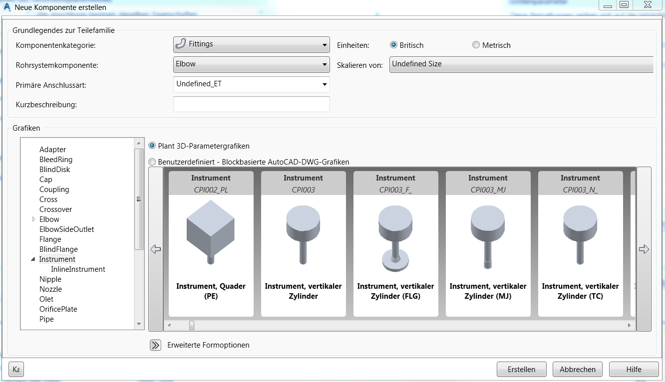

Guten Morgen!
Bezugnehmend auf das "AU 2015 Class Handout" von Herrn Gerstenberger zur Erstellung von Instrumenten über den Kataloggenerator im SpecEditor habe ich folgende Frage:
Ist es irgendwie möglich auch die "Instrumente", welche in der Option "Neue Komponente erstellen" erscheinen (siehe Screenshot01)auch als diese zu definieren? Leider fallen diese ja unter die Kategorie "Fittings". Bleibt also nur der Weg über den Kataloggenerator, dort habe ich diese Blöcke aber nicht zur Auswahl, sondern kann nur Armaturen als Instrument definieren!
Vielen Dank im Vorraus!

Ich löse diese Problem immer mit dem Tool SQLite Expert.
Den Katalog geöffnet und unter EngineeringItems|PartCategory tausche ich Fittings gegen InlineInstrument aus.

Vielen Dank für die geniale Idee!
Bin jetzt den Weg über die exportierte Excel-Liste aus dem Katalogeditor gegangen, in dem ich ein Valve als Instrument definiert habe und anschließend unter der Spalte "Shape Name" die CPI Nummer der gewünschten Geometrie eingetragen habe. Funktioniert auch.

Habe noch einen Nachtrag! Gehe ich den Weg über den Katalogeditor, taucht das gewünschte Bauteil zwar als InlineInstrument auf, allerding ist es nicht möglich die geometrischen Parameter zu ändern! Woran kann das liegen?
Beim Versuch das Bauteil anzulegen und den Weg über SQLite zu gehen, kann ich zwar problmelos die Geometrie ändern, allerdings taucht das Bauteil in der Rohrklasse wieder als Fitting auf, obwohl ich bei der PartCategory InlineInstrument eingetragen habe.
Was mache ich falsch? Bräuchte dringend eine Lösung!
