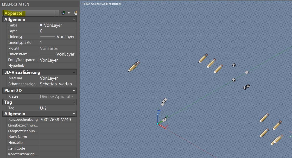

Hallo liebe Community,
ich benötige bitte mal eure Hilfe.

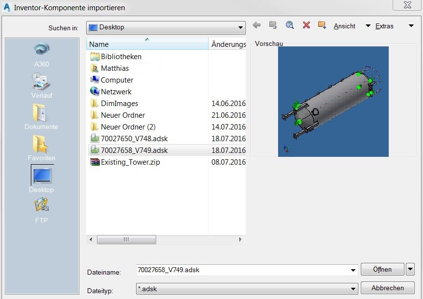

Wir haben ein Apparat in Inventor 2017 definiert, verkleinert (über BIM Austausch) und auch über den Bim Austauschen diesen Apparat exportiert als ADSK.
Beim Export zeitgt mir der BIM Austausch auch ein Vorschaubild mit dem Apparat und auch die exportiere ADSK Datei hat ein Vorschaubild im Windows mit dem Apparat.
Importiere ich das nun in Plant 3D 2017 Deutsch (auch bei P3D 2016 SP2 Ext1 De getestet) bekomme ich nur die Stutzenpunkte angezeigt und nicht den Apparat.
Ich habe auch schon kontrolliert ob das Bauteile ein merkwürdigen Skalierfaktor hat und extrem klein ist und zusätztlich auch alles in den Ursprung versetzt, aber nein ich habe nur die Stutzenpunkte, mehr nicht...
Weiß denn jemand woran das liegen kann?

Modellierungsfehler:
    Fehlende Ganzzahl in Restore-Datei.
Deine ADSK hat einen Fehler!
Prüfung des Inventor Modell

Also die Ursache ist gefunden.
Problem war, dass die ADSK Datei aus Inventor 2012/2013 ausgegeben wurden.
Nachdem die gleiche Datei über Inventor 2016 exportiert wurde, hatte alles geklappt.
