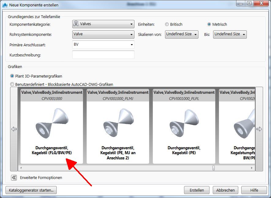

kann mir bitte jemand sagen, was die Abkürzungen an den Parametergrafiken (siehe anhängendes Bild) im Katalog-Editor zu bedeuten haben bzw. welche Endverbindungen o.ä. sich konkret dahinter verbergen?
Gruß Remus

FLG= Flanged
PE= Plain End
BW= Butt Weld

Und was bitte bedeutet MJ?

MJ MaleJoint
