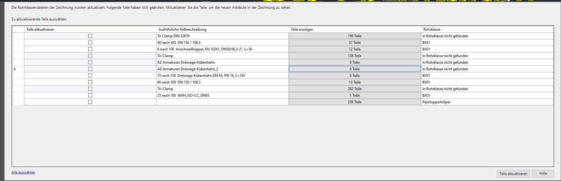

danke für die Antwort. Es hat auch hier funktioniert. Allerdings hat sich das System, bevor wir die Teile zum Austausch auswählen konnten, verabschiedet.
Wie bekomme ich denn nu das Fenster zur Auswahl wieder eingeblendet? Denn wenn wir nochmal ein Update fahren, dann sagt er das keine Aktualisierungen vorhanden sind.
Habe auch die Hilfe zu Rate gezogen, diese allerdings verweist mich nur auf die automatische Aktualisierung und nicht auf das fenster.
---EDIT-----

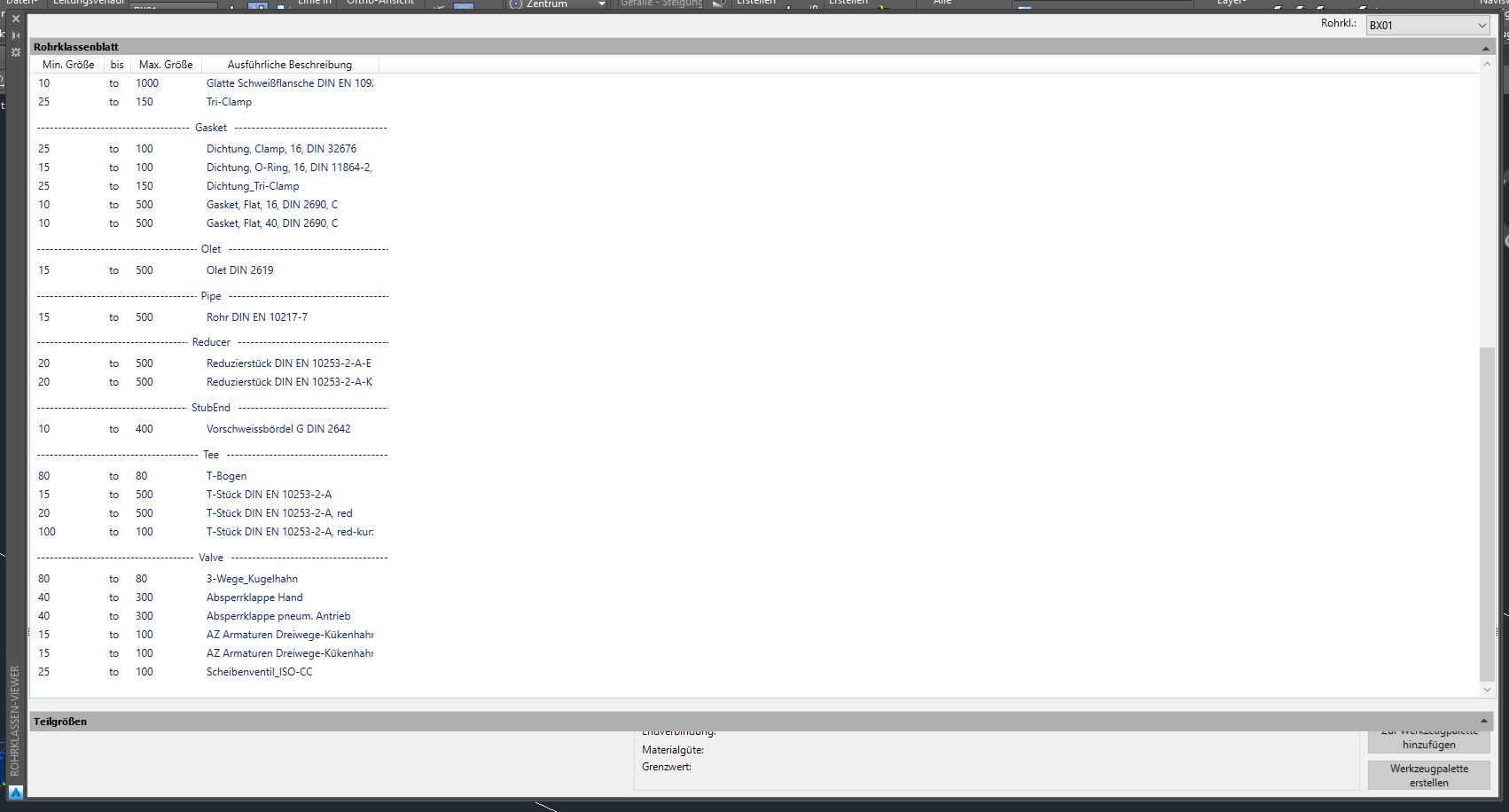

Nachdem das wir alles wieder soweit öffnen konnten hat sich auch das Fenster wieder geöffnet.
Allerdings sagt er mir das er einige Teile nicht in der Rohrklasse gefunden hat, obwohl sie vorhanden sind siehe Bilder.
