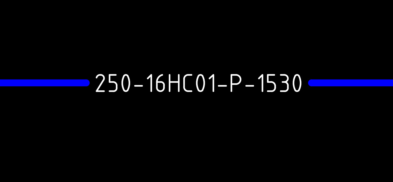

Hallo Liebe CAD-Gemeinde,
Ich stehe vor einer Wand. Mein Kollege möchte gerne dass wir den Rohrleitungstag in die SLinie ziehen.
Leider ist der Ausbruch etwas eng an den Text gezogen. kann man diesen etwas erweitern?
Ich hoffe ihr könnt mir helfen.
Steffan

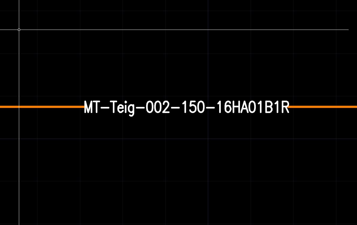

Hallo Hartmut,
hatten hier im Hause die letzten Tage ein Internetproblem. Deshalb nun die Bilder mit dem dar gestellten Problem.
Auf dem ersten Bild sieht man eine Ansicht im PnID und das zweite zeigt ein Pdf ausdruck.
Nun die frage. Kann man den Freiraum vor und hinter dem Tag vergrößern bzw den Textausbruch verändern..
Steffan

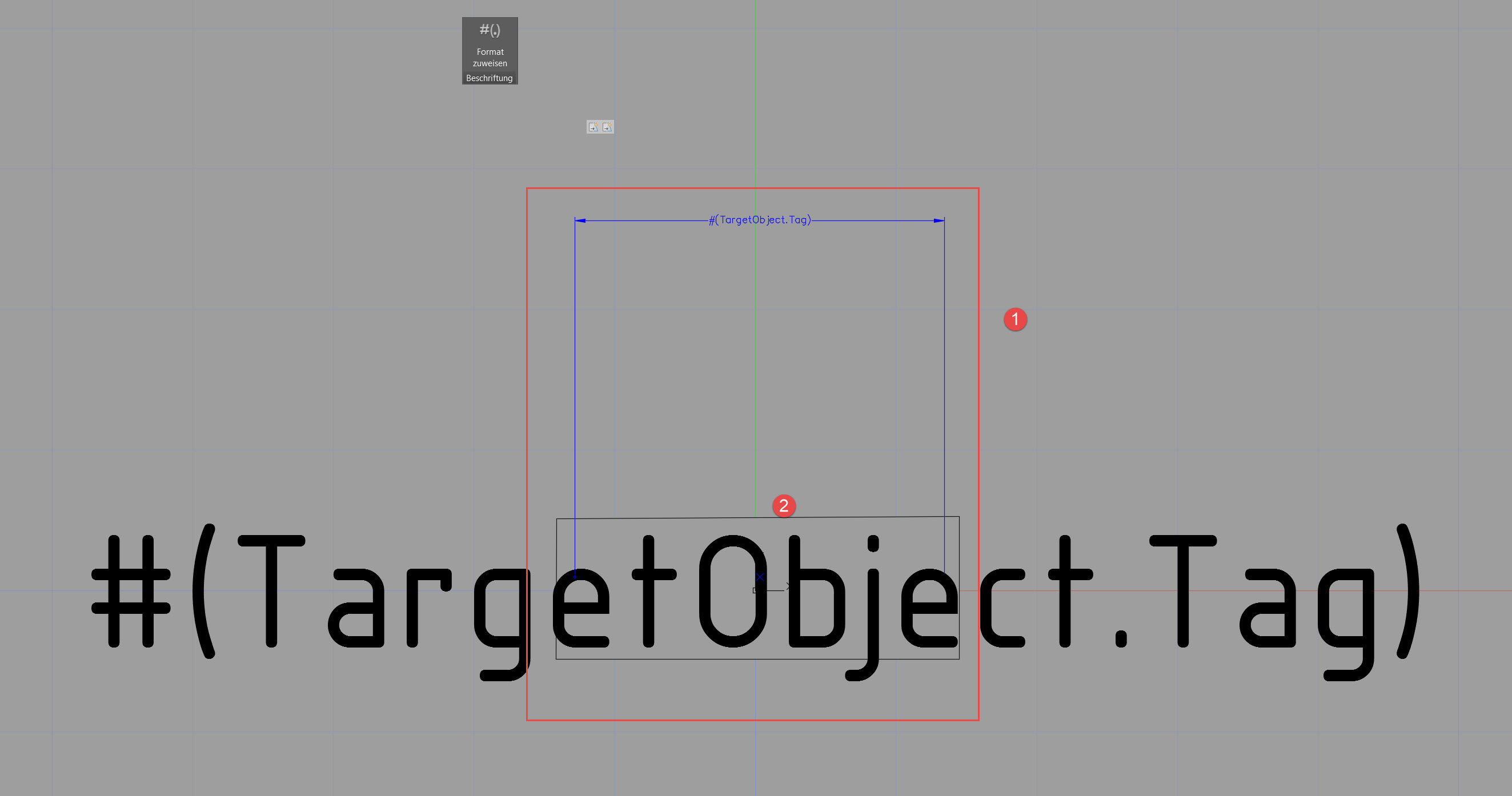

Hallo Steffan,
anbei ein Lösungsansatz mit dem Befehl Abdecken.
Du kannst dir die Anleitung aus den Messtellen holen und auf den Rohrleitungs TAG umsetzen.
Hartmut

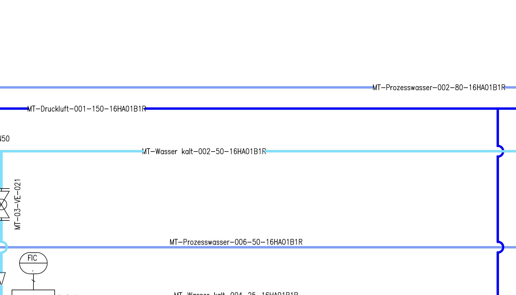

Hallo Hartmut,
Danke für die Lösung. Hätte ich auch selber drauf kommen können.....
Es funktioniert in soweit, dass es abgedeckt wird. Nun lässt sich aber der Rahmen nicht ausblenden. Ich habe schon den Rahmen ausgeblendet beim erstellen des Abdecken. Trotzdem wird der Rahmen in der Dwg gezeigt und auch geplottet.
Hillllfffffeeeeee!!!!!!!!

Mal versucht den Rahmen auf layer mansfen bzw defpoints zu legen?

Soui21,
das war ein sehr guter Ansatz. Nachdem ich alles probiert habe, bin ich dann auf den Layer kein plot gestossen und siehe da rahmen ist weg!!!!
