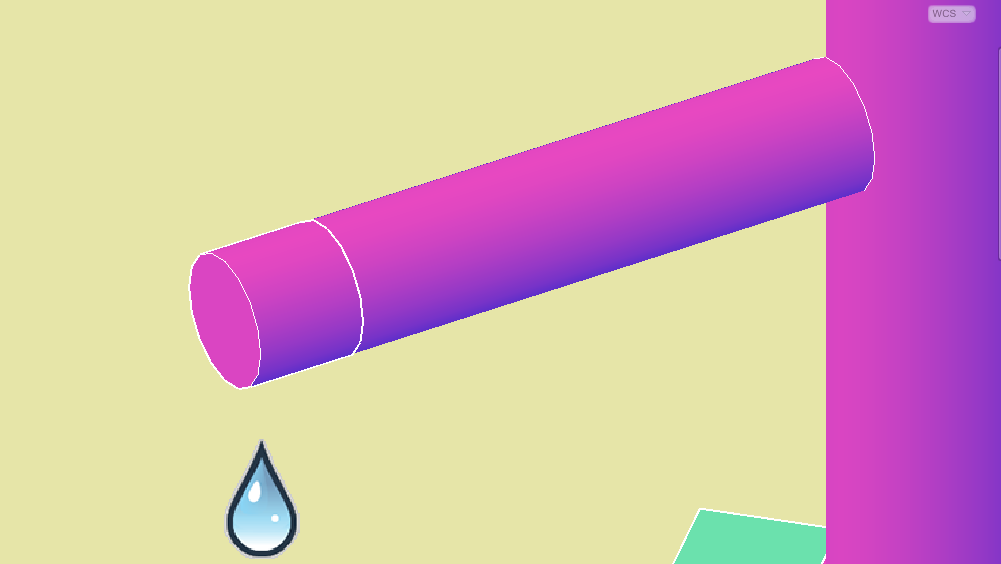

habe im SpecEditor einen Anschweißnippel (EN 10241) erstellt.
Anschluss 1: Anschweißende (BV) 60,3
Anschluss 2: Gewindeende (THDM) 2"
Ich kann zwar im Vorfeld die Anschlüsse mit "BV" und "THDM" belegen, aber leider gibt es in der Eingabemaske(Katalog)im Bereich Größen  nicht die Möglichkeit der einen Seite die Abmessung in Zoll und der anderen Seite mm zuzuweisen.
Muss in meinem Projekt Kugelhähne mit beidseitigem Anschluss "THDF" verbauen.
Welche Eingaben bzw. Einstellungen habe ich übersehen.
Im Moment (s. Anhang)sieht mein Anschweißnippel wie ein Rohrstück aus.
Wollte, dass man das Gewindeende deutlich erkennt und dass es in meinem Kugelhahn verschwindet.
Kann mir hier Jemand weiter / auf die Sprünge helfen???

Hallo Frank,
1. Die Nennweite hat nichts mit der Kennzeichnung zu tun. bei Nennweite 50 haben wir nach EN 10220 eunen Außendurchmesser von 60,3mm.
2. Dein Anschweißnippel ist zwar aus einem Rohr mit dem Außendurchmesser 60,3 mm gefertigt, wird aber auf der Gewindeseite mit 2" beschrieben. Damit wird unterschieden zwischen Geometrieabmessungen und Beschreibununsgtext. Der Text hat mit den Abmessungen nichts zu tun. Die Anschlußnennweite ist sowohl bei S1 und S2 "50" ( bei einem metrischen Projekt)
3. Die Darstellung der Gewindeseite ist nur Rohr Fertig. Solltest du das Gewinde sehen wollen besteht die Möglichkeit dir über Benutzerdefinierte 3D Blöcke die Anschweißnippel mit Gewinde zu konstruieren und in den Katalog aufzunehmen. Ich verzichte darauf aus Speichergründen und da das Gewinde im fertigen Zustand nicht zu sehen ist.
