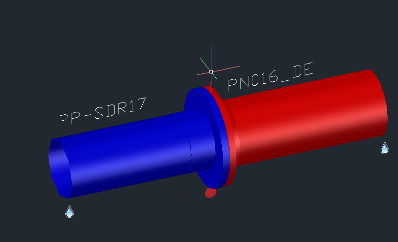

ich bin gerade dabei PP-Rohr als Rohrklasse zu erstellen.
Nun stehe ich vor folgender Frage:
Z.B. habe ich
PP-200mm passt zu DIN-Flansch DN200
PP-225mm passt zu DIN-Flansch DN200
kann ich denn zwei Rohrklassen mit der selben Nennweite angeben?
Funktioniert das?
Wenn ich die Rohrklasse 200 kopiere und wieder 200 eingebe, steht dort 200x .
Was für eine Lösung kann es dafür geben, falls es nicht so einfach geht?

ok ich versuche das verständlicher zu Formulieren:
Ich möchte eine neue Rohrklasse für PE-SDR-11 und PE-SDR-17 erstellen.
Dabei habe ich mit überlegt, die Nennweiten so zu nennen, wie das PE-Rohr an das Stahlrohr passt.
1) So kann ich zum einen einen bereits verlegten Stahl-Rohrleitungsverlauf leicht in einen PE-Rohrleitungsverlauf ändern
2) und ich kann eben dieses PE-Rohr mit einem Flansch an einen Stahlrohrflansch anschließen.
Nun aber gibt es für einige DN-Stahlrohrgrößen zwei PE-Rohrgrößen.
z.B. der Losflansch passend zu DN100 passt an das PE-Rohr 110mm und 125mm
Wie setze ich dieses nun am besten um?

Hallo Anni,
leider gar nicht da die Nennweitenreihe bei Stahl Rohrklassen nicht identisch ist wie bei Kunststoff Rohrklassen.
Wichtig sind nur die Nennweiten bei den Anschlußbauteilen (Flansch, Losflansch etc.)
Diese müssen die gleich Nennweiten Kennzeichnung haben egal wie in deinem Beispiel Stahl DN100 an PP DN110, oder DN125 anschließen.
In so einen Fall müssen die Flansche eben in PP Baugleich sein soll heissen ich kopiere die Flansche im Katalog und diese bekommen eben nur die Nennweite geändert aber nicht die Geometrieabmessungen.

ok, Dankeschön. ich hab nun diesen Katalog von Georg Fischer gefunden.
Die haben es so gemacht, wie ich es vorhatte.
Als Nennweite die entsprechende DN Größe und Rohraußendurchmesser d von der PE Leitung
Und die Flansche müssen nicht baugleich sein, nur zusammenpassen müssen Sie. Also losflansch und Vorschweißflansch geht. Siehe Bild.
Ganz klar komme ich trotzdem nicht mit dem Fischer Katalog,..
