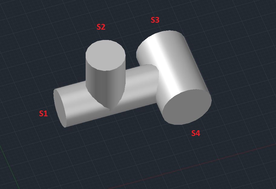

Hallo Leute,
ich könnte mal bitte euren Rat gebrauchen zu einem Multiportventil in Plant 3D 2017.
Habe mal ein Screenshot angehangen der zeigt wie mein Grundkörper aussehen soll, aber ich finde einfach kein passenden parametrischen Grundkörper um eine Armatur dieser Art zu erstellen?
Habe sogut wie alle parametrischen Grundkörper durchsucht, keiner sieht so aus wie das gewünschte und auch bei keinem habe ich die Möglichkeit gefunden über A1 / A2... die Teile der Armatur hinzudrehen wie ich es benötige.
Hilft mir das 2017 Feature der Multiport Ventile in der hinsicht irgendwas? Habe leider noch nicht so viel damit machen können und wäre über ein Tipp von euch sehr dankbar.

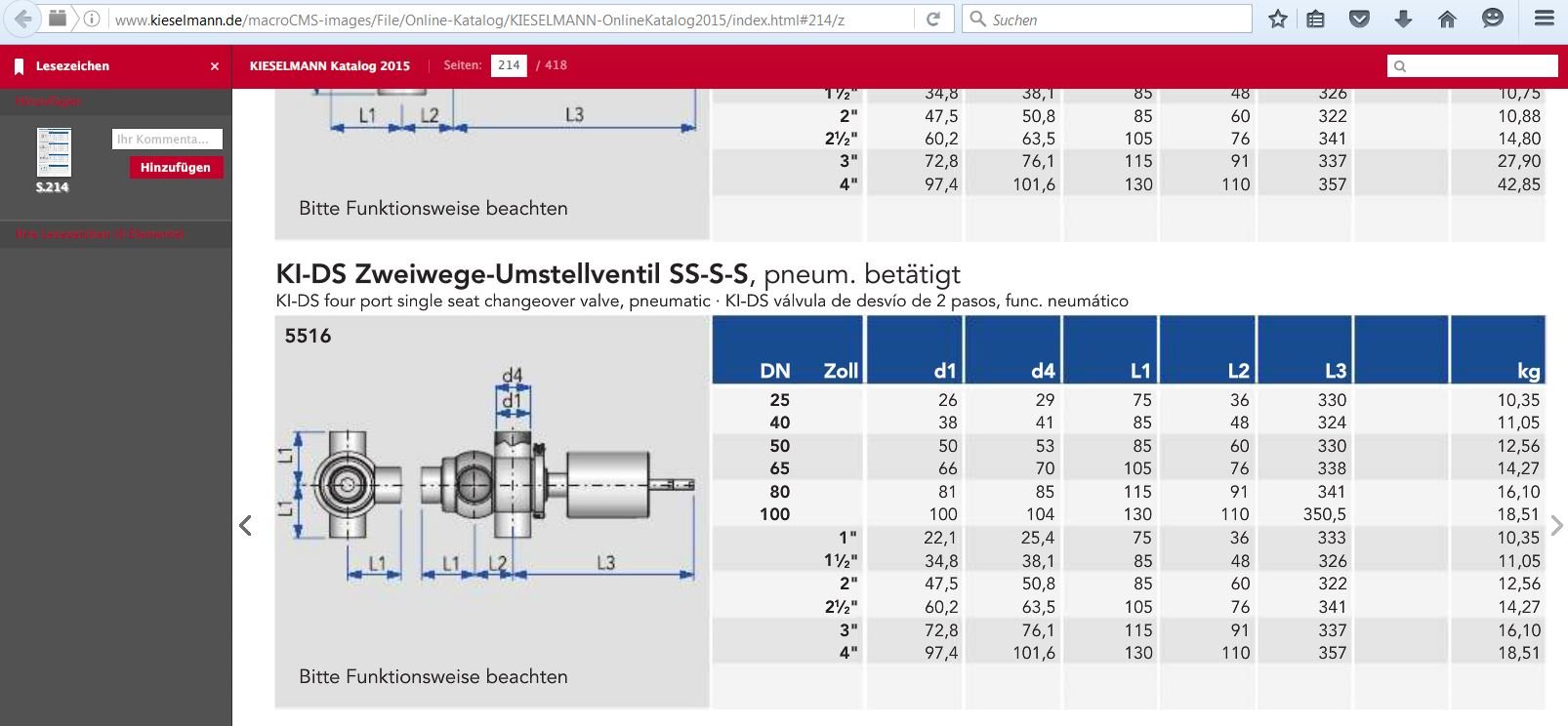

Hallo Matze,
kannst du ein Datenblatt des Herstellers einstellen damit wir wissen wie diese Armatur aussieht und funktioniert.

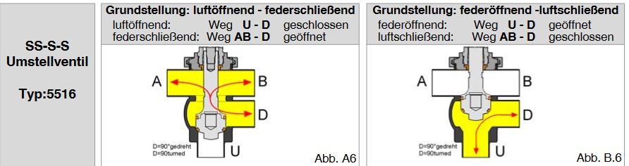

Hallo Hartmut,
hier im Anhang das Ventil.
Ein Tip dazu wäre echt super.

Schlechte Nachricht.
Momentan ist nur Tuchenhagen abgebildet.
Kieselmann ist nicht dabei.
Kannst du mal mit dem Content Team Kontakt aufnehmen und den Kieselman Katalog weiterleiten.

Hm das ist echt blöd.
Einen Grundkörper dafür habe ich auch nicht gefunden bzw. mit dem Multiport Valve in 2017 lässt sich das auch nicht realisieren oder?
Also bleibt mir leider nichts anderes übrig als ein Blockbasiertes Ventil daraus zu erstellen.
Danke für deine Hilfe!
