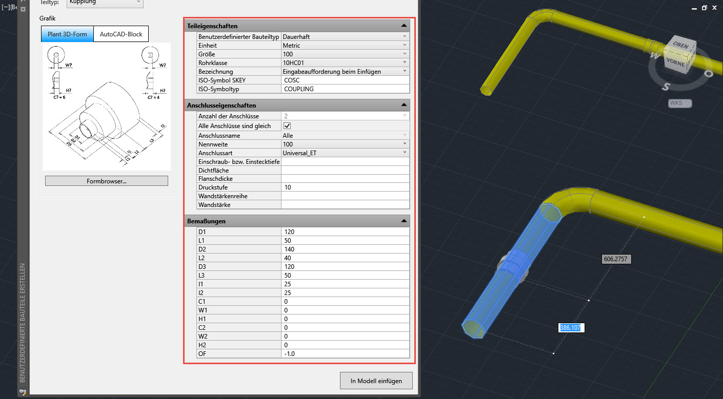

Hallo liebe Plant Community,
Im Grunde würde ich gerne Wissen, wann fügt sich dein 3D InLine Objekt IN und wann setzt es sich AN die Rohrleitung?
Ist das Abhängig von der Grafik die ich verwende?
Im Grunde möchte ich gern eine Verschraubung erstellen und dafür ist der 3-Zylinder-Reihenverband (CYLSTACK003) optimal.
Nun das aber: Ich nehme den Teiltyp Kupplung und egal welche Einstellung ich mache, sei es jetzt S1 und S2 gleich setzen oder auch unterschiedlich, andere ISO Symboltypen und Geometrie Daten, das Objekt fügt sich nun immer AN die Rohrleitung an bzw. nur ans Ende.
Das Ding soll sich aber IN die Rohrleitung einfügen :/
Geht das überhaupt mit dem 3-Zylinder-Reihenverband oder hab ich irgendwo was falsch eingestellt?
Über eure Hilfe wäre ich wie so oft, sehr dankbar :-)
Gruß Matze

Also ich habe mal geteste mit Plant 3D 2016 Ext2 SP2 und bei mir klappt das mit den InLineObjekten (Coupling).
Die Formteile in P3D sind alle InLineObjekte.
Kleine Frage am Ende: Fangpunkte sind PUNKT und NÄCHSTER?
Oder doch ENDPUNKT.

Die Objektfänge habe ich natürlich alle kontrolliert
Schau mal bitte das Bild an... (Die Geometriemaße habe ich nicht angepasst und über die Erstellung im Katalog bekomme ich das gleiche Ergebnis)
Wenn ich diese Verschaubung in die Leitung setzen will, muss ich zuerst die Verbindung lösen, die Leitung zurück ziehen, das Objekt dran setzen und die Leitung ab dem Objekt fortsetzen

Sieh dir mal mein Bild an.
so funzt es bei mir.

Hallo Hartmut,
jaa du hast "Undefined_ET" als Endverbindung. Dabei fügt es sich wunderbar ein.
Ich habe aber auch Gewinde Verbindungen und möchte gerne Schweißnähte an den Stellen gesetzt bekommen.
Alles außer "Undefined_ET" führt dazu, dass sich das Bauteil an die RLT setzt und nicht IN

Hallo Matze,
Bei Benutzerdefinierten Teilen nimm den Endcode "SW" ohne Einstecktiefe.
Damit bekommst du Schweißnähte und für den SKEY "COBW" damit stimmt es auch auf der ISO.
Das mit BV klappt nicht bitte bei Autodesk Support als Fehler melden.
