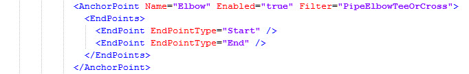

Hallo Gemeinde,
habe eine Frage. Wir haben nun einen Kunden, der gerne die Formstücke (unter anderem die Bögen) bemasst haben möchte.
Habe dann versucht dies über die ISO-Themen zu realisieren aber diesbezüglich nichts gefunden.
Vielleicht könnt ihr mir ja in diesem Falle weiterhelfen.
Vielen Dank schon mal.

bei allen "DimensionType" in der IsoConfig.xml folgenden Eintrag hinzufügen.
Siehe Bild.
anbei noch die Offizielle Variante.
Link
