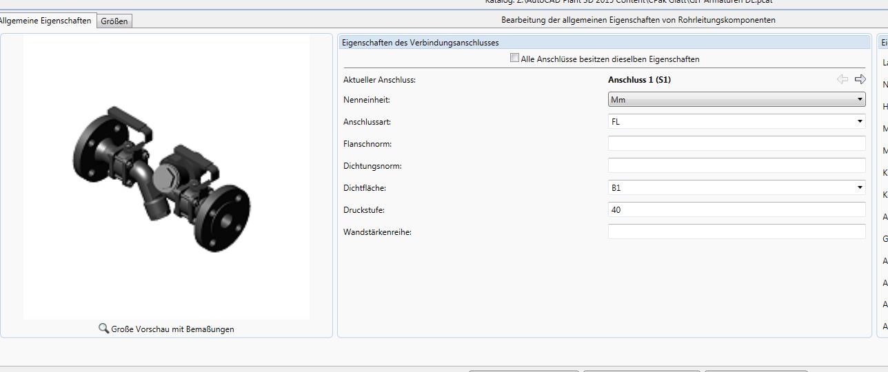

Hallo Community!
habe folgendes Problem und hoffe hier kann mir jemand weiterhelfen...
Abeite z.Zt. von zu Hause aus an einem firmeninternen Projekt.
Habe das komplette Contentverzeichnis mitgenommen und lokal auf meinem Rechner abgelegt.
Auch im Spec Editor ist der Contentpfad korrekt eingestellt.
Will ich jetzt im Plant Bauteile aus dem Rohklassenviewer ins Modell einfügen, erscheint folgende Fehlermeldung in der Befehlszeile:
"ImportError: No module named weldentsub.cpnssub.cpns
Für das angegebene Teil wurde kein Symbol gefunden."
Allerdings nicht bei allen Bauteilen, manche lasse sich auch problemlos einfügen, wieso die anderen nicht?
Arbeite mit Plant3D 2015 SP2 und in der Firma funtionierten alle Bauteile einwandfrei.
Wieso lassen sich manche einfügen und andere nicht und wie kann ich da am besten vorgehen?
Danke im Vorraus.

Also die meldung sieht für mich danach aus, daß die teile Blockbasiert sind.
Die Blöcke werden eigentlich im Contentfolder unter CatalogSupportFolders abgelegt. Wenn der Content bei der Erstellung der Blöcke anders eingestellt war liegen die Dateien an diesem anderen Ort.
Dies kannst Du im Speceditor überprüfen. Wenn im Katalog die entsprechenden Teile keine Voransicht haben liegen die Teile(also die *.PNG und entsprechenden dwg) nicht im CatalogSupportFolders vor und er hat keinen Block zur verfügung.

Hallo Steffen,
vielen Dank für deine Antwort, aber die Teile sind nicht blockbasiert.
Habe allerdings die Lösung des Problems gefunden...
Beim Übetragen hat die variants.zip Datei, welche im Content Ordner unter Cpak Common liegt, wohl etwas abbekommen.
Habe von dieser dann eine neue Kopie erstellt und mit der kaputten ersetzt. Problem gelöst.

Hallo k0106,
für die 2016er Plant 3D Version hat sich einiges im Common Ordner geändert. Bei der Installation der Extension 1 werden diese Änderungen NUR auf C:\AutoCAD Plant 3D 2016 Content\ installiert. Aller Content der auf Netzwerken liegt muß manuell nachkopiert werden.
