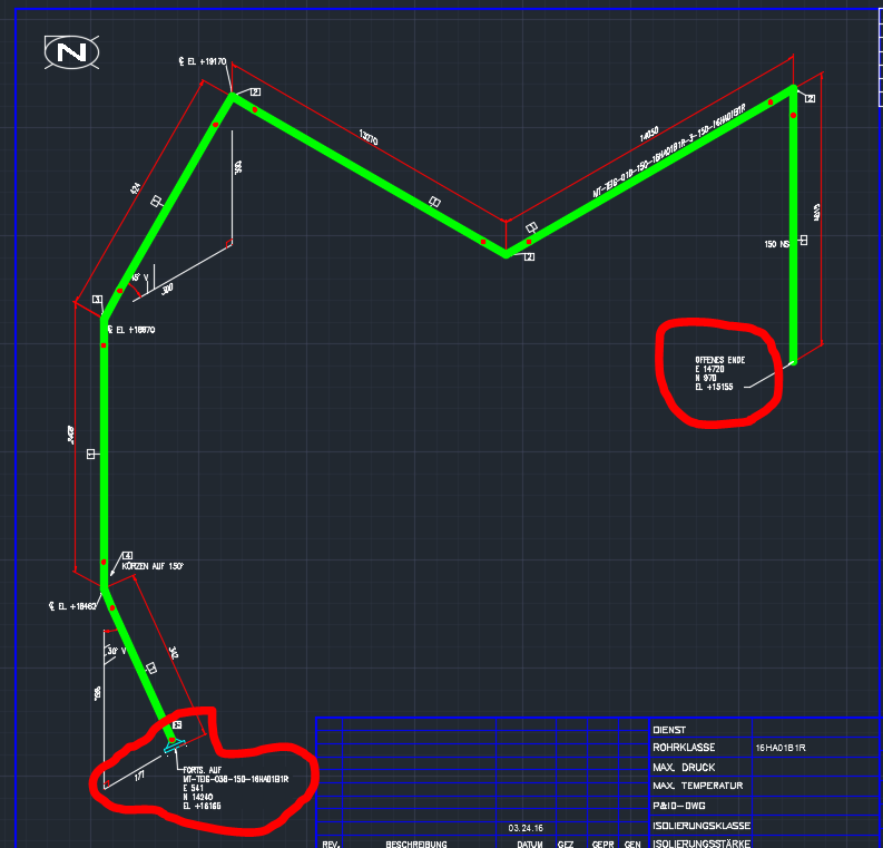

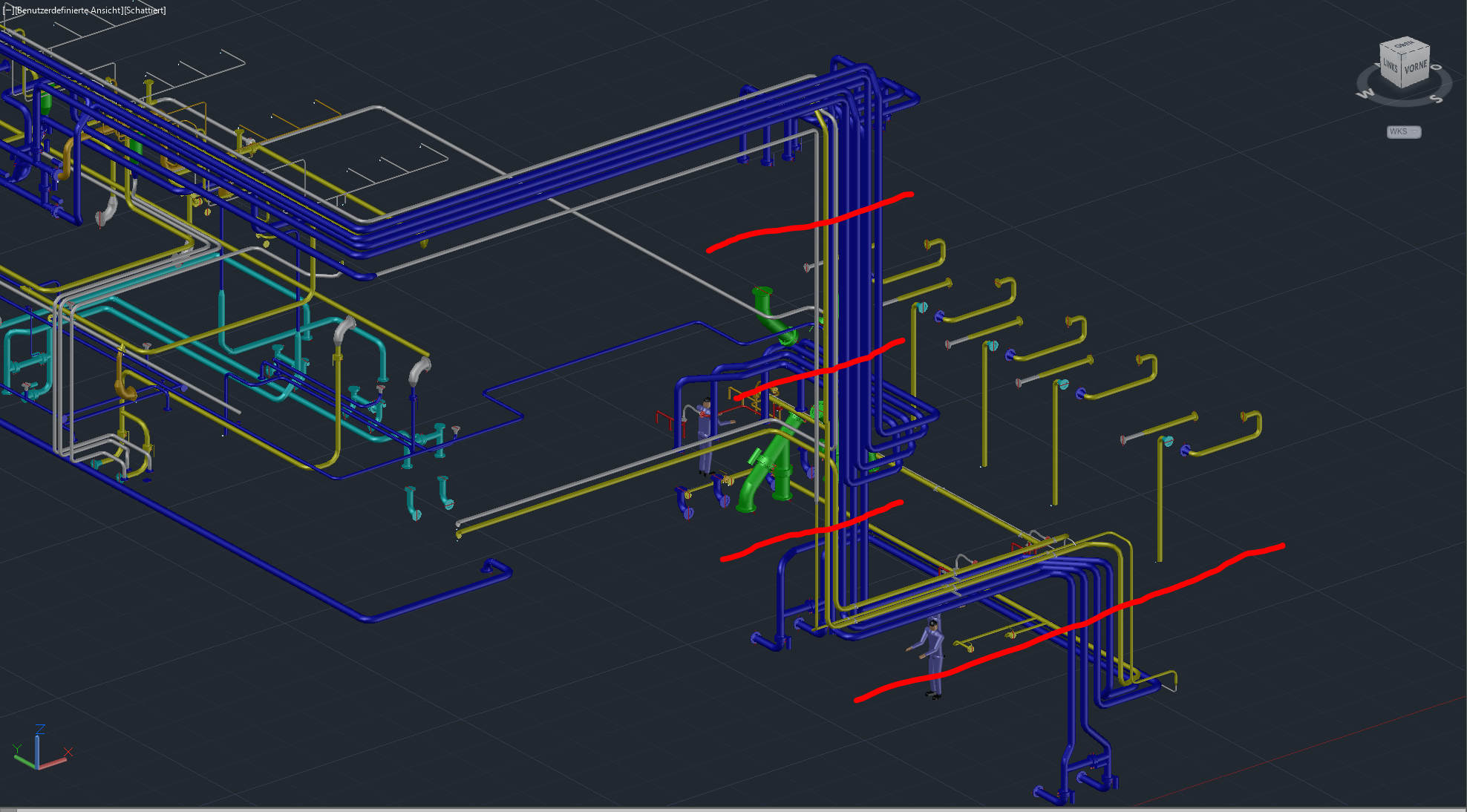

Es bezieht sich auf die Isometrie Erstellung in Plant 3D. Wir haben einen Auftrag zur Verrohrung von einer Mehl-Teig Anlage. Hier arbeiten wir in verschiedenen Ebenen mit Mehreren Leuten.
(Siehe Bild)
Nun meine Frage wenn ich in der Verrohrung die Ebene Oberhalb und unterhalb als externe Referenz einfüge und meine Rohrleitung dort anschließe, fällt der Wassertropfen fürs offene Ende weg.
Wenn ich nun eine Isometrie erstelle zeigt er mir in der Iso bei den Bereichsübergreifenden Anschlüssen ein offenes Ende an. (siehe 2.tes Bild)
Hat sich hier ein Fehlereingeschlichen? Wenn ja, wie wird dieser behoben.
Wenn nicht, gibt es denn einen Lösungsansatz hierzu?
Vielen Dank schon mal im Voraus.
Steffan

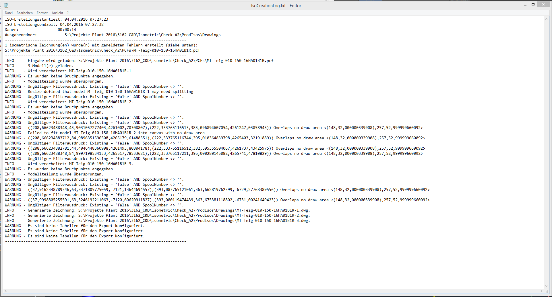

Allerdings bekomme ich immer noch ein offenes ende angezeigt.
Anbei die Protokolldatei. hier wurden mir Warnungen gemeldet, vielleicht hilft das ja weiter.
Vielen Dank schon mal und einen sonnigen Arbeitstag wünsche ich.

erstellt am: 04. Apr. 2016 09:22    Editieren oder löschen Sie diesen Beitrag!  <-- editieren / zitieren -->   Antwort mit Zitat in Fett Antwort mit kursivem Zitat    Unities abgeben: 1 Unity (wenig hilfreich, aber dennoch)2 Unities3 Unities4 Unities5 Unities6 Unities7 Unities8 Unities9 Unities10 Unities Nur für Epi-Zentrum 10 Unities + Antwort hilfreich
Hallo Steffan,
die Iso Protokolldatei nutzt für dein Problem leider wenig.
Die XREF Datein waren immer in deinem Rohrleitungsmodell geladen und wurden niemals gelöst?
Kannst du mal "PLANTCONNECTIONMARKER" prüfen ob die Verbindungen zu deinem XREF´s vorhanden sind?
Falls Wassertropfen sichtbar werden an die Verbindung mit RK und "Komponente mit angrenzender verbinden"
