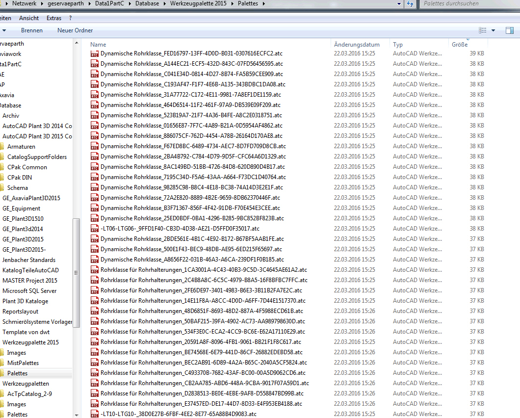

Hallo Users,
seit langem ist es der Fall, dass die Werkzeugpalette "Dynamische Rohrklasse"+"Rohrklasse Rohrhalterungen" im Verzeichnis im Ordner "Palettes" vervielvertigen. Es kommen immer neue *.atc Dateien dazu (siehe Bild).
Zusätzlich ist zu erwähnen, das die Werkzeugpalette von vielen Konstrukteuren gleichzeitig benutzt werden.
Wie kann man dies abstellen? Bitte um Eure Unterstützung!

Wenn du den Besitzer (oder zuletzt gespeichert von?) abfragst, dann siehst du sicher die Namen der Kollegen?!
Ich will keine Lehrstunde(eher zwei) geben zum verteilen von TPs,
aber man muss sich entscheiden ob alle User Änderungen an den "Firmenstandards" vornehmen dürfen
oder keiner(ausser dem CADmin).
Bei letzterem ist es recht einfach: Schreibschutz über das Dateisystem für alle User.
Individuelle Paletten können User in einem anderen Verzeichnis anlegen - im besten Fall ein festgelegter Pfad im UserProfil/Verzeichnis.
Die Kopien stammen imho daher das gemeinsam Paletten genutzt werden, beim Versuch Änderungen zu speichern von einem User der nicht die Schreibrechte an der Datei hat wird ein geändertes Duplikat verwendet.
Aber diesem Moment nutzt dieser User diese neue Palette(atc), alle anderen nicht.
