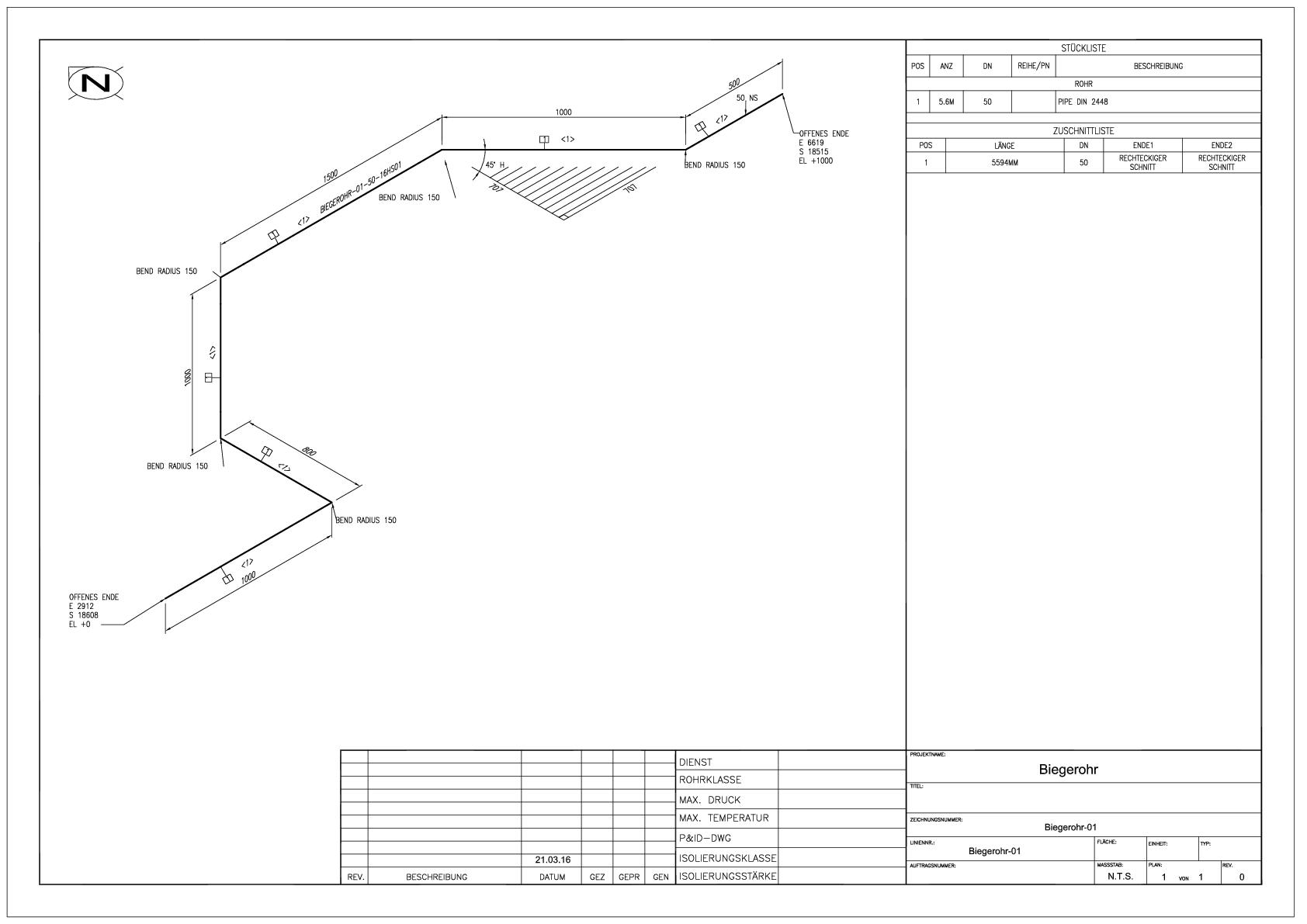

der Thementitel sagt eigentlich schon alle.
Wie bekomme ich es hin die Biegungen ohne Schweißpunkt auf der Iso darzustellen.
der Iso Key  siehr ja Standardmäßig so aus TYPE=BEND,SKEY=PBBW.
Dadurch erscheint natürlich eine Schweißnaht. Wie muß ich den Typ ändern damit keine erfolgt. Und vor allem wo kann ich einstellen das der geänderte Typ dann für die Biegungen immer verwendet wird.
Als Workaround wurde vorgeschlagen die Schweißpunkte auf existing zu setzen und existing in der Iso einfach auszuschalten. Funktioniert zwar Super, aber es jetzt im Nachhinein durch die ganzen Leitungen nachzupflegen finde ich zu aufwendig.
Als anderen "Wunsch" will der Kunde auch noch in der Stückliste unter Menge die gestreckte Länge der Biegungen und nicht die Anzahl haben (obwohl das ja in der Beschreibung steht).
Ich sag es immer wieder, wenn die Kunden nicht immer soviel Sonderwünsche haben wollten wäre Plant so richtig schön einfach.

Hallo Steffen,
sollte deine Iso mit Biegerohr so Aussehen?
Hartmut

Ja, so sieht es doch gut aus.
