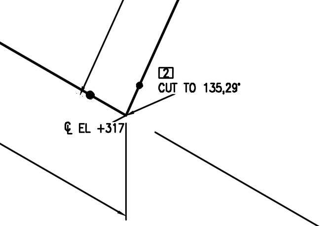

Hallo zusammen.
was muss ich in der Isoconfig ändern damit auf den Isos der Rückschnittwinkel für Bögen und Winkel richtig erscheint.
Ich habe einen 45° eingesetzt der dann eigentlich 44,71° sein Sollte aber auf der Iso erscheint CUT TO 135,29°

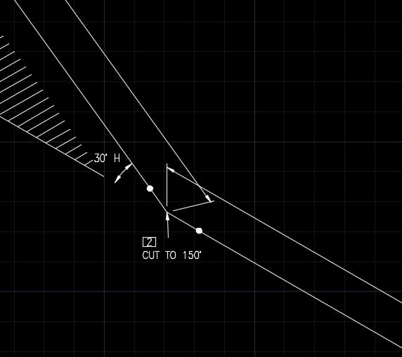

Hallo Steffen,
kannst du Bitte bei dir mal testen mit den Rohrklassen 10HS01 und CS150.
Bitte das Ergebniss mitteilen.
Hartmut

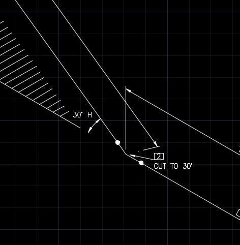

Hallo Hartmut,
anbei das Ergebniss.
In der CS150 funktioniert es komischer Weise

Gut also in Zukunft min ASME Rohrklassen planen
Der Fehler ist bei Autodesk geloggt.
Wie lange es dauert kann ich leider nicht sagen.
