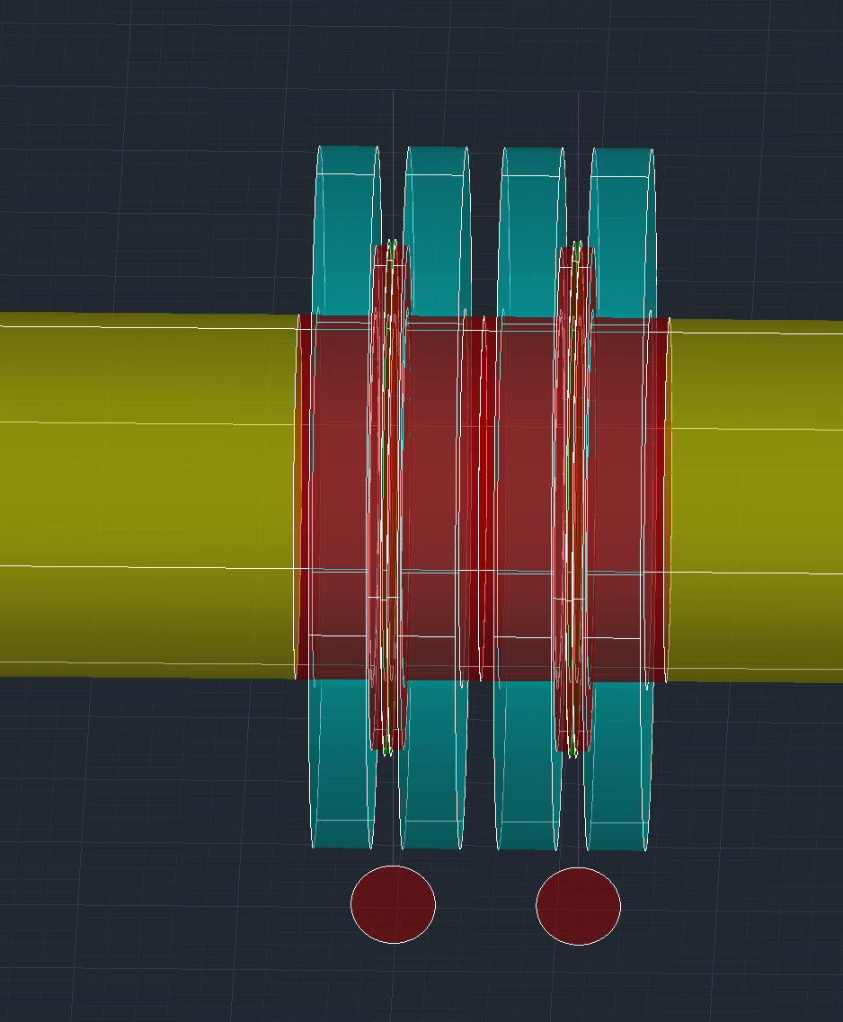

Hallo Community,
ich habe mal eine Frage zu den Anschweißbunden.
In einem Projekt sind Anschweißbunde mit Anschluss S2 jeweils direkt aneinander geschweißt, also ohne Rohrstück dazwischen.
Da das aber Verbindungsteile sind, geht es ja eigentlich nicht diese direkt aneinander zu setzen.
Hat denn von euch jemand irgendein Trick in der Hinterhand wie man das doch im Plant3D irgendwie hinbekommt? :-)
Gruß Matze

Hallo Hartmut,
also Plant 3D 2016 SP2 + Ext1 DE.
Im Grunde ist diese RKL wie die Standard 10HC01.
Dort ist ja auch ein Welding Neck Border mit S1 LAP und S2 BV und dieser ist als Verbindungsteil bei der Losflansch Verbindung angegeben.
Im aktuellen Projekt ist dieser Border einfach etwas länger und in der Realität wird an diesen Border S2 BV Anschluss gleich wieder ein Border mit der S2 BV Seite angeschweißt.
Im Plant geht das aber so nicht, es muss ja ein Rohrstück zwischen diesen 2 Teilen sein, weil die Border ja Verbindungselemente sind.
Somit entsteht auf der Iso halt ein Schweißpunkt mehr und auch die 5mm ROhrleitung wäre eigetlich zu viel.
Wollte nur fragen ob jemand ein Trick/Tipp in der Hinterhand dazu hat, wie ich evtl doch diese 2 Border mit der S2 verweils aneinander platziere?
Danke und Gruß
Matze

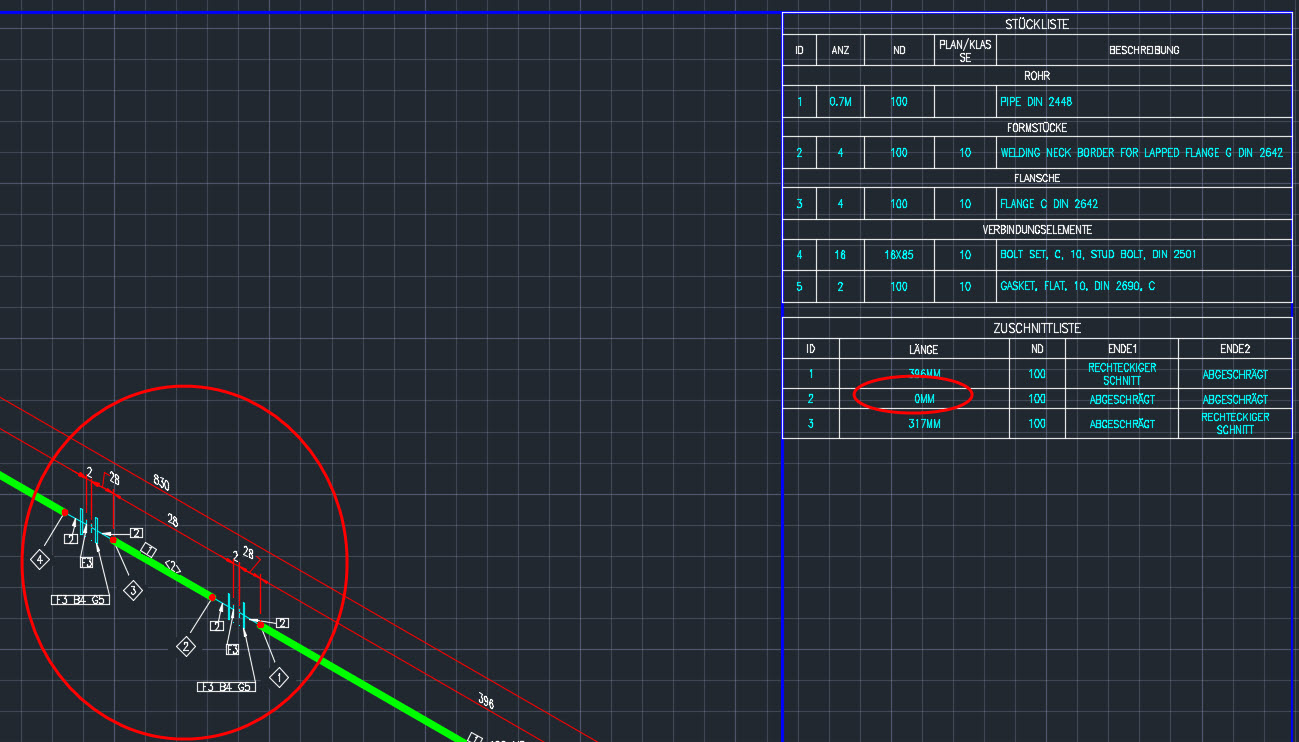

Hallo Matze,
tja Plant lässt leider nicht alles zu. Das Maß zwischen den Bördeln =0mm siehe Rohrlängenliste!
Siehe Bild.
Die Frage ist ist es ein Fehler im Plant 3D oder ein Wunsch von uns?
Hartmut

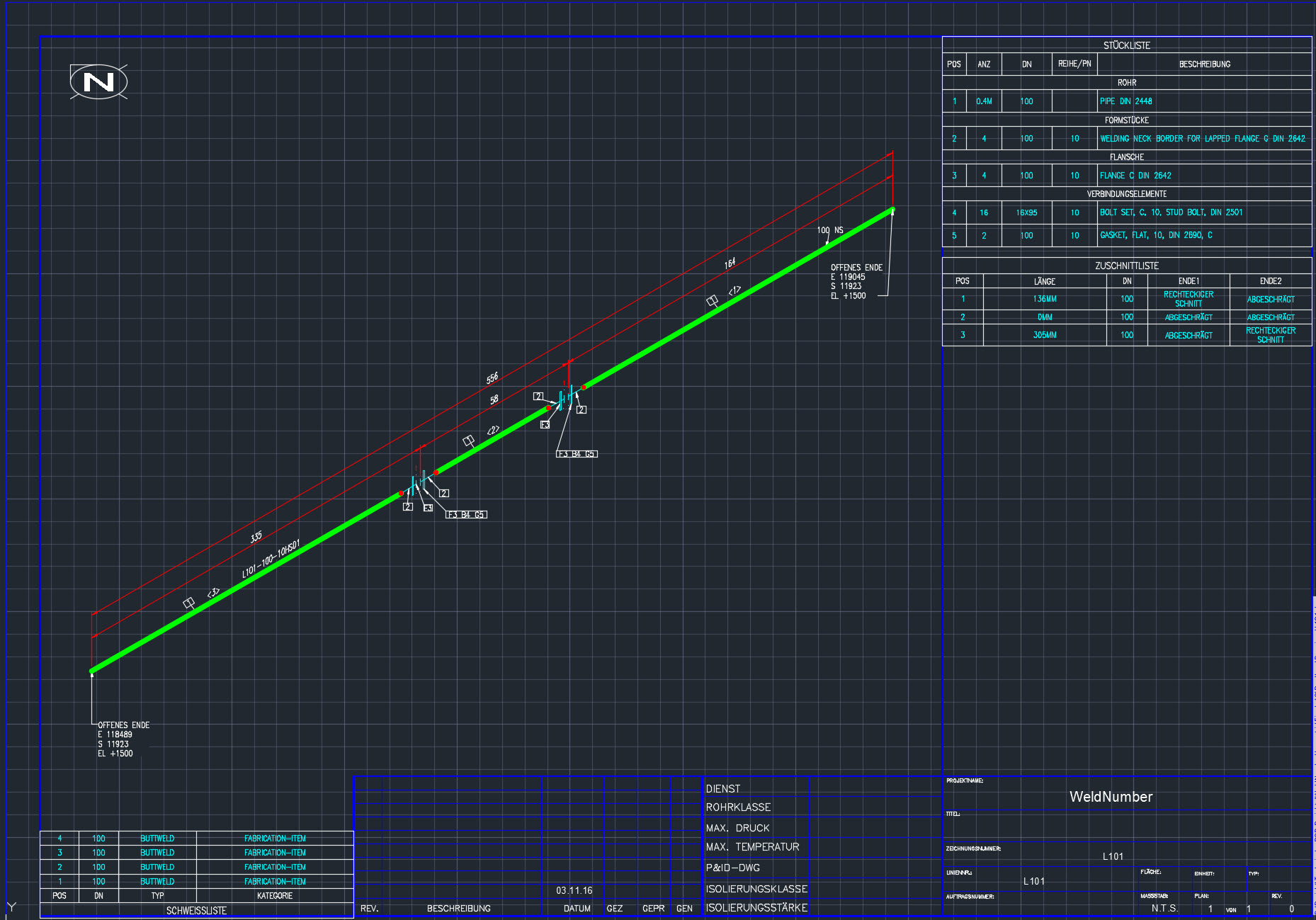

Hallo Hartmut,
soweit ist das aber ganz gut bis auf den Schweißpunkt der zuviel ist.
Wie hast du das denn hinbekommen mit der Länge 0?
Bei mir will er das nicht so ganz richtig machen?
Nun die Kollegen die mit Kunststoffrohren arbeiten, wünschen sich das auf jedenfall.
Gruß Matze

Ganz einfach Konstruieren
das Rohr wird mit dem Befehl Strecken auf eine Länge von 0,01mm zurückgestreckt das war es.
es nutzt nur nichts da Isometric es nicht zuläßt wir bekommen selbst bei 0mm Rohr 2 Schweißnähte
