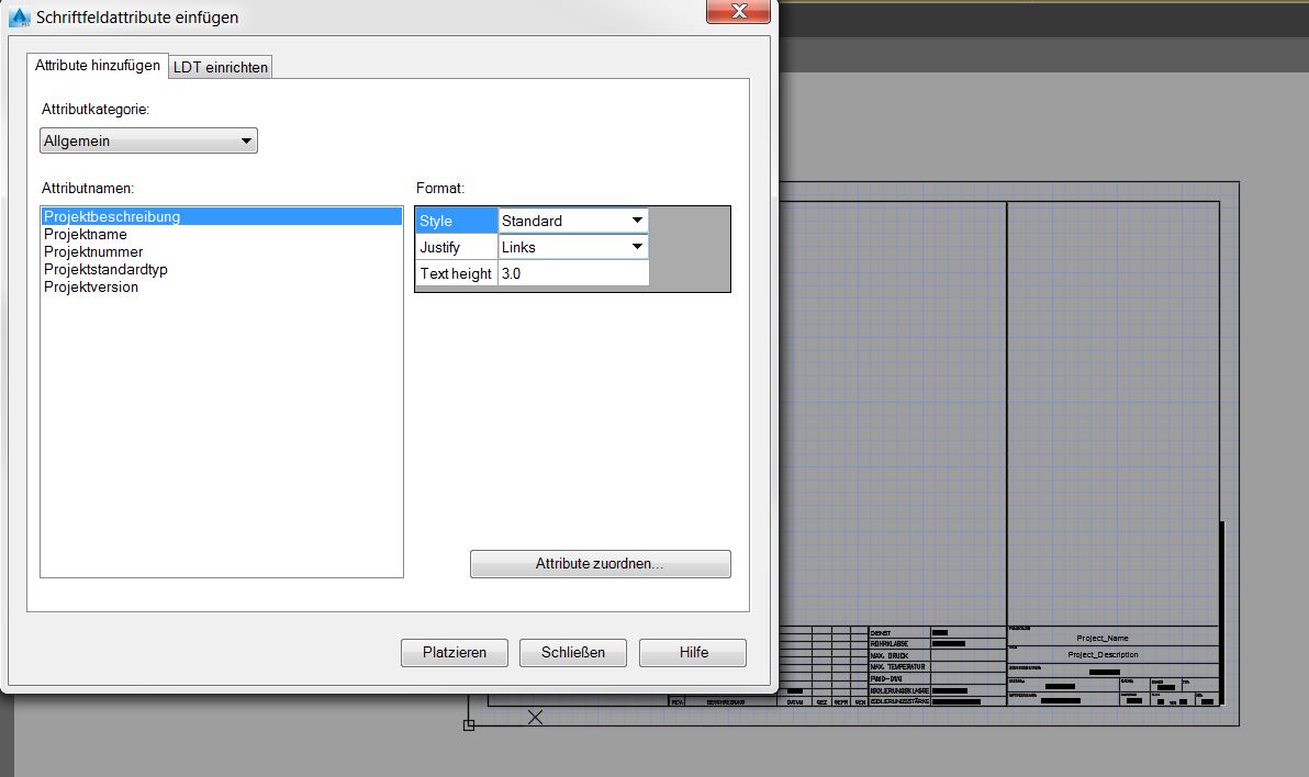

Hallo Community,
hattet ihr in Plant 3D 2016 SP2+Ext1 DE, schonmal Probleme mit neuen Schriftfeld Attributen?
Über die Konfig -> Schriftfeld einrichten -> Schriftfeld-attribute
Habe ich z.B. die Isolierstärke zusätzlich hinzugefügt, danach hat es einmal geklappt, das er etwas ausließt.
Nun musste ich die Stückliste nochmal etwas verändern oder habe auch ein paar Linien im Blockeditor des Schriftkopfs angepasst.
Plötzlich ließt aber das Attribut, welches ich selbst hinzugefügt habe, keine Info mehr aus, obwohl natürlich eine Isolierstärke vorhanden ist.
Ich habe dieses gelöscht und neu hinzugefügt, ich habe weitere Attribute hinzugefügt aber es werden nur die Attribute ausgelesen, welche schon Standardmäßig eingetragen sind.
Die Iso Anpassung fand ausschließlich im Plant über die Konfig statt und in den Feldern die ich auslesen möchte, sind auch Texte eingetragen.
Achso und die Attribute sind auch auf der Iso vorhanden. Wähle ich den Schrifkopf an kann ich diese Attribute auch über die Eigenschaften ausfüllen, was ja aber nicht Sinn der Sache ist.
Kennt jemand dieses Problem zufällig?
Über ein paar Hinweise würde ich mich sehr freuen.
Liebe Grüße,
Matze

Servus Matze,
hast du mal das Schriftfeld, nachdem du die Iso erzeugt hast, aktualisiert???
Funktion findest du in der Multifunktionsleiste Einfügen--> Daten und da Schriftfeld aktualisieren.
Wenn es das war dann geh bitte in deine ISO Vorlage und ändere die FIELDEVAL Variable ab. Standard sollte 31 sein.
Anscheinend verstellt die sich gerne mal.
Hab das Problem bei PIDs gehabt. Vorgalge geändert und schon hat es geklappt.
In die Vorlage musst du weil die Variable in der Zeichnung gespeichert wird. Du kannst natürlich auch hergehen und die Variable bei jeder Zeichnung abändern.

Hallo Matze,
Nachdem du die Schiftfeldattribute hinzugefügt hast Blockeditor Schließen.
Jetzt bitte ATTSYNC ausführen und den Schriftfeldblock auswählen nur so werden die Attribute auch aktiv.

Hallo Technikus :-)
Hallo Hartmut,
danke für eure schnell Antwort. Leider helfen mir diese Tipps diesmal nicht weiter.
In der Iso.Dwt habe ich ein Fieldval von 31 und auch ATTSYNC nach dem verlassen des Blockeditors, bevor ich in die Konfiguration zurück springe, ausgeführt und er hat auch den richtigen Block synchronisiert.
Leider ließt das Programm diese Felder einfach nicht aus, wenn ich nun eine Isometrie erstelle.
Wähle ich den Block auf der Erstellten Iso oder in der Iso.dwt aus, so sehe ich die Attribute auch in den Eigenschaften und auch die blauen Griffe der Position.
Diese werden einfach nicht ausgelesen, nur die schon vorhandenen weiterhin.
Hättet ihr noch ne Idee woran das liegen könnte?
(Meisten sitzt das Problem vorm Rechner ja  , aber eigentlich bin ich mir sehr sicher, die Schriftfeldattribute richtig gesetzt zu haben)
Im Anhang seht ihr auch wo ich diese hinzugefügt habe. Dahin bin ich über die Proj Konfig...

Hallo Soui
danke für das Angebot, aber habe es nun lösen können.
Das Problem saß wirklich vorm Rechner :-)
Also die ganzen Attribute, welche ich ausfragen wollte, waren in der Iso.atr Datei nicht eingetragen. Stehen diese dort richtig drin, dann funktioniert das mit dem Auslesen auch.
