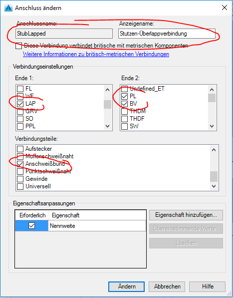

Servus Cadler,
habe folgendes Problem.
Möchte eine Losflanschverbindung nutzen die aus Standard Bauteilen zusammengesetz wurde.
Collar und Lapped Flansch inkl Dichtung und Schraubensatz wurden nur in den Descriptions umbenannt und Anschluss ist LAP-->BV so wie es z.B. in der 10HC01 ist. Sprich einfach 1:1 kopiert und nur umbenannt.
Problem was ich habe ist das in der Projektkonfiguration bei dem Verbindungs Typ LAP keine Auswahl der Verbindungsteile Aufschweißbund zur Verfügung steht.
Hab schon versucht aus einer anderen Konfiguration die DefaultConnectorsConfig.xml zu nehmen. Allerdings ohne Erfolg.
Keine Ahnung wie das kommen kann. In einem Standard Projekt sind die erbindungselemente für die Lap Verbindung drinnen.
Das Problem an der ganzen Sache ist das er keine Losflanschverbindung isometriert.
Das ganze verusch ich gerade unter Plant3D 2014 zu berwerkstelligen, verzweifel aber gerade.

So Fehler gefunden.
Die erforderlichen Verbindungselemente wurden von meinem Vorgänger gelöscht. Somit stehen sie in der Verbindungskonfiguration natürlich nicht mehr zur Verfügung.
Also Leute kleiner Tip wenn ihr neue Verbindungelemente anlegt dann lasst die alten in der Konfiguration dann gibt es auch keine Probleme mit den Verbindungstypen.

Anscheinend ist das Thema für mich noch nicht vom Tisch,
Wie ich vorher geschrieben hatte wurden irgendwie, ich bin noch auf der suche, in der Plant3D Konfiguration Klassendefinitionen umbenannt.
Frage wie wurde das geschafft??? Hab die Information das es eigentlich nicht möglich ist mit AUtodesk Plant3D Bordmitteln die Klassendefinition in Plant3D zu ändern.
Und wie kann man Standardbauteile wie Aufschweißbördel aus der Konfiguration raus nehmen.
Hat hier jemand ne Idee wie das bewerkstelligt wurde???

Hi Technikus, leeres Projekt möglich zum schicken?
Generell verstehe ich aber nicht so ganz dein Vorhaben.
Versuch mal mit der StandardRohrklasse, 10HC01 einen LappedFlansch zu wählen aus der palette und setz ihn ins Modell. danach das Routing fortsetzen. Bund und Schraubensatz wird automatisch gesetzt. Sollte hier ein Fehler kommen stimmt was mit deinem Plant nicht. Sollte es gehen. Ist dein Problem Rohrklassenkonfiguration die falsch ausgeführt wurde.
Du kannst bei deiner eigenen Rohrklasse Schraubensatz und Bund oder Bördel nicht im 3D einfügen über benutzerdefinierte Teile da es Verbindungsteile sind, die müssen im Spec Editor konfiguriert werden und werden bei den richtigen Verbindungskonfigs automatisch angezogen.
Oder hab ich dich falsch verstanden und dein Problem liegt ganz woanders?
Wie gesagt Verbindungsteile findest du nicht im Plant existieren nur in der Rohrklasse.

Servus Souri,
Rohrklasse kein Thema. Ist alles da wo es hin soll.
Das Problem ist die Anschlusskonfiguration. Irgendwie hat es jemand geschafft die Klassen in der Projektkonfiguration zu ändern. Was von Haus aus eigentlich nicht möglich ist. Die Klassen in Plant3D sind fix und nicht änderbar. Hab das Problem das ich als Verbindungsteil keinen Aufschweißbördel  auswählen kann da es ihn schlicht und einfach nicht mehr gibt. Wie und warum kann ich nicht mehr nachvollziehen. Deswegen ja meine Frage.

Guten Morgen Technikus,
Kann es schon mal geben
Ja gibt es schon mal
Doch ist es!
Das stimmt so nicht, mit den nötigen Kenntnissen ist sowas schon möglich nur nicht immer Zielführend!
Kannst du uns einige Screenshots einstellen damit wir und ein genauers Bild machen können.
Ich auch noch nicht deshalb eine Blindkopie des Projektes ohne Zeichnungsdateien, wie es Soui21 auch schon geschrieben hat, wäre für uns der schnellte Weg dein Problem nachzuvollzehen und ggfs. eine Lösung zu finden.
Danke.
