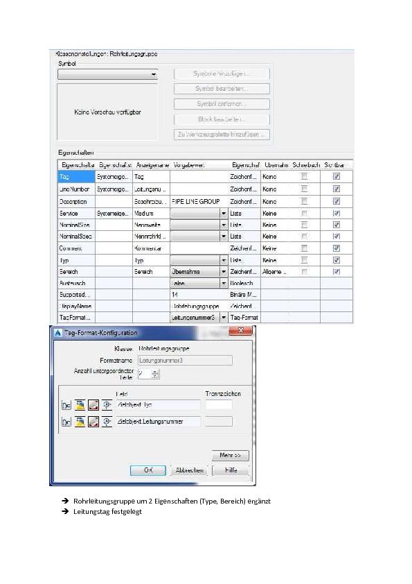

Hallo CAD-Community! Ich habe schon eine Weile hier mit gelesen oder nach Antworten auf Fragen gesucht, die sich mir stellten. Nun bin ich aber auf eine Sache gestoßen, worüber in dem Forum hier sehr wenig zu finden ist. Es handelt sich um die Verbindung von Plant P&ID mit Plant 3D!
In der P&ID-Objekt-Zuordnung im Projekt-Manager kann man P&ID-Eigenschaften nach 3D übertragen. Soweit ist es mir klar. Was ich nicht ganz weiß ist, ob der jeweilige Eigenschaftstyp auch gleich sein muss…
Nun habe ich aber ein Problem in 3D. In P&ID wird z.B. die Rohrklasse und Medium aus einer Liste ausgewählt. In 3D gibt es auch schon Felder, welche nicht gelöscht oder von den Übernahmeregeln geändert werden können (siehe Markierung in Anhang), welche die Eigenschaft einer Liste besitzen. In diese kann ich die Eigenschaften aber nicht übertragen (macht er nicht!). Deshalb habe ich mir neue Felder gemacht (Eigenschaftstyp: Zeichenfolge). Dort trägt er meine P&ID-Eigenschaften auch gut ein. So weit, so gut. Die vom System vorgegebenen Felder sind aber für die Layer-/Farbeinstellung (Farbe nach Medium, Rohrklasse etc.) relevant. Jedoch Leitungskomponenten wie Rohr können aus der Leitungsgruppe per Übernahmeregel diese Nennrohrklasse auch nicht auswählen (siehe Anhang).
Was kann ich also tun, damit meine P&ID-Eigenschaften korrekt übernommen werden und dennoch eine Farbzuweisung mögliche ist?

Beispiele.zip
Original erstellt von Marvin41:
Hallo Namoro,
1. Datenübernahme sollte von P&ID nach 3D immer in die gleichen Felder übernommen werden!
2. Rohrklassenbezeichnung im P&ID muß mit den Plant 3D Rohrklassen 1:1 übereinstimmen!
3. Rohrklasse und Nennweite im Plant 3D sin Hardcodiert da diese informationen aus der 3D Rohrklasse bezogen werden und in der 3D Konfiguration nicht geändert werden können!
4. Farbzuweisung in Plant 3D ist in der Konfiguration 3D.
sind die Daten von P&ID und 3D in Bezug auf die Rohrklasse nicht identisch können die Daten nicht übernommen werden!
eine Frage habe ich noch: hattet ihr eine Schulung auf diesem Programm (Plant P&ID und 3D)?
Danke für die Antworten.
Um gleich die letzte Frage zu beantworten: Plant P&ID ja; Plant 3D ja; Plant P&ID und 3D (also über die Schnittstelle) nein. Wenn du da einen Admin-Kurs für die Schnittstelle hast gerne, aber schon bei diversen Anbietern gesucht und noch nix gefunden.
So nun zum Problem. Habe schon viel versucht, bevor ich hier gefragt habe, aber so leicht ist das Programm nicht zu durchschaun. Habe dazu auch mal das Standard-Bsp.-Projekt verglichen.
zu 1. gleiche Felder in wie fern? Eigenschaftstyp? Eigenschaftsname oder Anzeigename? Bei der Zuordnung lege ich doch fest, was wo rein geschrieben wird. Wenn ich will, dass er die Rohrklasse ins Medium schreiben soll, kann ich das ja schließlich auswählen... (macht natürlich keinen Sinn, aber als Begründung des Pull-Down Menüs)
Im Anhang auch paar Bilder, wo Nennweite im Leitungssegment (P&ID) mit Größe bezeichnet ist und im Rohr (3D) unter Nennweite eingefügt wird. Oder in der Leitungsgruppe (3D) Rohrklasse und Nennweite Zeichnungsfolgen sind, in der Rohrleitungsgruppe (P&ID) aber Listen. Wer beides (P&ID und 3D) vergleicht wird auch unterschiedliche Listen erkennen bspw. bei der Begleitheizung.
zu 2. Ja das passt, genauso wie Medien etc.
zu 3. Verstehe ich nicht ganz die Aussage...das Rohrklasse und Nennweite aus P&ID kommen sollten und daher in 3D nicht geändert werden sollten, das würde mir einleuchten. Ach du meinst, weil die 3D-Rohrklassen automatisch aus dem Rohrklassenordner übernommen werden...ja okay.
zu 4. ist mir klar wo das ist, aber leider auch alles Hardcodiert...
Danke für die Hilfe, aber mit meinem Problem bin ich nicht weiter. Wie auch auf dem vorherigen Bild zu sehen, gibt es im Rohr (3D) Isolierungseigenschaften, die aus der Leitungsgruppe übernommen werden sollen. Die Eigenschaftszuordnung erfolgt aber aus dem Leitungssegment direkt ins Rohr. Könnte es sein, dass es gewisse Dinge gibt, auf die man, trotz des Scheins, keinen Einfluss hat?! Soll heißen Hardcodiert, obwohl man die Eigenschaften anders zuordnen kann, dies dann aber nicht funktioniert?!
Eine Liste, welche Eigenschaften wo hardcodiert sind, wäre für mich denke am hilfreichsten.

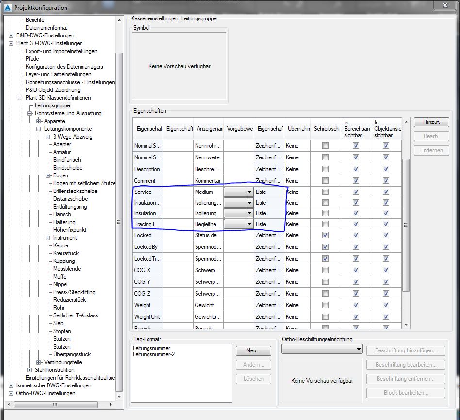

erstellt am: 19. Feb. 2016 10:02    Editieren oder löschen Sie diesen Beitrag!  <-- editieren / zitieren -->   Antwort mit Zitat in Fett Antwort mit kursivem Zitat    Unities abgeben: 1 Unity (wenig hilfreich, aber dennoch)2 Unities3 Unities4 Unities5 Unities6 Unities7 Unities8 Unities9 Unities10 Unities
Unerklarlich.pdf
So wie versprochen meine Erkenntnisse zu der Problematik. Habe mal das ganze mit Bildern aufgearbeitet (siehe Anhang).
Fazit: Übertragung totaler Murks! Erklärungen in der Hilfe geben nicht die ganze Wahrheit wieder. Rohrleitungsklasse und Nennweite werden möglicher Weise in Komponente Rohr übertragen und wegen Vorgabe der Rohrklasse im Ordner, auf andere Komponenten übertragen (ohne Zuordnungsregel oder Übernahmeregel).
Eigenschaftsübernahme fest vorgegeben: Rohrleitungsgruppe zu Leitungsgruppe; Rohrleitungssegment zu Leitungskomponente Rohr.
Ohne Zuordnung habe ich es nicht getestet, aber im Anhang ist an der Isolierung zu sehen, dass ohne Zuordnungen diese an andere Komponenten übertragen werden. Ist dies ähnlich durch die Rohrklasse bedingt?
Also irgendwo beißt die Katze sich in den Schwanz! Dann lieber gleich feste Zuordnungen vorgeben, oder die unbeeinflussbaren herausnehmen.

Sodale also.
Warum deine Bögen nicht auch Medium, etc. übertragen  bekommen liegt wohl daran weil du in der  P&ID Objektzuordnung bei Leitungssegmente -> Brennbare Gase oben nur Rohr standardmäßig ausgewählt hast. Dort musst du natürlich noch alle anderen Fittinge etc. auswählen die ebenfalls deine Eigenschaften aus der P&ID "SLINE" übertragen bekommen sollen wenn du das möchtest,  versuche  aber das  meiste über Gruppen zu lösen wenn möglich, siehe weiter unten.
Das nächste ist, was die Rohrleitungsgruppe im P&ID ist, ist im ähnlichen die  Leitungsgruppe im 3D.
Das bedeutet.
1. In deinem Fall hast du nun alles bei Brennbare Gase eingetragen, das heisst du musst auch in der Werkzeugpalette als Leitungsart Brennbare Gase auswählen.
2. Sobald du das ausgewählt hast ziehst du eine SLINE. Das heisst erst mal werden nur die Allgemein Attribute der Sline ausgefüllt. Rohrleitungsgruppen Attribute spielen hier noch keine Rolle.
Solltest du mehrere Sline´s in eine Gruppe vereinen (oben in der Leiste -> neue Gruppe. erst dann werden die Rohrleitungsgruppen Attribute für die Gruppe angezogen, Bzw. kannst du verändern. Klicke auf Leitung die in einer Gruppe ist -> Rechte  maustaste Gruppe wählen. dann sind  alle SLINES markiert. Dann kannst du dort alle Dinge eintragen die für deine Prozessleitung im 3D gelten. die Attribute fallen hier auch unter Allgemein.
Sobald du für eine  Rohrleitungsgruppe im P&ID Rohrklasse und Nennweite definiert hast, Wirst du merken das die Meldung im 3D bezüglch fehlender Rohrklasse und Nennweite nicht mehr kommen wird. Da er sich die Rohrklasse und die Nennweite aus der Rohrleitungsgruppe zieht.
Nochmal in kurz.
Rohrleitungssegmente -> Allgemeine Infos im 3D wenn du auf Rohr klickst
Rohrleitungsgruppe -> Prozessleitung Atrribute wenn du im 3D auf ein Teil klickst
Wenn du z.B weißt dass du mehrere Leitungen mit mit Brennbaren Gasen hast kombinierst du diese in eine Gruppe im R&I vergibst dort alles was bei allen gleich ist vermutlich Rohrklasse, Temp, Druck etc. sollte sich was unterscheiden trägst du dies bei den einzelnen Slines ein. Dann gehst du ins 3D ziehst deine ganzen Leitungen, dann haben alle schonmal die Prozess (Gruppenattribute) und die restlichen attribute sollte er dann aus den einzelnen Slines gezogen haben.
Generell solltest du ähnlich wie im 3D, versuchen alles oder das meiste über Leitungsgruppen zu erschlagen.
Damit sollten deine Probleme gelöst sein.
Bei mir hat es zumindest funktioniert.
Gib bescheid ob es geklappt hat.

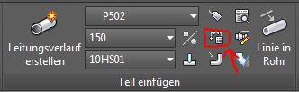

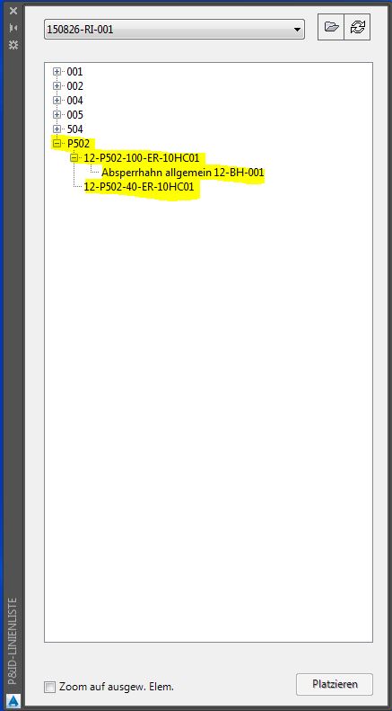

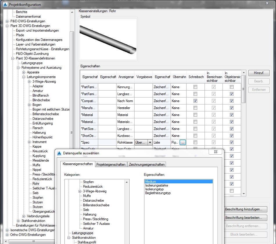

erstellt am: 23. Feb. 2016 15:46    Editieren oder löschen Sie diesen Beitrag!  <-- editieren / zitieren -->   Antwort mit Zitat in Fett Antwort mit kursivem Zitat    Unities abgeben: 1 Unity (wenig hilfreich, aber dennoch)2 Unities3 Unities4 Unities5 Unities6 Unities7 Unities8 Unities9 Unities10 Unities
Danke erstmal für deine Hilfe Soui21.
Ich versuche etwas Klarheit hinein zu bringen. Ich nehme in der Projektkonfiguration die Einstellungen, wie oben aus der pdf zu sehen, vor.
Habe im P&ID das Leitungssegment Brennbare Gase auf der Werkzeugpalette und ziehe, von der Palette aus, die Leitung. Automatische Tag-Abfrage - Eingabe, bzw. Auswahl aller Punkte. Leitung ist fertig. Nun noch eine Armatur in der Leitung platzieren.
Dann Wechsel in 3D. Dort P&ID-Linienliste öffnen (siehe Anhang) und Rohrleitung auswählen. Platzieren gibt das Ergebnis wie in pdf dargestellt.
1. Hatte schon versucht in der Objektzuordnung auch alle anderen Fittinge mit einzubeziehen, leider ohne Erfolg. Unklar ist in dem Zusammenhang lediglich, warum Isolierungstyp und -stärke übernommen werden, obwohl keine Zuordnung...
2. Bezüglich der Fehlermeldung Rohrklasse: Habe extra eine Rohrklasse gewählt, die in PID und 3D vorhanden ist. Es ist ja auch alles definiert, einziger Unterschied ist der Tag! Variation ob Rohrklasse/Nennweite in Rohrleitungsgruppe oder in Rohrleitungssegment eingetragen wird. Bei Rohrleitungsgruppe kommt Fehler.
Hast du das mit Rohrklasse/Nennweite selber probiert? Also Tag-Format mit Ziel-Objekt und dann Leitung in PID gezogen, Nennweite und Rohrklasse definiert und anschließend in 3D Rohrleitung verlegt. Das ganze dann nochmal mit Tag-Format wo Nennweite und Rohrklasse aus Rohrleitungsgruppe gewählt sind?
