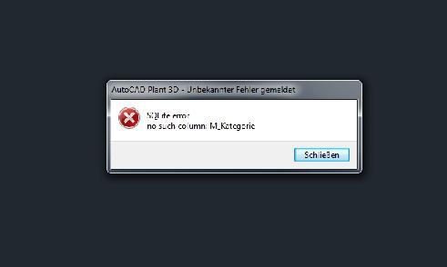

bin seit kurzem mit Plant3D unterwegs und noch nicht so ganz sicher im Umgang mit dem Programm.
Eine Kollege hat in unserem Projekt eine Spalte im Datenmanager eingefügt und seitdem erscheint die Meldung wie im JPG. Was ist passiert und wie bekomme ich das weg?
Gruß und Danke, Tanita

Hallo Tanita,
erstmal herzlich willkommen auf CAD.de
jetzt mal einige Fragen um das Problem Einzugrenzen.
1. welche Version von Plant 3D?
2. es handelt sich um SQLite oder SQL Server?
3. kannst du uns Bilder von der Kofigurationsänderung zusenden oder eine kleine Doku was in eurem Projekt geändert wurde.
4. hattet ihr eine Schulung auf Plant 3D?

Da die Fehlermeldung ein SQL-Lite Error ist, vermute ich SQL Lite.
Also ein Standard Projekt das ohne SQL Server läuft. Hier ist wirklich eine Rekonstruierung notwendig mittels Pdf mit Bildern. Denn normal sollte so ein Fehler nicht auftauchen.
Das klingt mir das eine Spalte "M_Kategorie" in der DB nicht erzeugt wurde. was ist denn M_Kategorie? ist das ein von euch erstelltes Attribut? oder habt ihr im Data Manager eine Spalte zum Anzeigen eingestellt, die später wieder gelöscht wurde?

das Problem ist erledigt. Mein Kollege hatte zufällig auch nachgefragt und von Euch eine perfekte Antwort erhalten. Vielen Dank :-)
