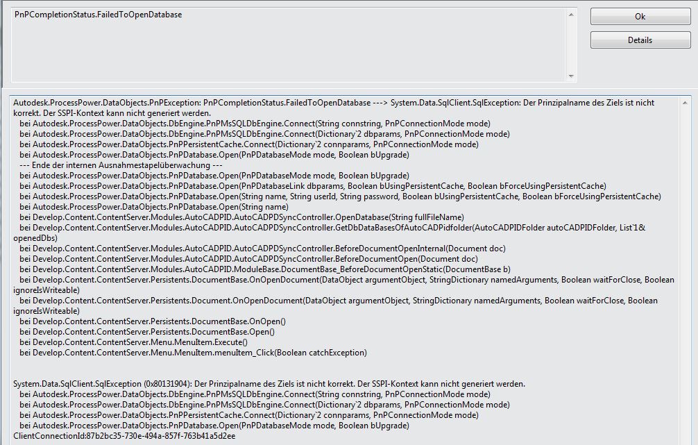

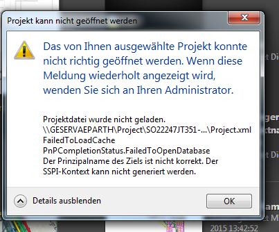

Hallo Kollegen,
einer paar Kollegen haben seit dieser Woche neue Notebook (DELL 64bit) bekommen. Mit diesen Rechnern kommen ich leider mehr in meine SQL-Datenbank, wo meine Projekte liegen. Die Lokalen Projekte, wie der Sample Projekt lässt sich starten. Auch die früheren Rechner fuktionieren einwandfrei.
Ich bekomme eine Fehlerdiagnose, die ich Euch beifüge. Zusätzlich habe ich das ERP System AXAVIA, von dem ich auch nicht starten kann. Auch AXAVIA zeigt mir eine Fehleranalyse.
Bitte schaut Euch die beigefügten Diagnosen an. Sagt mir bitte; hängstes an den Rechnern oder an P3D.

Hallo Kismet,
also dabei handelt es sich um ein Microsoft Problem.
sind die Betriebssysteme identisch sowie auch alle .NET Versionen?
Arbeitest du mit SQL Server 2008 oder 2012 oder 2014?
Sind die Zugriffsrechte für den SQL Server auf allen Rechnern getestet?
Sind Uhrzeit und Ländereinstellung idetisch?
So diese Fragen sollten erst mal reichen.
